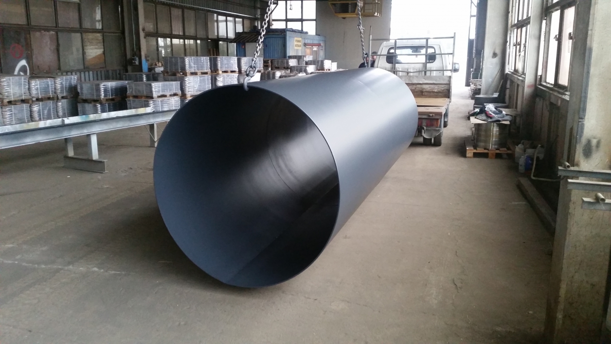

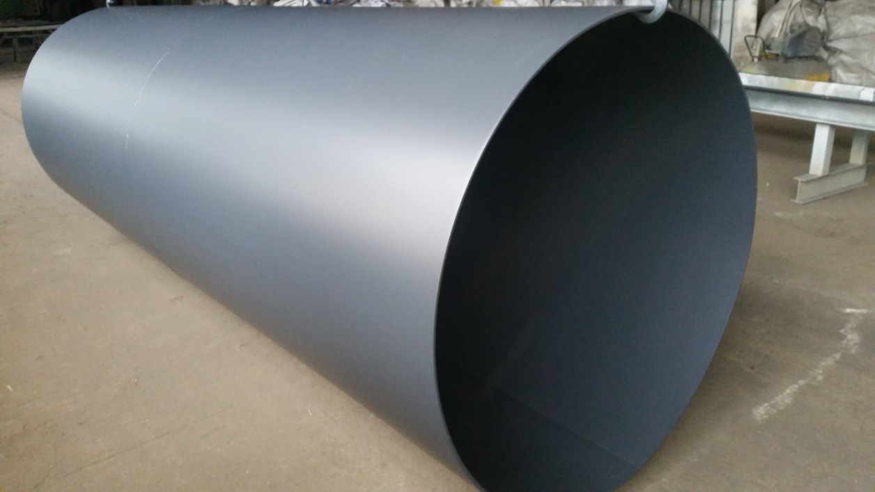

Post napisał: Dendryt » 26 mar 2016, 15:35
ObrazekObrazek
Minęło juz trochę czasu, kilka tematów udało mi sie doprowadzić do końca i teraz pochwalę sie Wam, efektem naszej pracy. Na zdjęciach, wiadać rurę fi 1410 x 10 mm , L=4000 mm ( spawana z dwóch części). Do tego momentu, rolownica spisuje sie na medal ( jednak, stare maszyny to jest TO).
Na tą chwilę, przymierzamy sie do zwijania stożków, zobaczymy jak nam to będzie wychodziało ;).
