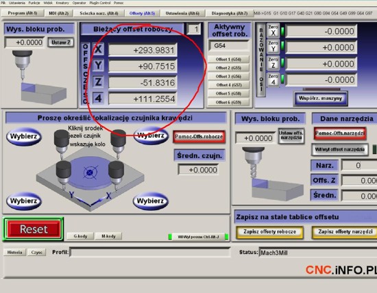

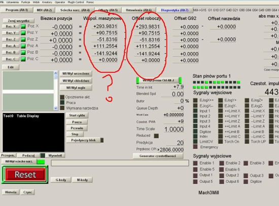

Zbudowałem maszynę z 5 osiami. Maszyna zeruje się na czujnikach. Wszystko działa poprawnie tylko że w mach 3 mam jakieś głupoty po wyzerowaniu, jak na załączonych zdjęciach.
Jak wyzerować w mach 3 wszystkie offseet-y i współrzędne maszynowe, tak aby wszędzie były zera?

W offsecie g54 dla każdej osi wpisz zero i zatwierdź enterem.
Wyzeruj maszynę, i 'refer all home'(bazowanie osi).

Nic z tego, bazowanie osi zeruje tylko biezącą pozycję, nie zeruje współrzędnych maszynowych. Dla mnie jest to jakiś obłęd ponieważ powinny się wyzerować a już na pewno powinny się wyzerować po wciśnięciu klawisza "zeruj wszystko". Moze mam jakąś funkcję włączoną w ustawieniach która blokuje zerowanie się współrzędnych.
Nawet jak wpisuję zera w tablicy offsetów to program przyjmuje zero ale pozycję która była wcześniej przepisuje do współrzędnych maszynowych i tak w kółko.
Może program się uszkodził?

Podstawa - offset1 (g54) - wszystko na zero i tego nie zmieniaj.
Dojedź do krańcówek (g28) i powinno się wyzerować. Jak nie, to 'bazowanie osi" i musi się na zera ustawić.

Jeszcze raz:
w offsetach wszystko na zero dla g54. Nic tam więcej nie ruszasz.
Wychodzisz z tego do 'program' (Alt1).
Wciskasz koordy maszynowe( współrzędne maszyny) i dla każdej osi wbijasz 0, wychodzisz z koordów maszyn. i też w razie potrzeby dajesz wszędzie 0.
Oczywiście maszyna ustawiona na zerach. - fizycznie.
