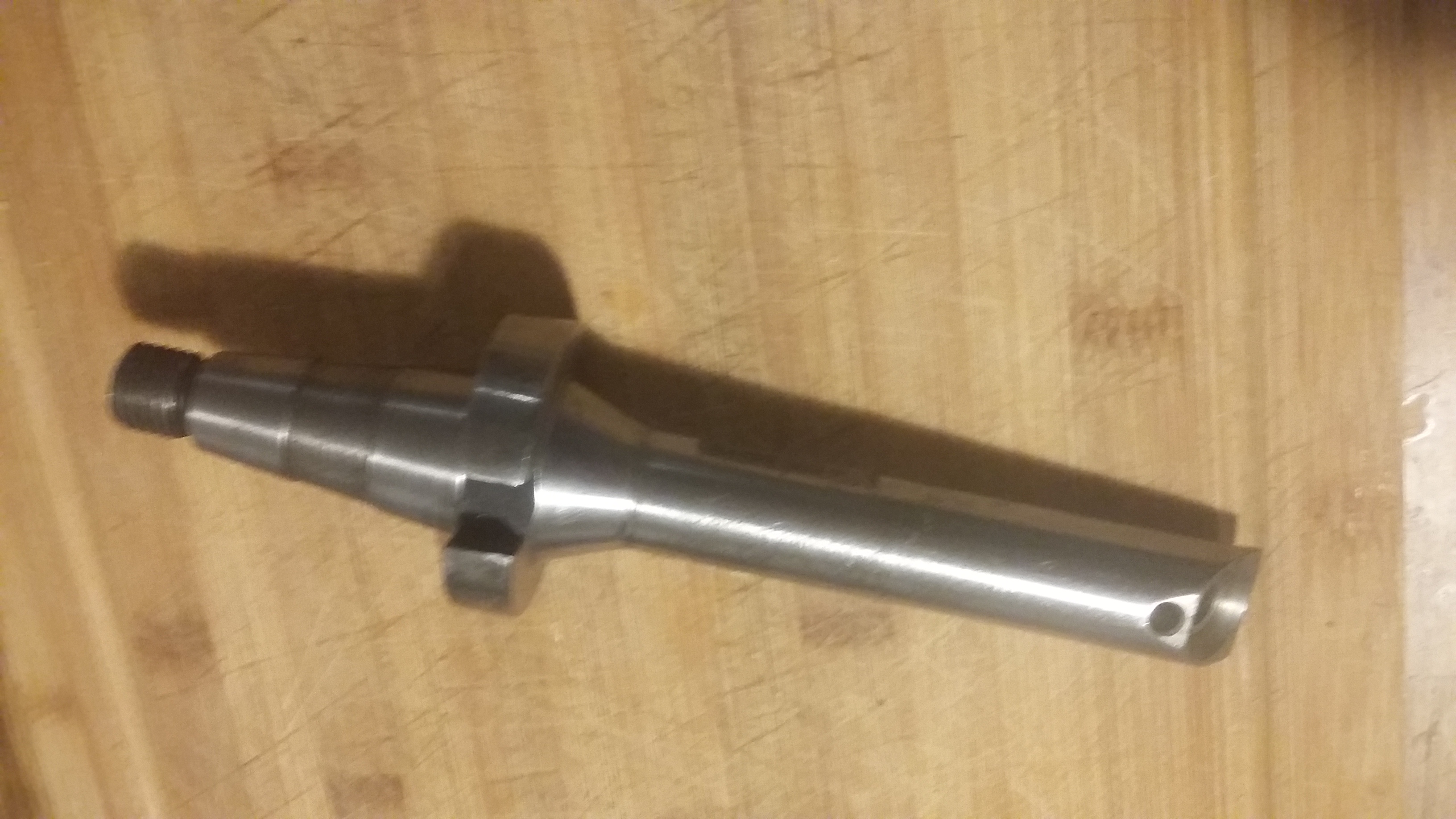

Witam wszystkich , poszukuje info jaki rodzaj głowiczki posiadam w swojej maszynie , jest to stara wytaczarka do cylindrow produkcji polskiej , potrzebuje dokupić kilka takich glowic ale za nic niemoge dostac informacji jaki rodzaj stozka mam tymbardziej glowiczka ma gwint zernetrzny ktory wciaga narzedzie do wrzeciona .
Dodane 1 minuta 12 sekundy:
stożek ma 30mm w podstawie

Spróbuj wpisać "wytaczadło" w portal aukcyjny. Chyba widywałem coś takiego. A jak to nie pomoże to chyba wyłacznie robienie na zamowienie (albo samemu)

Szukałem juz pod roznymi nazwami >wytaczadlo , oprawka ,glowica itp. i nic . Wyskakuja podobne uchwyty ale zaden nie posiada gwintu do wciagania narzedzia. Jaki to moze byc stozek jesli u podstawy ma 30 mm? Najwyzej moze dokupie cos podobnego dospawam wałek i obtocze gwint

Fifa9426 pisze:zaden nie posiada gwintu do wciagania narzedzia. Jaki to moze byc stozek jesli u podstawy ma 30 mm?
Standardowe oprawki posiadają gwint, tyle że jest to gwint wewnętrzny. Stożek może być różny. Zależy jeszcze w którym miejscu i z jaką dokładnością mierzysz. Może to być DIN69871, Mors lub nietypowy. Tutaj jest do ściągnięcia katalog: http://www.zmkolno.pl/index.php/pl/dopobrania. Na stronie 14 są wymiary dla DIN69871, a na str. 74 dla Morse'a. Jest jeszcze DIN2081 str. 44. Jeżeli Masz inne wymiary to zostaje tylko dorobienie całego wytaczadła. Jeżeli jest to DIN69871 to tam jest gwint wewnętrzny do wkręcenia grzybka zaciągowego (podobnie może być w Morsie). Można dorobić końcówkę (redukcję) z Twoim gwintem. Standardowo producenci mają też w ofercie tzw półfabrykaty, z wykonaną na gotowo częścią chwytową, które we własnym zakresie dopasowuje się do narzędzia.
