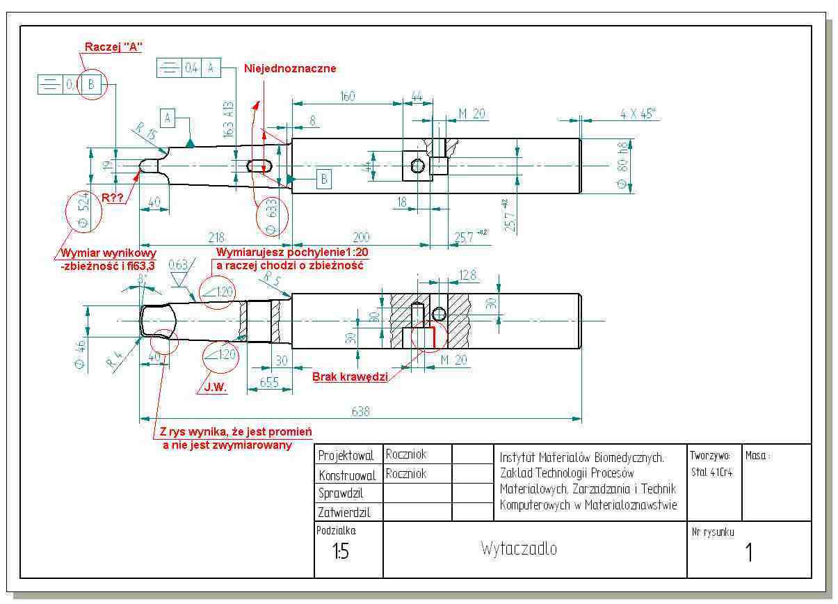

Mam do zrobienia projekt wytaczadla. Zrobilem rysunek (nie wiem czy dobrze) i teraz musze zrobic karte procesu technologicznego (czyli jak to zrobic po kolei).
Wytaczadlo:
Prosze o jakakolwiek pomoc, jakas przykladowa karte wyatczadla i komentarz do rysunku, bede bardzo wdzieczny. Chodzi mi glownie o to jakimi narzedziami i jakie naddatki pozostawiac.

Post napisał: Endrju76 » 17 cze 2009, 23:13
1. ciąć fi 85x640
2. toczyć czoło obustronnie na gotowo z wykonaniem nakiełków fi 4
3. toczyć całość w kłach z naddatkiem 0,5mm na szlifowanie
4. frezować płetwa
5. frezować rowek na klin
6. tresować i wiercić otwory pod gwint M20
7. wykonać rowki kwadratowe
8. gwintować otwory M20
9. szlifować całość na gotowo
Brak chropowatości ogólnej

Post napisał: Kroczniok » 21 cze 2009, 01:45
No to tak mniej wiecej zrobilem. Dzieki za pomoc. O tej chropowatosci wiem
[ Dodano: 2009-06-21, 01:44 ]
Jeszcze pytanko, jak zrobic ten otwor kwadratowy 25,7? Bo ten wiekszy dalem zaokraglenie i da sie na frezarce, a tamten? Mysle ze najlepiej dlutownica, tylko czy to jakos wstepnie przewiercic?

Post napisał: BYDGOST » 21 cze 2009, 14:20
Jeśli to ma być dłutowane to trzeba wstępnie przewiecić. A zakładajac, że to ma być produkcja to można rozważyć przeciąganie narzędziem wykonanym na wymiar.
A te gwinty M20 to lepiej dać drobnozwojne. Ten od docisku noża np x1,5 a od posuwu może nawet x1?

Post napisał: upadły_mnich » 21 cze 2009, 16:21
zamieszczam kilka poprawek rysunku tak na szybko
ale wątpliwości można mieć więcej:
zbieżność wymiarujesz jako metryczną a fi 63,3 (a dokładniej 63,348) odnosi się do stożków Morse`a - teoretycznie jako konstruktor masz całkowitą dowolność ale praktycznie profesor się doczepi.
Odnośnie technologii:
jeśli na rysunku nie zaznaczyłeś nakiełków to technologia MUSI uwzględnić ich usunięcie.
Albo poprawisz technologię zaproponowaną przez kolegę Endrju76 lub narysujesz nakiełki z uwagą, że dopuszczasz (lub narzucasz) ich pozostawienie.
A co z technologią zagłębienia 44x44?

Post napisał: Kroczniok » 21 cze 2009, 17:55
upadły_mnich pisze:zbieżność wymiarujesz jako metryczną a fi 63,3 (a dokładniej 63,348) odnosi się do stożków Morse`a - teoretycznie jako konstruktor masz całkowitą dowolność ale praktycznie profesor się doczepi.
Wiem ze powinna byc 1:19,... ale przy projekcie freza sie nie doczepil ;). Pozatym w Solid Edge'u pomylily mi sie znaczki zbieznosci z pochyleniem ;)
Tej srednicy 63,3 chyba nie da sie zwymiarowac w SE tak jak to zaznaczyles, wiem ze tak powinno byc ;)
Pozatym to dzieki za uwagi, bardzo przydatne. Czesc z tych rzeczy wiedzialem, ale ja to jeszcze bronie wiec rysunek nie musi byc jakis super dokladny jesli wiem jakie sa bledy :wink:
Co do technologii tego gniazda 44x44 to dalem tam zaokraglenia (tutaj jeszcze nie ma) i da sie to zrobic na frezarce.
Najgorzej przy obronie wlasnie jest z technologia, bo pytania leca glownie do tego. "Jak Pan zrobi to, jak tamto?" "Jak Pan to zamocuje?" "Jak Pan to zmierzy?" "Jak Pan ustawi narzedzie?" "Jakim narzedziem Pan to zrobi?". Dla mnie - czlowieka, ktory nie mial bezposredniej stycznosci z warsztatem, oprocz kilku laborek - ciezko jest zaprojektowac cala technologie i bronic jej przed kolesiem ktory od kilkudziesieciu lat jest technologiem.

Post napisał: upadły_mnich » 21 cze 2009, 18:05
to przynajmniej popraw bazę wymiaru płetwy.
Bo może być pytanie: "Jak Pan zmierzy lub (ustawi przy wykonywaniu) ten wymiar względem fi 63,3? Nawiasem mówiac z tego co widzę to w normach płetwa nie jest tolerowana (u Ciebie tolerancja położenia) względem stożka. Jeśli nie musisz to tej tolerancji nie wstawiaj - utrudniasz życie technologowi a w tym wypadku technologiem....jesteś Ty :smile:
