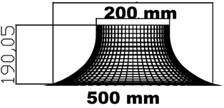

Witam serdecznie wszystkich użytkowników.
Chciałbym się was zapytać jako znawców tematu czy istnieje możliwość i jest ktoś kto potrafi wyoblić coś w rodzaju lejka stalowego o grubości około 2mm? wymiary lejka to:
średnica d 1 = 200mm
średnica D2 - 500mm
wysokość lejka 190mm
Boksuje się z tym tematem już chyba od 2 miesięcy nikt nie chce się tego podjąć. Czy to jest w ogóle wykonalne? Z góry dziękuje wszystkim za okazaną pomoc.

Wykonalne jest. Czemu nie?!
Tylko pytanie brzmi - Ile tysięcy sztuk chcesz tego produkować?
Bo jak jedną sztukę, to może nieekonomiczne być wykonanie kopyta,
do wyoblenia jednej sztuki. Chyba, że Cię stać na to...
Może dlatego "nikt" nie chce się tego podjąć.
Ja korzystałem z firmy w Rokietnicy koło Poznania - "Wyoblarz".

Post napisał: ziemniac » 03 lis 2017, 08:32
Potrzebuje tylko 1 sztuki może dlatego nikt nie chce się w to bawic. Dlatego postanowiłem napisać na forum, licząc na to że ktoś może bez kopyta spróbuje to wykonac, oczywiście odpłatnie. A możecie mi powiedzieć jaki byłby koszt wykonania podobnego elementu na tokarce ? Koszt materiału i robocizny. Jeszcze raz dziękuję za zainteresowanie.

Do czego toma sluzyc ?

Maskownica zwieńczenia kominka wiąszącego
