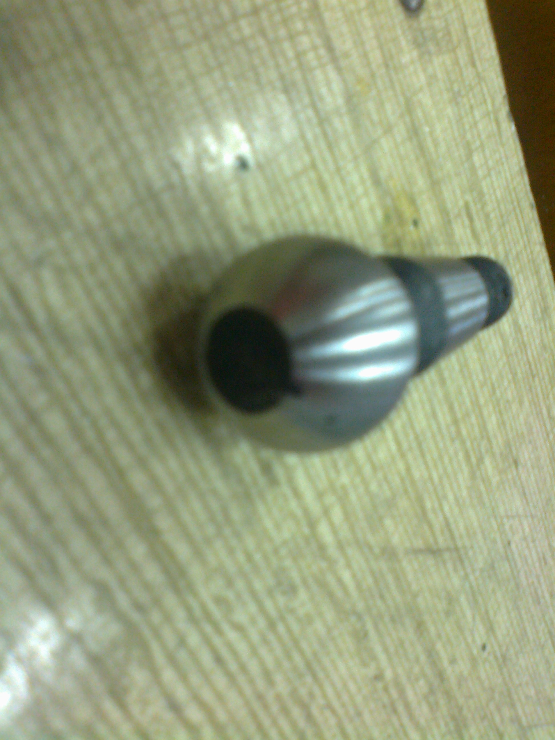

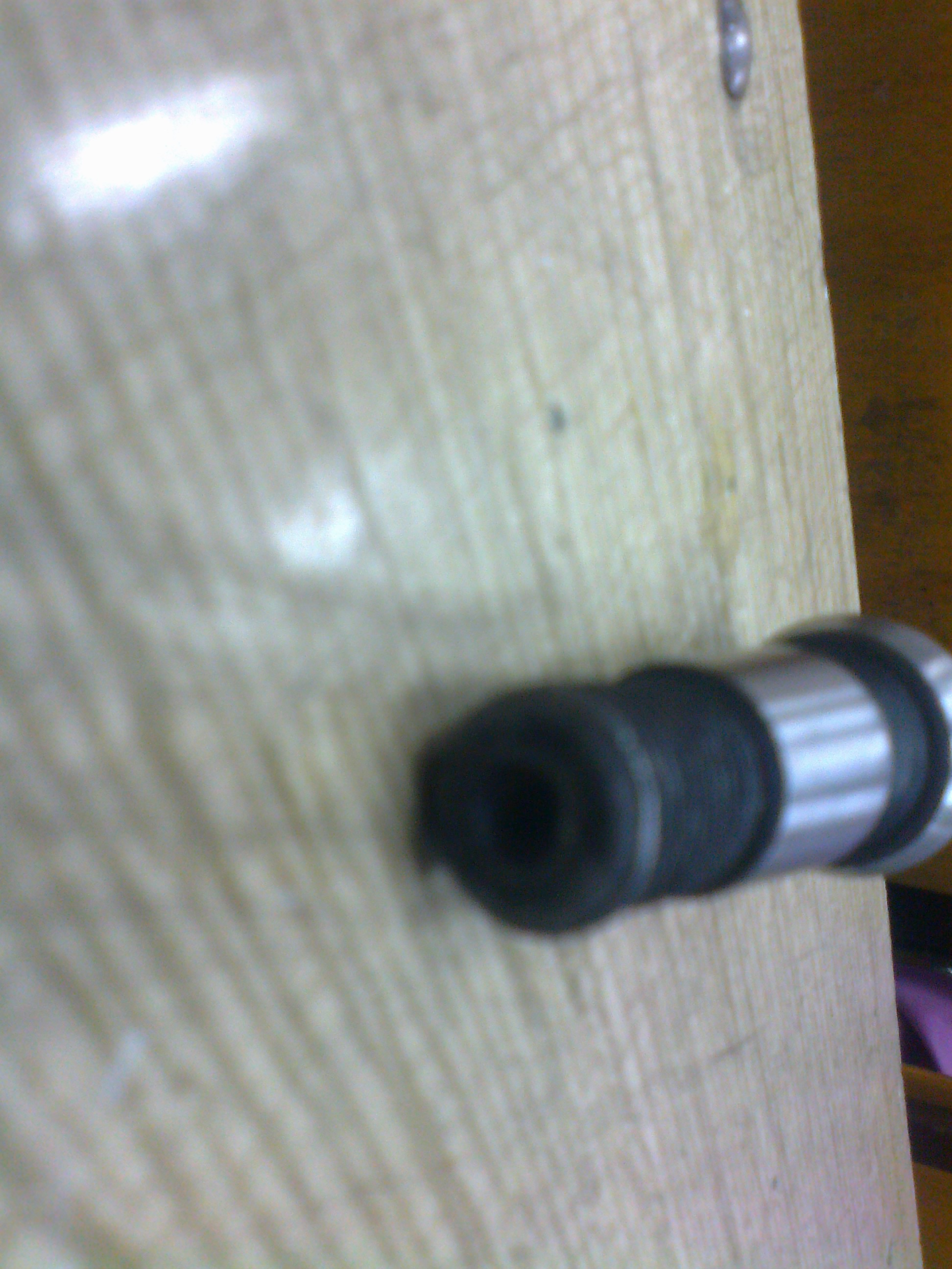

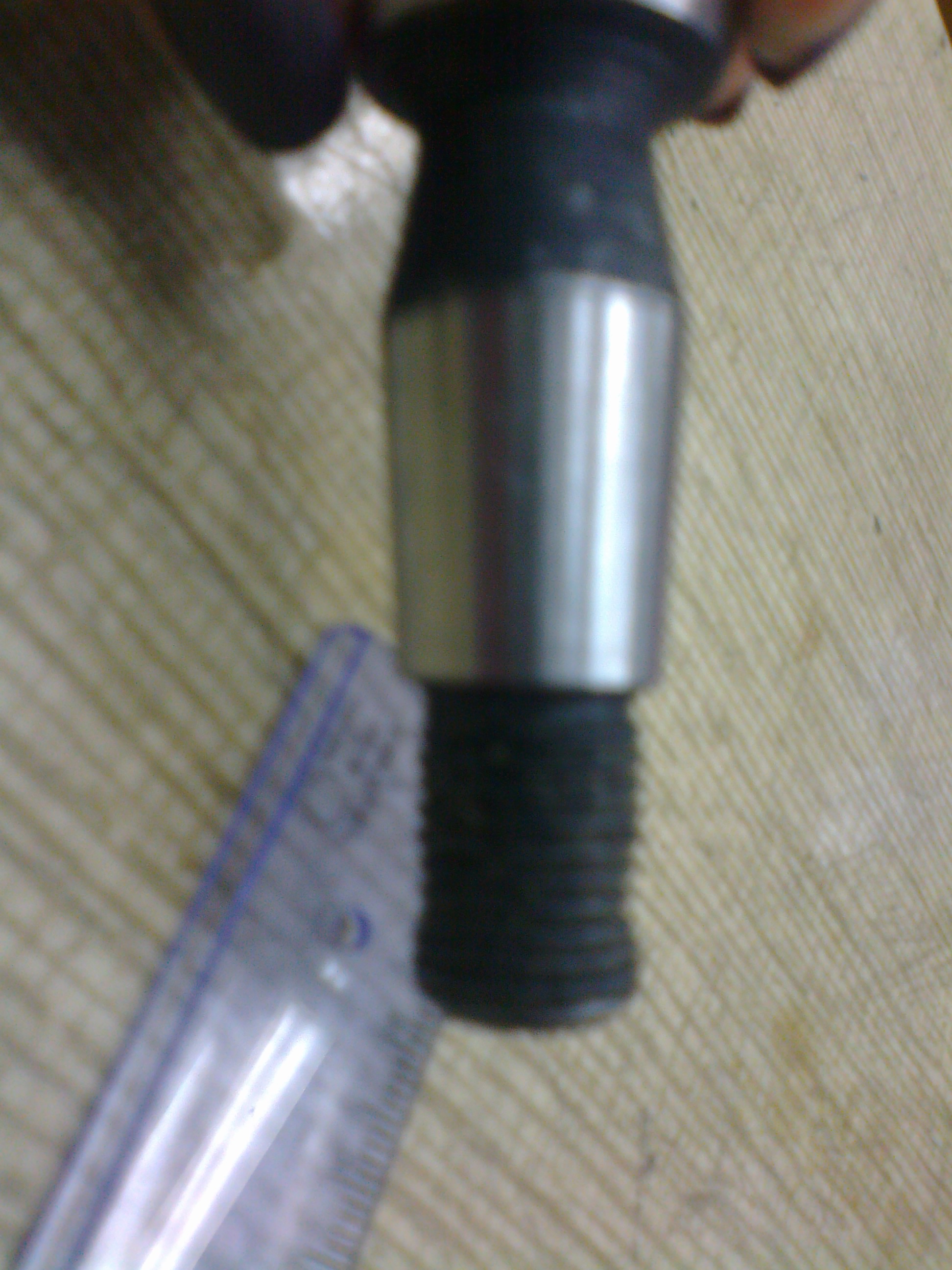

Witam, mam pewien problem mianowicie muszę narysować gwint oraz go z wymiarować .
roszę o pomocObrazek
