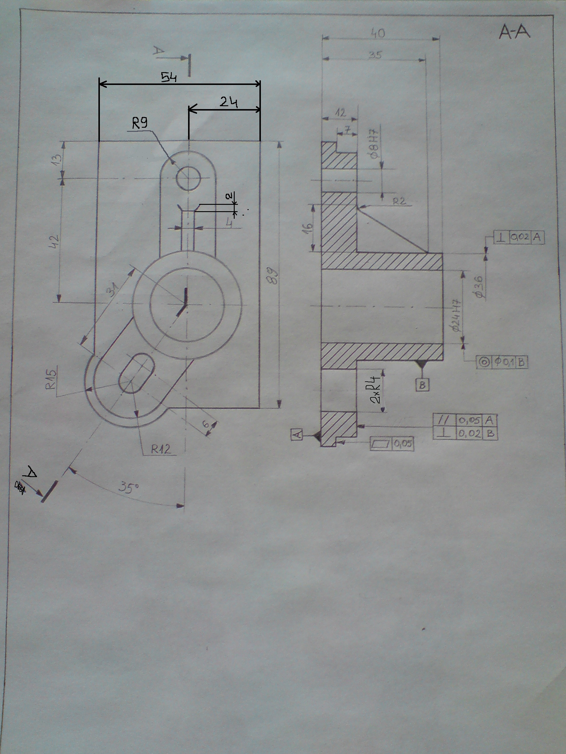

Witam wszystkich Użytkowników :grin: . Mam do zwymiarowania taki oto rys. (Rys. posiada błędy wymiarowe, dlatego w niektórych miejscach musiałem poprawić).
A tak wygląda rys. po zwymiarowaniu i oznaczonych tolerancjach. Co wy na to. Czy może wymaga jakiejś korekty? Jeśli tak - uprzejmie proszę o skorygowanie ewentualnych błędów. Dzięki :smile:

Coś się nie zgadza.
Na rzucie głównym masz "fasolkę" na na przekroju podajesz wymiar średnicowy fi 14H7. Nie podawaj tego wymiaru, tylko podaj promień "fasolki" - R.
Reszta chyba dobrze :smile: .

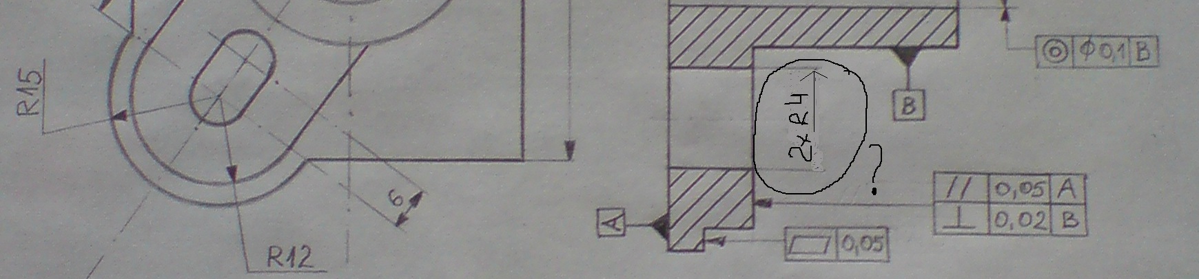

No tak ,tylko chyba tam będą 2 promienie , bo ta "fasolka" jest zrobiona jakby z dwóch okręgów. No a ten fi nie może być ? Dlaczego ? :razz:
Coś takiego ? >>> Obrazek

ten pierwszy rys tak na szybko:
DarkKnight pisze:No a ten fi nie może być ? Dlaczego ?
bo fi jest zarezerwowane do otworów OKRĄGŁYCH - oczywiscie mozna fi wymiarować np promienie w pewnych okolicznościach ale nie w tym wypadku

DarkKnight pisze: Jeśli tak - uprzejmie proszę o skorygowanie ewentualnych błędów.
Bardzo oryginalne podejście do tolerowania. Może kolega zaproponuje jakąś technologię
wykonania :-)

Post napisał: DarkKnight » 19 mar 2010, 19:29
O Lol, :mrgreen: bląd ,ale poprawilem ... i jak teraz - ok ??

Post napisał: mdg » 19 mar 2010, 22:47
"2xR4" :lol:
Nie wymiaruj fasolki w przekroju. Podaj tylko jeden promień lub szerokość fasolki.

Post napisał: DarkKnight » 19 mar 2010, 22:53
Hehe, uparłem sie :razz: ,dobra zrobie szerokość. A jak z pytaniem 2 - wie ktoś jak sie rysuje te krzywe płaskie :roll: ??

Post napisał: upadły_mnich » 19 mar 2010, 23:03
niestety poprawianie Ci nie wychodzi bo...jest gorzej niz przed poprawkami :roll:
Rys 2 - w Dobrzańskim jest cały rozdział na ten temat

Post napisał: DarkKnight » 19 mar 2010, 23:13
No to już nie wiem :cry: ,oddam taki ,bo już czego innego nie wymyśle.
No jest coś ,chodzi ci mnich'u o 3 - Konstrukcje Geometryczne ?? Bo nie wiem czy to to samo. >> ( moja ksiązka - Rys. Tech. Masz. T. Dobrzański 2004r. ,Wydanie 24) <<
[ Dodano: 2010-03-24, 17:58 ]
Panowie dzieX,, ocena pozytywna :grin:
