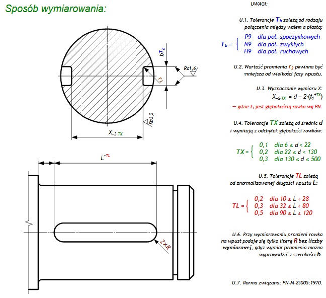

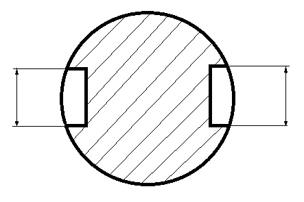

Jak w temacie - nie bardzo mogę znaleźć informację jak zwymiarować dwa rowki wpustowe na przekroju wałka. Jak je zwymiarować oprócz szerokości.
Czy wymiaruje się ich głębokości, czy odległość między ich dnami, czy coś innego?
Będę wdzięczny za info (poparte jakimś przykładem z literatury jeżeli da radę.)

Brawo geniuszu nie wpadłbym na to.
Dla pozostałych
