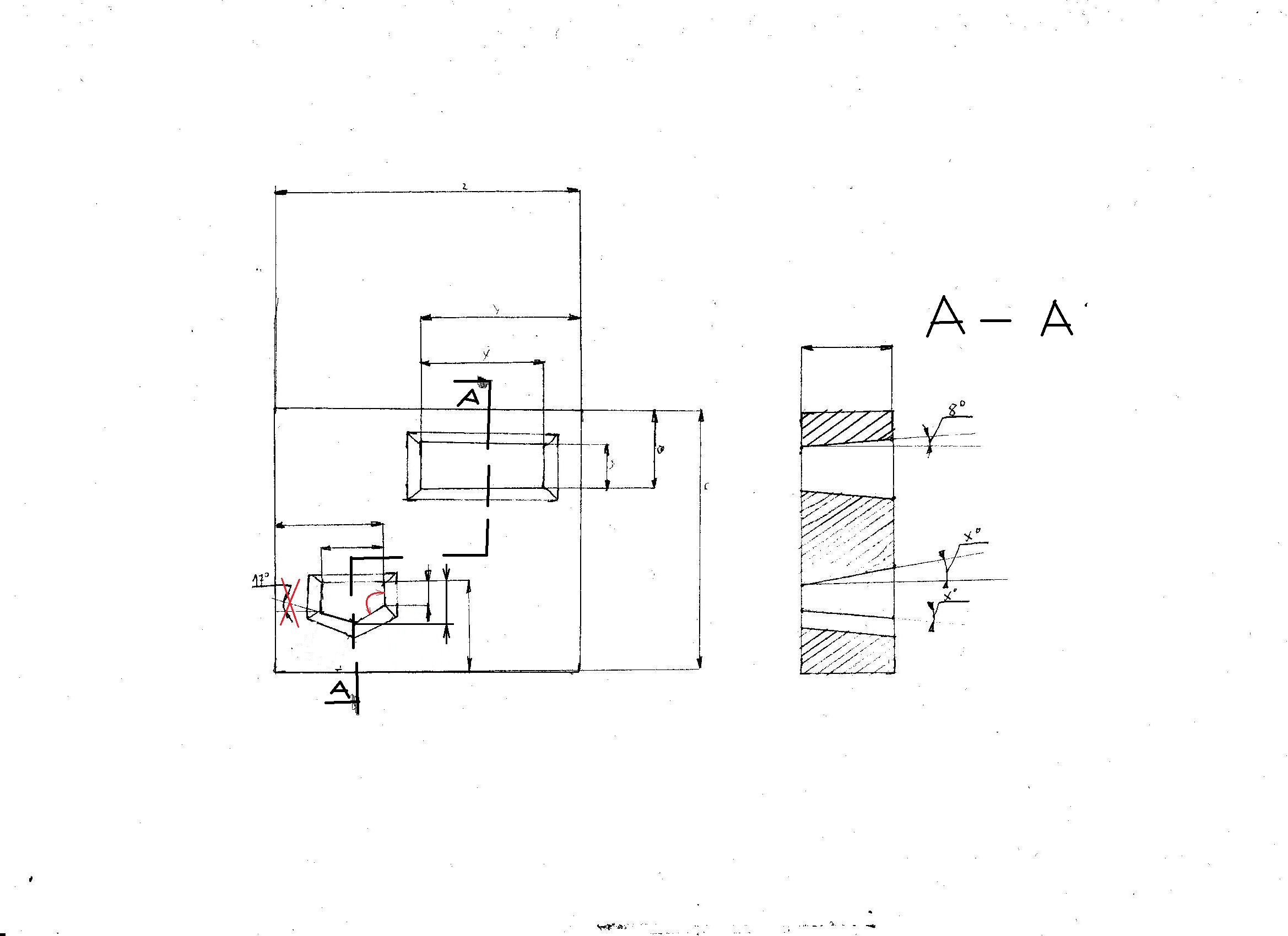

Witam na zajęciach z rysunku dostałem plan przedmiotu drążonego, w którym otwory są przelotowe i się zmniejszają. Oddawałem prowadzącemu szkice juz kilkakrotnie i tylko mi mazał, a nic nie tłumaczył. Ostatnio dowiedziałem się że na planie przedmiotu należy zwymiarować drążenia które są mniejsze i ich odległości od ścian, a kąty ścięć do drążeń większych należy zwymiarować za pomocą kąta. Zrobiłem to tak jak poniżej na rysunku. Czy może mi ktoś sprawdzić czy to jest dobrze, czy rysunek jest poprawnie zrobiony i czy są wszystkie wymiary? To jest tylko szkic. Z góry dziękuję!

Ogólnie jest dobrze, ale ja bym poprawił jeden wymiar na otworze pięciokątnym. Zamiast wymiaru skośnego (tego odcinka jak "połowa daszku"), a podałbym wymiar wysokościowy do wierzchołka "daszku". Kąt 17 st. jest dobrze oznaczony.

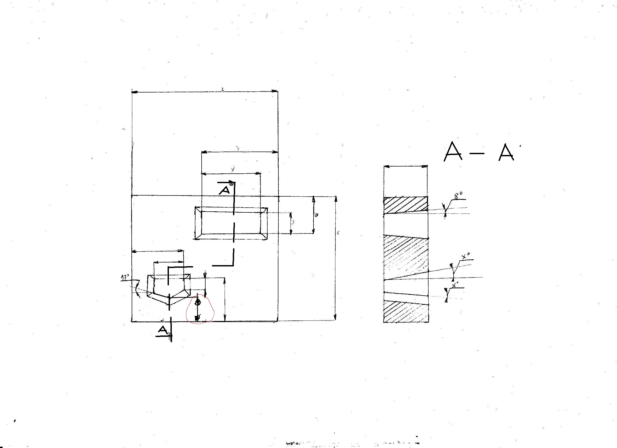

Dziękuję. Chodzi o takie rozmieszczenie tego wymiaru jak zaznaczyłem na czerwono? Teraz jest poprawnie? Wszystkie wymiary się zgadzają?

No nie całkiem, podaj wymiar od wierzchołka do krawędzi otworu, a nie do krawędzi przedmiotu.

Już tak wymiarowałem i powiedział, że jest źle... Chyba że ja nie rozumiem to pokażmi na rysunku jak możesz, bardzo bym prosił.

spróbuj tak:
