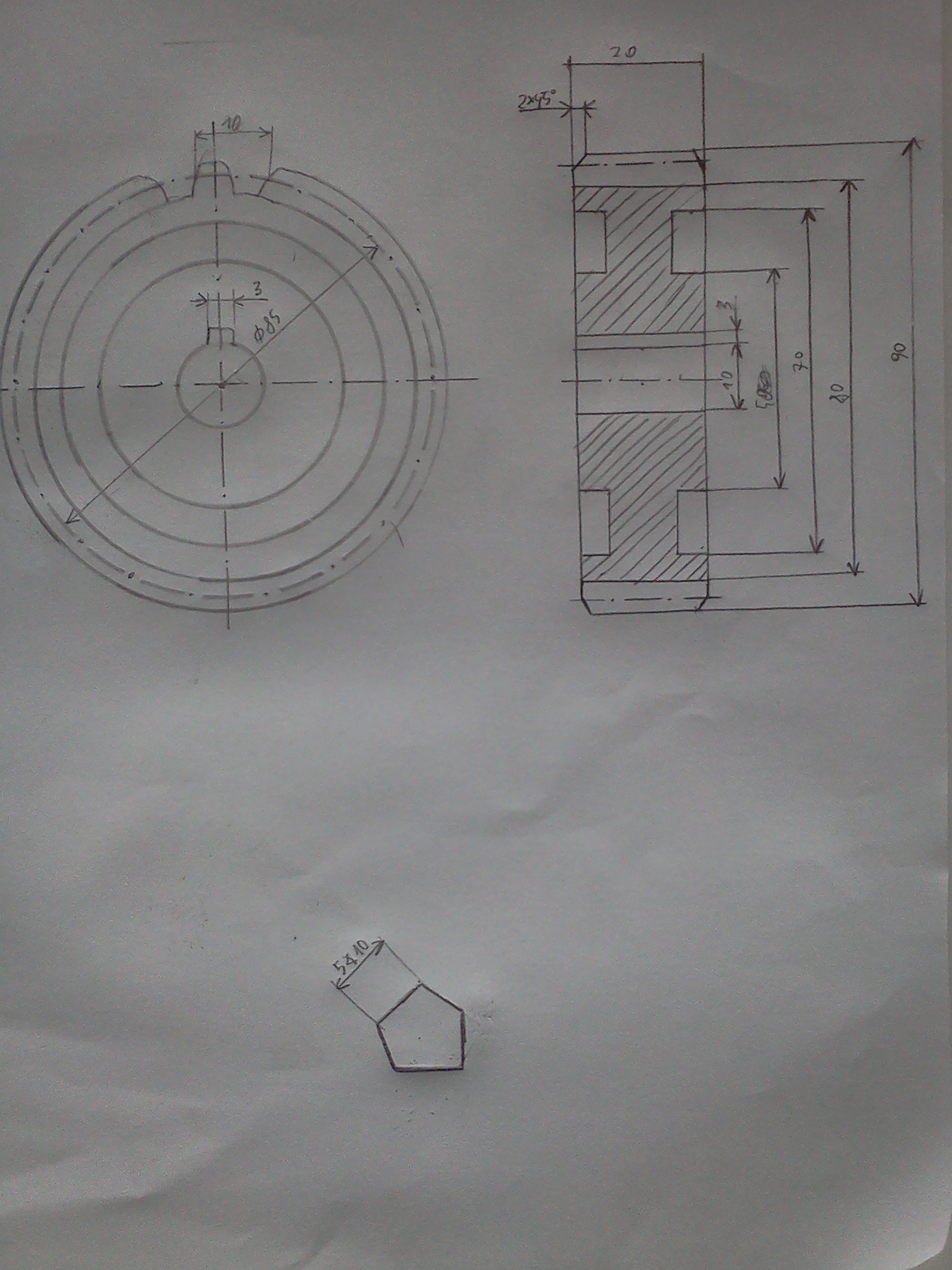

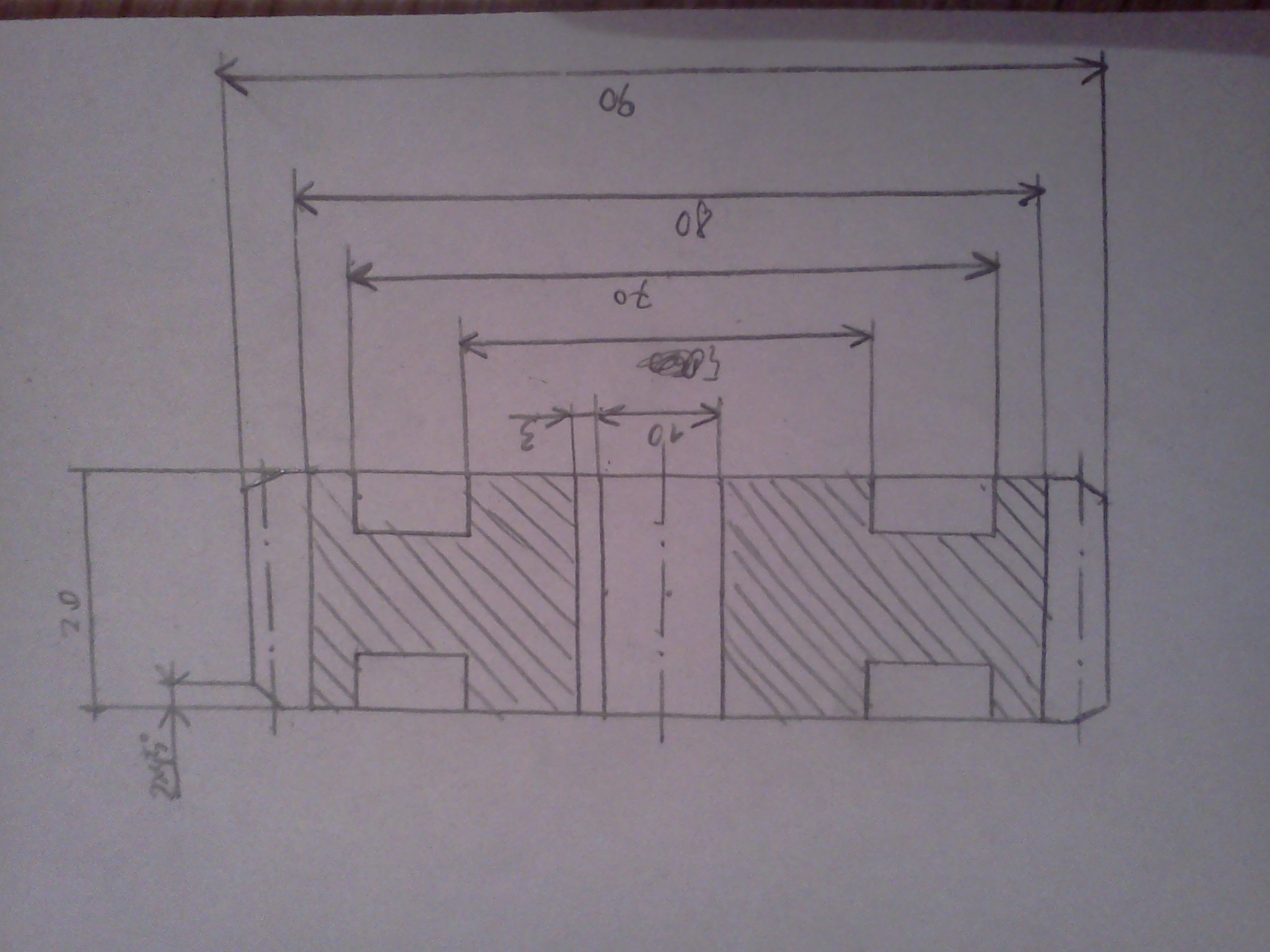

W kole zębatym nigdy nie rysowałem ani jednego zęba i było dobrze.
Przy każdym wymiarze średnicowym brakuje ø.
Wystarczyłaby średnica zewnętrzna a średnice podziałową, moduł i kilka innych rzeczy podaje się w tabelce.
Kanałek pod wpust źle zwymiarowany.

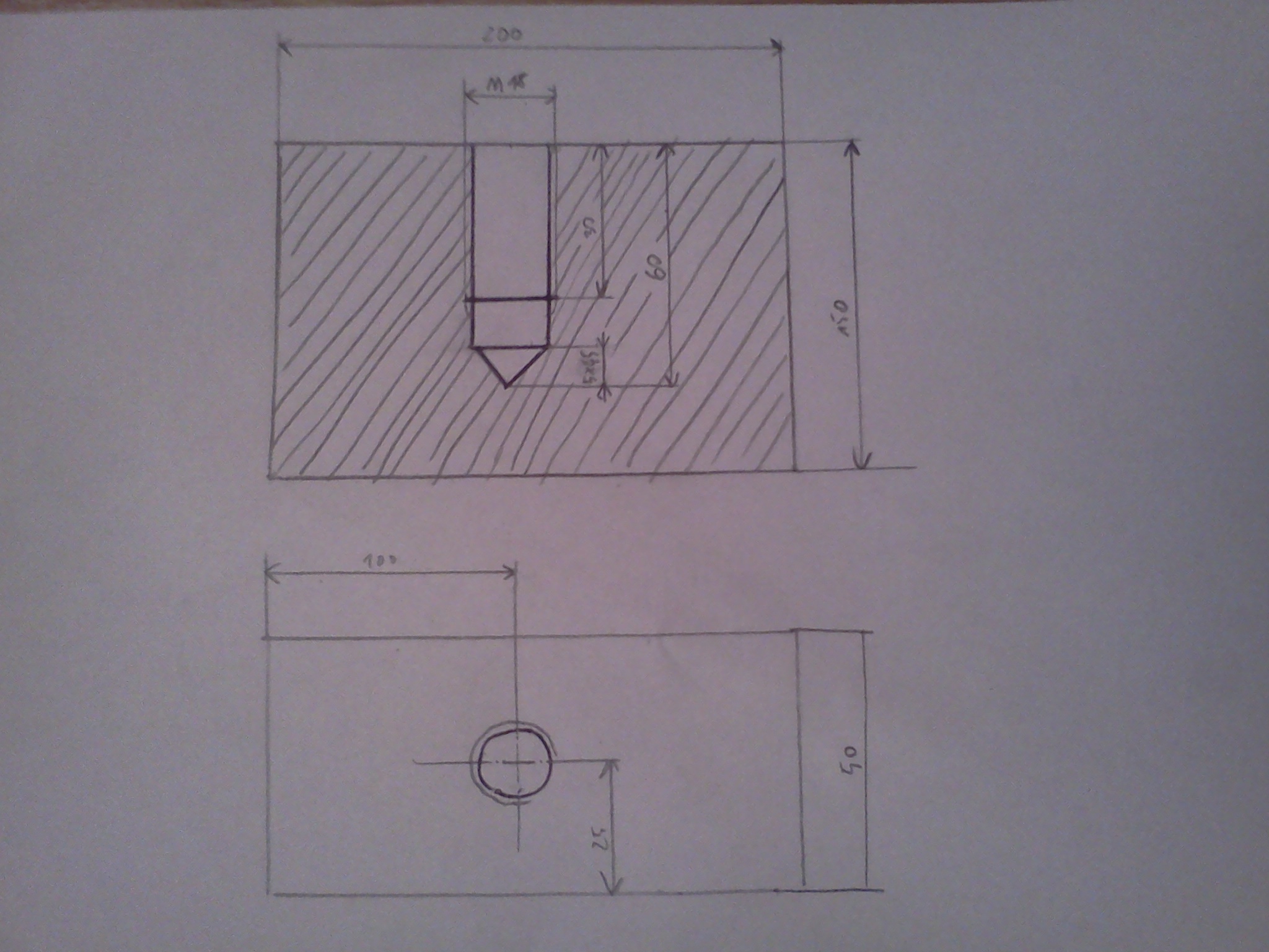

Co do rys. 2 to nie wymiaruje się ścięcia po wiertle (a tak na marginesie to rzadko wiertło ma kąt 90°).
Głębokość otworu jest kwestią dyskusyjną: pod względem wykonawczym wymiar 60 tak jak jest podany jest bardzo przyjemny, ale konstruktorzy twierdzą że powinno się podawać głębokość części walcowej bez stożka.
