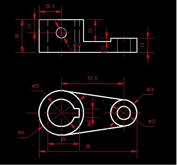

Bardzo proszę o waszą pomoc i wyrozumiałość to mój pierwszy kontakt z rysunkiem technicznym i wymiarowaniem, w miarę możliwości zasobów literatury i netu narysowałem i z wymiarowałem kilka przedmiotów. Jeśli ktoś będzie skory pomóc z wymiarować poprawnie będę Wam bardzo wdzięczny.

Rysunek 1
- otwór na górnym rzucie - przed 15 - fi /oznaczenie średnicy/
- rzut 2 - kąt 140 stopni nie jest prawidłowy - powinno być chyba 135 - umieszczony nad nim kąt 45 jest zbędny / ewentualnie mozna nie podawac kąta 135
- z rysunku nie wynika, że otwory prostokatne są o takich samych wymiarach
Z tego rysunku powinno tez wynikać, jak łaczone sa te 2 elementy - najprawdopodobniej spawane lub zgrzewane / też należy to zaznaczyc na rysunku /

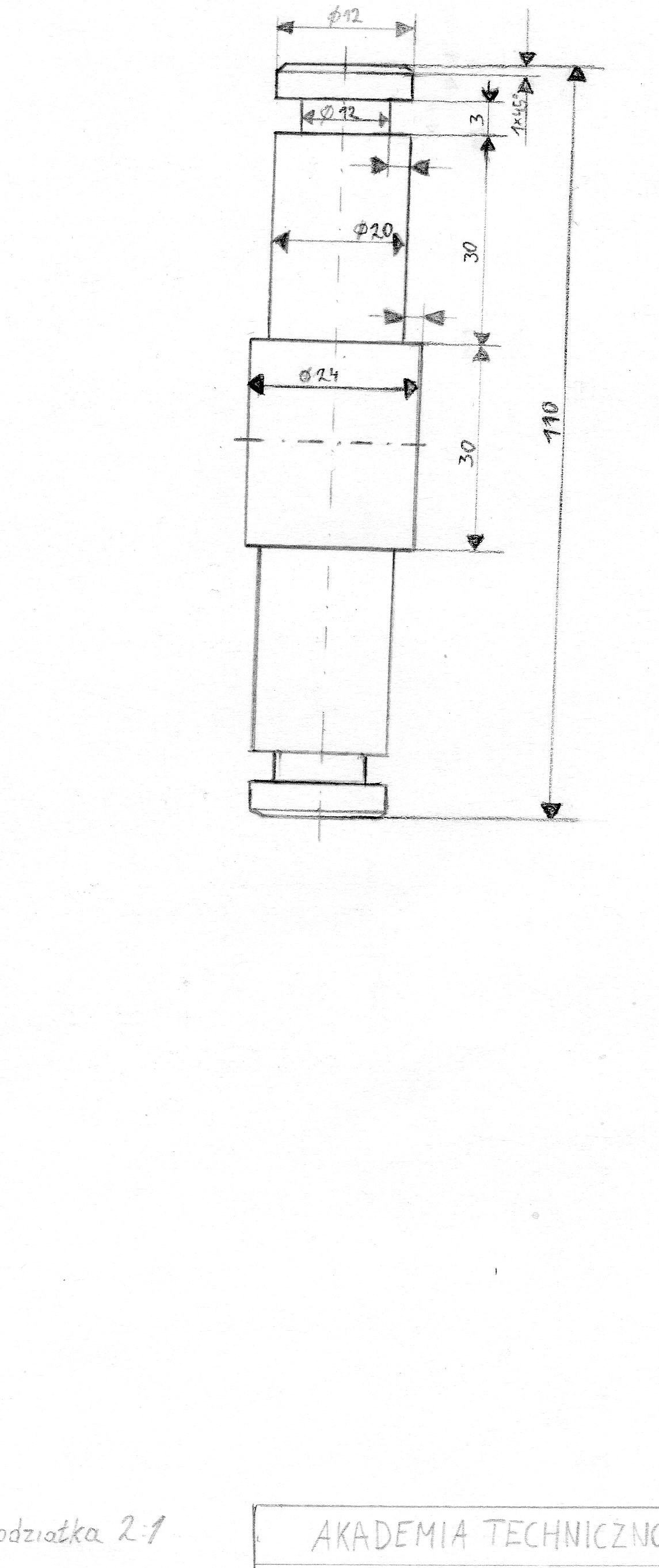

Rysunek ostatni - wałka / fi 12 średnica kanałka, a wyżej jest fi 12 średnica wałka - chyba powinno byc fi 20
- jeżeli podajesz średnice kanałka fi 12 - zbędne jest podawanie jego głębokości
Uwaga do wszystkich rysunków - brak oznaczeń chropowatości powierzchni / za moich czasów było to wymagane /.
To tyle na szybko.

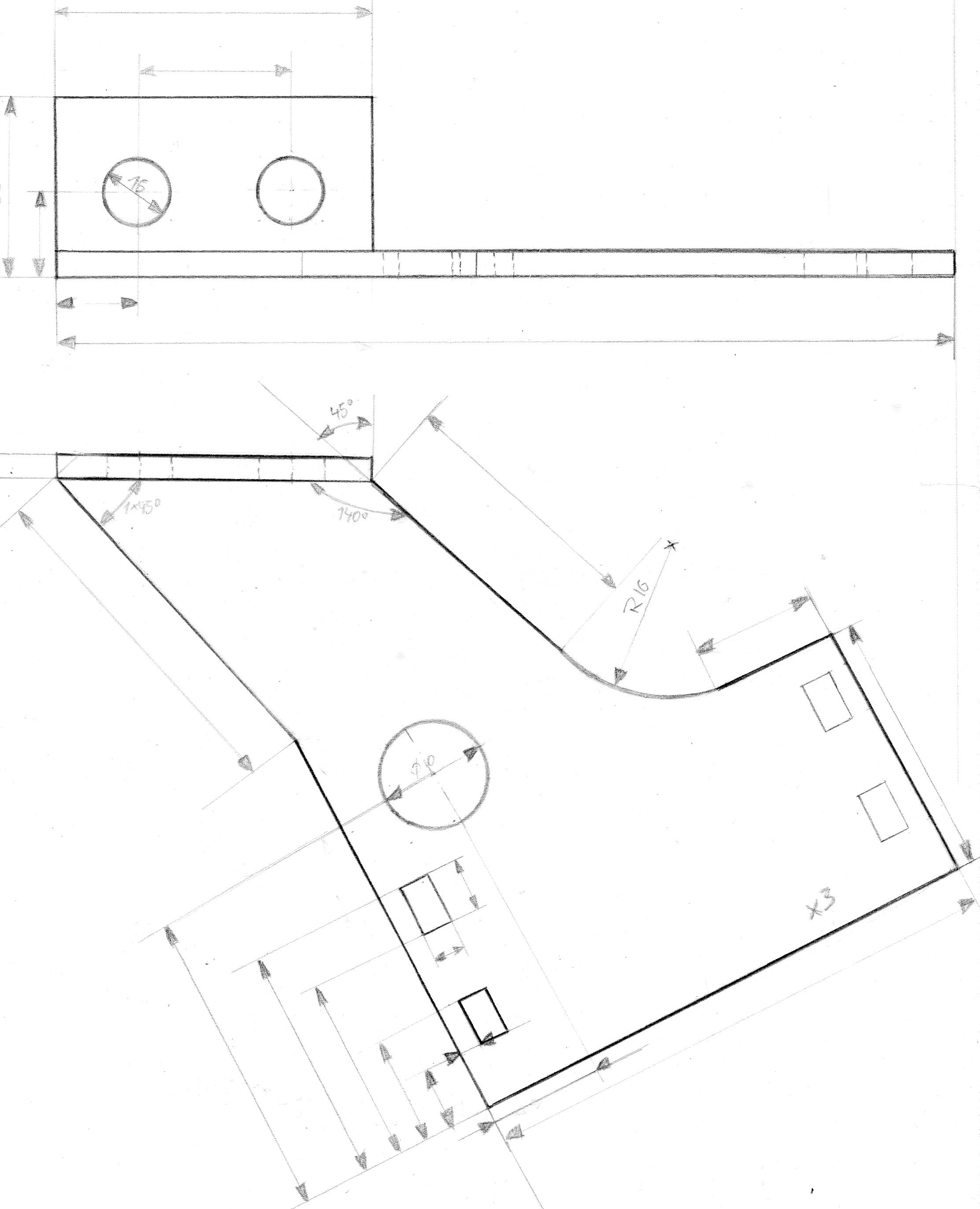

Dziękuje poprawki naniosę, ale w przypadku blachy nie wiem jak z wymiarować prostokątne otwory każdy osobno tak samo ? Blach już nie pamiętam ale pewnie była spawana a chropowatość jeszcze nie wiem nic na ten temat ;)

podaj @ naniosłem poprawki na szybko
[ Dodano: 2011-03-17, 17:22 ]
skoro nie widać oznaczenia spawu niema promienia po gięciu taki element może być frezowany
[ Dodano: 2011-03-17, 17:55 ]
[ Dodano: 2011-03-17, 18:01 ]

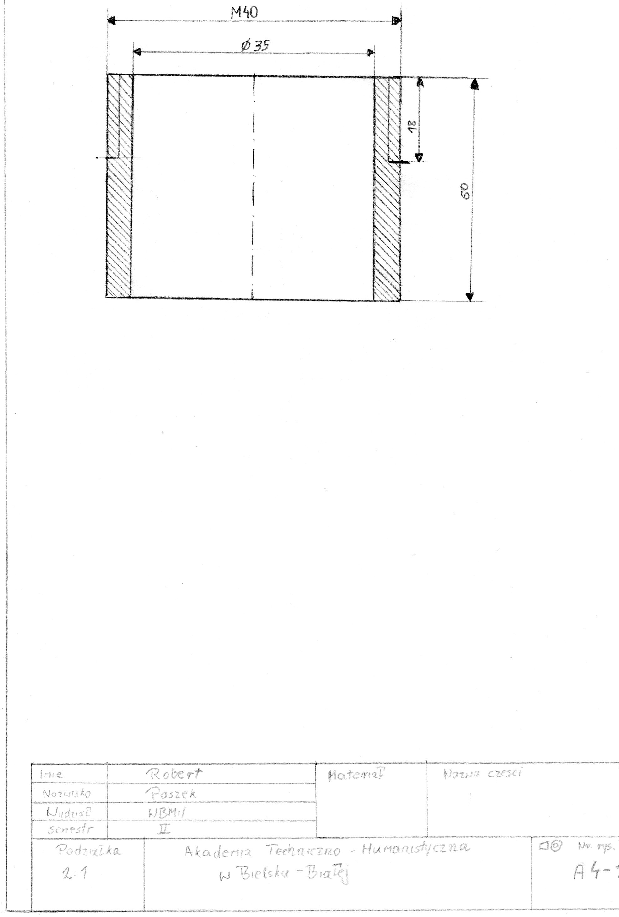

przy M40 linie konturu grubsze od linii gwintu co do otworów kwadratowych to nie wiem czy nie wypadało by na nich nakreśli osi symetrii ( coś jak na otworze ) by wynikało że wszystkie są w jednej linii tu niech ktoś mądrzejszy się wypowie
[ Dodano: 2011-03-17, 18:05 ]
te X3 to grubość blachy?no to albo bez tego albo bez wymiaru grubości co go dorysowałem w górnym widoku
[ Dodano: 2011-03-17, 18:11 ]
a te x3 nie powinno być na "odnośniku" tak jak w Dobrzańskim str 170 rys.14.16

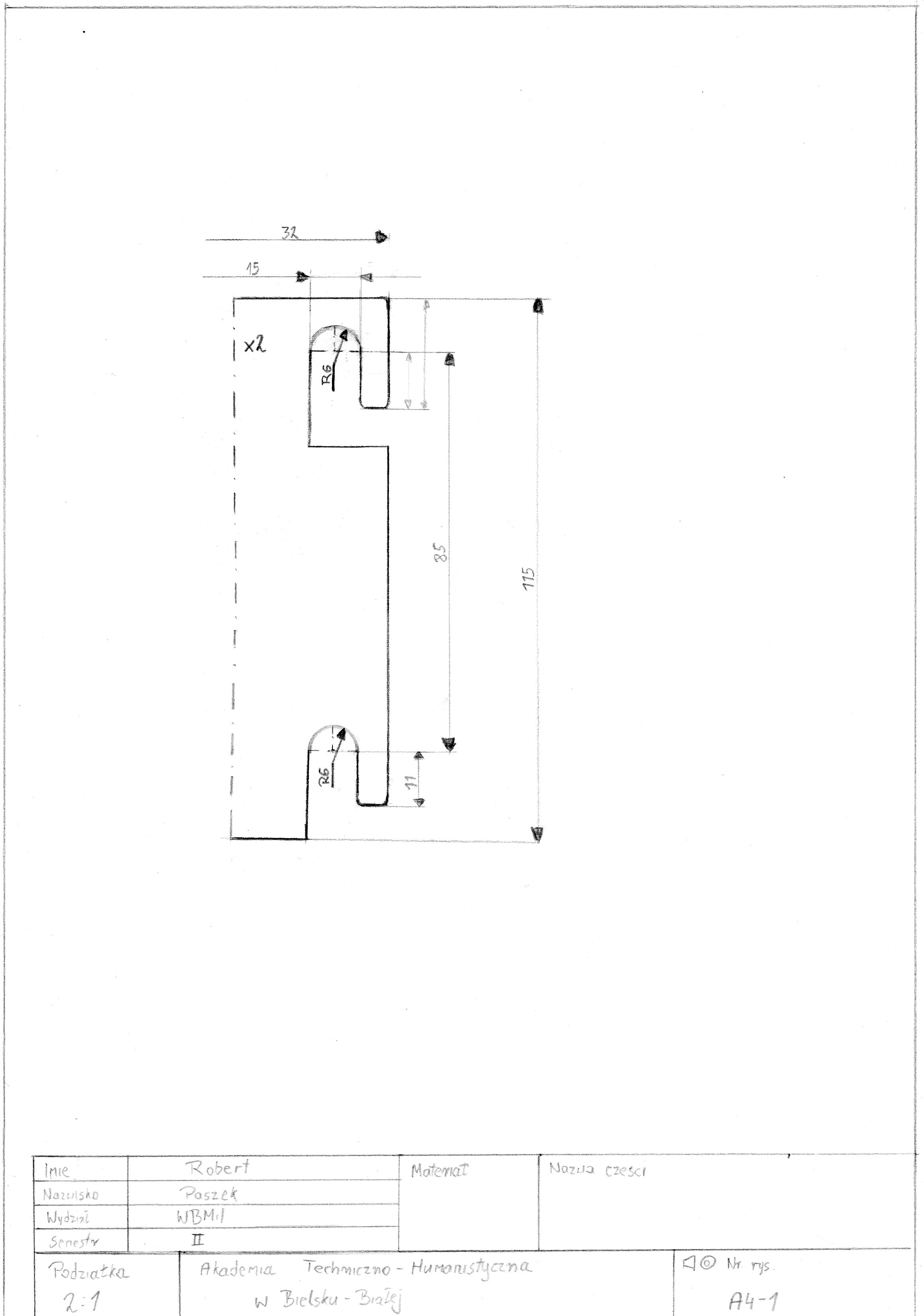

Nie wiem czy dobrze z wymiarowałem ? No i nie wiem czy to pochylenie to podać tam kąt czy jak to z wymiarować ?
tomolc
Posty: 707
Lokalizacja: Mazowieckie
Post napisał: tomolc » 17 mar 2011, 22:44
tak będzie lepiej.
Kąt wyjdzie sam z stycznych do średnic i odległości miedzy nimi więc nie trzeba go podawać

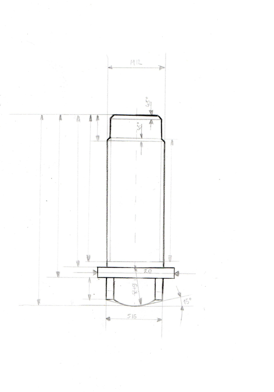

Dziękuje bardzo za pomoc. Została mi śruba ale już trochę zasypiam bo wstaje po czwartej do roboty. Nie wiem jak się wymiaruje za bardzo śrubę coś tam wyczytałem na necie ale sam nie wiem na ile to będzie dobrze.
