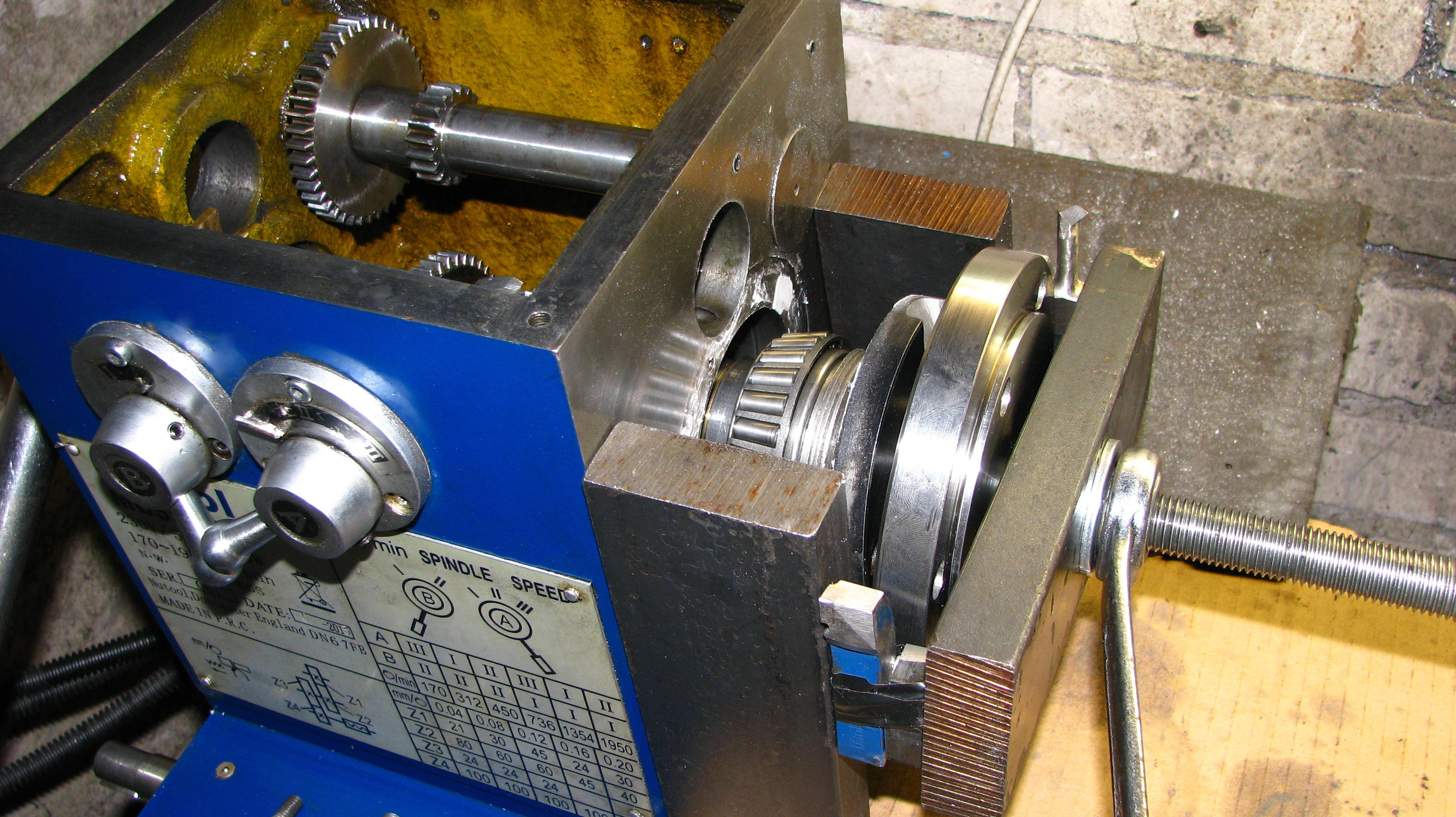

Mam wrzeciono tokarki z łożyskami 2 x 6212 + dystans co daje grubość ok 48mm
Tylne łożysko to 6310
Jakie łożyska stożkowe zastosować zamiast tych?
Jest jakaś tabela zamienników?
Dla 6310 wygląda na to ze zamiennik to
Oznaczenie Kategoria d D B rs min Masa
30310A Łożyska stożkowe jednorzędowe 50 110 27 2.5 1.19
Dla 6212 jest 30212A ale to jest pojedyncze, można je składać?

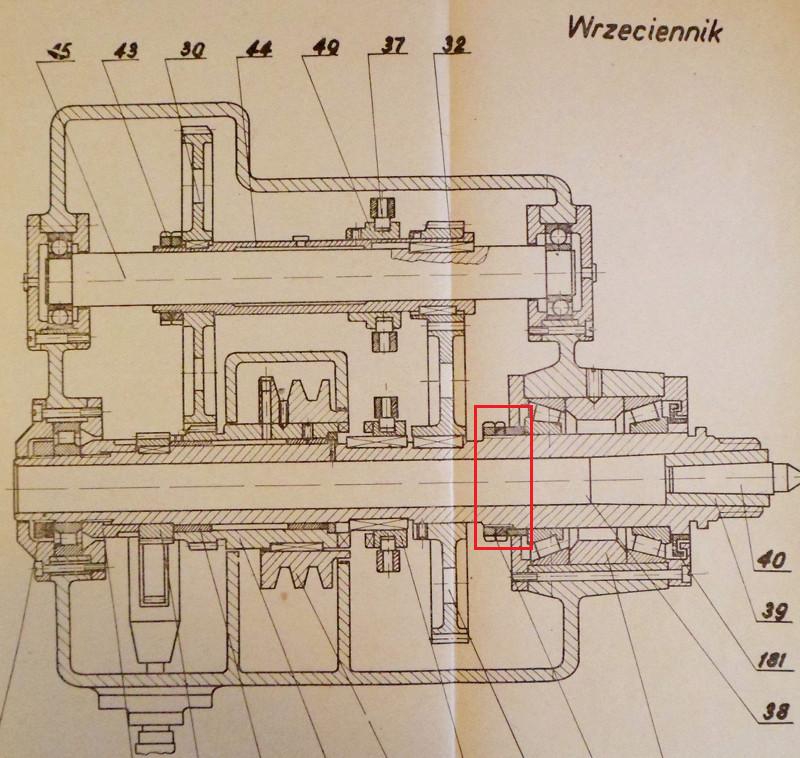

Co to za tokarka(+jakieś zdjęcie/a wrzeciona)?
generalnie stożkowe we wrzecionach stosuje się w takiej jak poniżej konfiguracji
gdzie nakrętka na tyle wrzeciona ściska wewnętrzne bieżnie łożysk kasując luzy,
lub dociągane nakrętką na środku wrzeciona zespoły stożkowych na przedzie, z pojedynczym tylnym łożyskiem na końcu wrzeciona

Re: Wymiana łożysk na stożkowe.
Tokarka Gomad DNRA budowa wrzeciona (producent w archiwach nie ma już DTR do tego)
1 Przednia osłona łożysk przekręcana od frontu wrzeciennika
2 Jakaś osłona zamontowana na wrzecionie wchodzi w cz.1
3 Łożysko 6212
4 Dystans
5 Łożysko 6212
6 Tylna osłona łożysk opiera się o pierścień rozprężny w wrzecienniku
7 Tuleja dystansowa
8 Napęd posuwu
9 Koło pasowe napędu z silnika oraz hamulec
10 Dystans
11 Osłona tylnego łożyska środek wrzeciennika. Chowa się w niej 10.
12 Łożysko 6310
13 Tylna osłona wrzeciennika wchodzą w nią cz 14 i 15
14 Nakrętka naprężająca
15 Nakrętka kontrująca
Jakieś propozycje bo nie wiem co zrobić z tymi łożyskami pracującymi w parze.
Jeśli użyłbym 2 stożkowych w tandemie to trzeba by dorobić jeszcze dystans na pierścień zewnętrzny?
Czy użyć układu stożkowe + kulowe? 3 kulowe a 5 stożkowe?

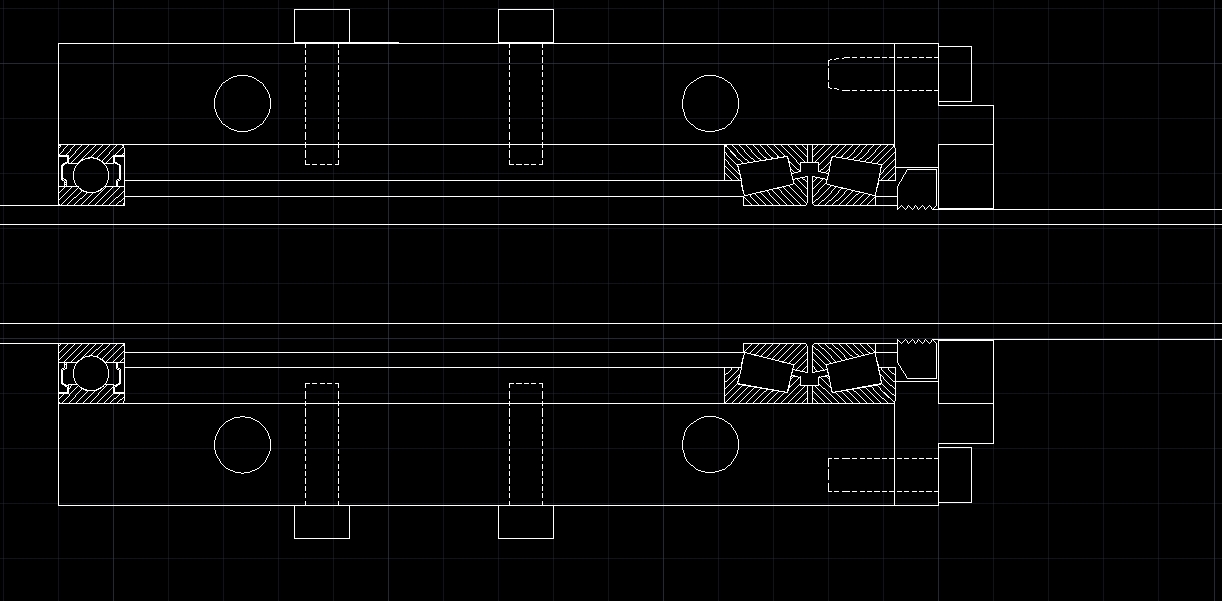

Ja to widzę tak, dać przy obu końcach wrzeciona dwa łożyska stożkowe, jedno 32210 i jedno 30310. Tuleję dystansową 7 wytoczyć dłuższą o brakujące łożysko, łożyska wyregulować nakrętką 15 i zabezpieczyć nakrętką 16.
Jeśli nie ma to trzeba dać kalamitki do podawania smaru na łożyska stożkowe.

Czy element 2 opiera się o jakiś stopień na wrzecionie od strony uchwytu, obracając się wraz z wrzecionem w pokrywie łożyska 1?
Jeśli tak, to gniazdo przednie jest dostatecznie szerokie by zamontować normalne łożysko stożkowe z odpowiedniej długości tuleją dystansową między elementem 2 (odrzutnikiem oleju, jeśli takie jest smarowanie), a wewnętrznym pierścieniem łożyska przedniego(element 2 i tuleja musi obracać się razem z wrzecionem).
Natomiast tylne może być zbyt wąskie. Normalne łożyska stożkowe są szersze od kulkowych, i mogą się nie mieścić w ich gniazdach, chyba że znajdziesz odmianę "wąską", albo trzeba przerobić wewnętrzną pokrywkę tylnego łożyska na odsadzoną by zewnętrzna bieżnia łożyska tylnego dalej weszła do środka korpusu bo na szczęście gniazda są przelotowe(bez kołnierza oporowego od środka)
Można też przerabiać zewnętrzną pokrywę by łożysko mogło wystawać nieco na zewnątrz do tyłu, ale to więcej babraniny z przeróbkami.
Jeśli dokonasz takich przeróbek, to można wtedy użyć prostego w regulacji luzów układu 2 łożysk stożkowych zwróconych do siebie jak na zdjęciu, będą ściągane/regulowane nakrętkami na końcu wrzeciona.
W tym celu trzeba by między nakrętki a wewnętrzną bieżnię tylnego stożkowego dać (przesuwną) tulejkę dociskającą, roztaczając otwór tylnej pokrywki na odp. rozmiar, i dodając uszczelniacz ślizgający się wargą po tej tulejce by nie leciał olej(jeśli smarowanie jest olejowe a nie stałym)
W każdym razie konstrukcja musi być taka - zewnętrzne bieżnie łożysk muszą mieć w gniazdach stałe oparcie od wewnątrz wrzeciennika, a wewnętrzne bieżnie łożyska będą ściskane od zewnętrznej strony nakrętką na wrzecionie.
dawanie zespołu 2 łożysk na przednim raczej dość mocno skomplikowało by konstrukcję(nakrętka dociskająca na wrzecionie za zespołem łożysk) o ile samo gniazdo by taki zespół na szerokość zmieściło,
albo pierścień oporowy Segera na wrzecionie po jednej stronie zespołu, i dociskanie pokrywą zewnętrzną (podkładki/uszczelki pod pokrywkę regulujące docisk).
