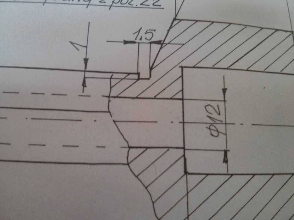

Uczę się przerysowywać detale z odręcznych rysunków technicznych i zawiesiłem się na wykonaniu częściowego przekroju poprzecznego. Obrazek
Prosiłbym o poradę :)

Ale jaką poradę? Zaczynasz od przekroju?
To mi raczej wygląda na wyrwanie a nie tzw. przekrój częściowy, o którym mówimy jeżeli linia przekroju nie przecina w całości modelu.

bildder pisze:To mi raczej wygląda na wyrwanie a nie tzw. przekrój częściowy
Przekrój częściowy= przekrój cząstkowy= wyrwanie...to jest to samo pojęcie tylko inaczej określane (nawet w różnych polskich normach) przez naukowców z różnych tzw "szkół" w różnych czasach ! :roll:

Post napisał: merain » 13 lis 2014, 09:06
Ok. Poradziłem Sobie z tematem. Dziękuje

Kolego możesz powiedzieć w jaki sposób sobie z tym poradziłeś? Podejrzewam że zarówno ja jak i inni uczestnicy forum chętnie skorzystają.

Post napisał: bildder » 22 kwie 2015, 16:44
http://help.solidworks.com/2013/Polish/ ... ection.htm
PS.
@Paola - nie czepiałbym się nazewnictwa, ja operuję terminami, która obowiązują w SolidWorks - bo o tym tutaj rozmawiamy. A z puntu widzenia programu, przekrój częściowy a wyrwanie to dwie różne sprawy.

Post napisał: mirdyr » 13 maja 2015, 09:13
pracuje w SW 2013. Szkoda, że nie ma możliwości zrobienia wyrwania na istniejącym przekroju. Może w wersji 2015 już jest?
