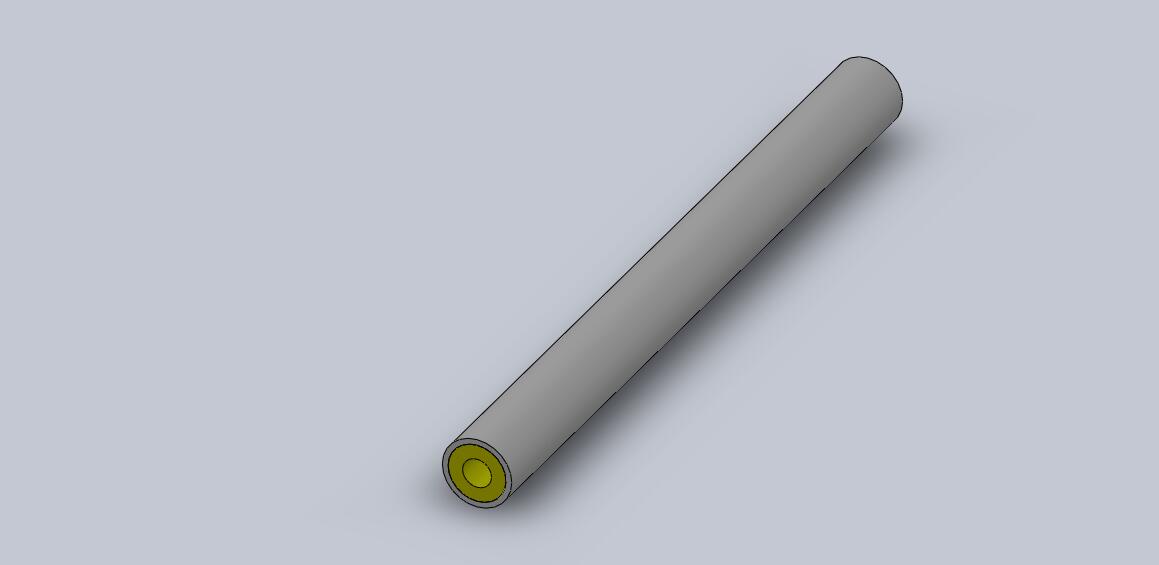

Witam szanownych kolegów.Mam jeden problem potrzebuję rurę stalową średnicy fi 60mm i grubością ścian 5mm długość 640mm zalać wewnątrz najlepiej kauczukiem lub jakąś twardą gumą tak jak to pokazane na rysunku kolor żółty to kauczuk lub guma.Otwór w kauczuku lub gumie około 25-35mm. Jako że kompletnie się na tym nie znam nawet nie wiem jak zacząć poszukiwania firmy która by dla mnie coś takiego wykonała.Wpisując w Googlach wulkanizowania to otwierają się sami wulkanizatorzy samochodowi.Jak ugryść ten temat jak zacząć poszukiwania firmy mogącej coś takiego wykonać?ObrazekObrazek

Czy ten otwór w gumie może być lekko stożkowy, czy ma być idealny walec?

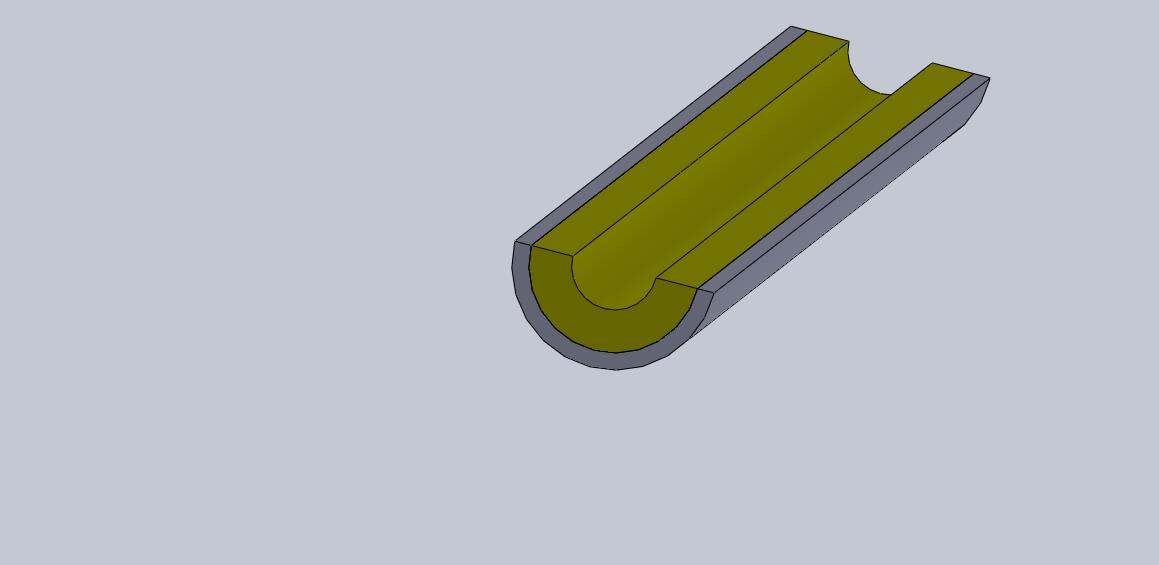

Lepiej by było gdy by był raczej cylindryczny ale można np rurę razem z kauczukiem bądź gumą rozciąć na dwie połówki bo w zasadzie ja potrzebuję właśnie dwie połówki tak jak na rysunkuObrazek

Lepiej od razu weź dwie połówki, wypełnij klejem i wciśnij w to półokrągłe rdzenie z czegokolwiek o pożądanym promieniu potraktowane jakimś rozdzielaczem. Zbierz nadmiar. To tak po krótce, bo oczywiście musisz wykombinować jak to wszystko względem siebie ustalić, żeby nie pływało.

Pracowalem w firmie co te kilkatysiecy form do gumy wykonała. Była to poboczna działalnośc na własne potrzeby i jakiegos superdoświadczenia nie posiadam - nie interesowało mnie to. Zadam pomocnicze pytanie:
ile chcesz za to zapłacić? Bo da się to zrobić ale koszty matrycy to przynajmniej 5000zł a może i 12000zł + koszty wykonania detali.
W tej chwili widzę 2 problemy - długość (jak dla możliwości firmy mi znanej) - to jest do sprawdzenia, jak i "twarda guma" - to jest do ustalenia.

Wypełnienie lub wklejenie. Fibroflex. To elastomer służący jako odbojniki w prasach. Praktycznie niezniszczalny. W wałkach występuje w różnych średnicach i twardościach. Niezgorzej się obrabia, szczególnie miło szlifuje. Jak znajdziesz podchodzący pod Φwew rury to wkleisz i prawie jesteś w domu.
edit
Występuje też w postaci baaardzo grubościennych rur.

Wpisz w wyszukiwarkę Vulkollan w Bielsku i okolicach są 2 firmy co się tym zajmują
