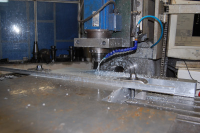

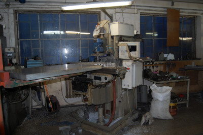

Mam takie wrzeciono, jest w ciągłym użytkowaniu i jestem zadowolony. Rzeczywiście kręci do 8k ale najczęściej nie pracuje na takich obrotach. Silnik użyty do niego to promotor 2.2kw 2750 obr.
Ostatnio pracowałem w tytanie frezem fi2 na obrotach 1100, bez zastrzeżeń, tak jak kamar mówi, niskie vc nie jest takie strasznie. Luzy na wrzecionie około 0.01mm da się na siłę złapać około 0.04mm łącznie w obie strony
Tutaj test i krótkie omówienie
Tutaj jakiś tam test możliwości, frezarka lekka FDA 16 około 400-500kg, frez hss. Na pewno może więcej i mocniej
