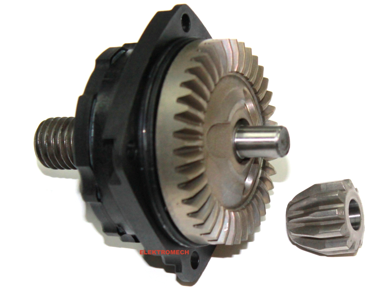

Gdyby miało to być wrzeciono na oprawki nawet tylko ISO30, to jest to wyzwanie, ale jeśli jest to wrzecionko grawerskie na jakiś frezik 1mm lub mniejszy to gdzie widzicie problem?
O jakiej przekładni bredzisz jak to badziewie kręci się do 30k obr/min? https://www.leroymerlin.pl/elektronarze ... ,l442.html
Sprawdź jakie obroty ma wirnik małej szlifierki kątowej, ponad 50 000.
Pracuje to na zwykłych łożyskach kulkowych, ma komutator i szczotki.
Może na ten temat poheheszkuj Oprawca i ALZ- tylko wiecie, jakieś konkrety.

To że frezarka ma 30 000 to wcale nie znaczy że kątówki tyle mają. Ten sposób łożyskowania przekładni nie pozwala na tak wysokie obroty. A tak w ogóle, nie znam się.

ALZ pisze:To że frezarka ma 30 000 to wcale nie znaczy że kątówki tyle mają. Ten sposób łożyskowania przekładni nie pozwala na tak wysokie obroty. A tak w ogóle, nie znam się.
Nie wiem tylko czemu się naśmiewasz.
Nie napisałem, że wrzeciono które ma 50 000 obrotów na minutę można wystrugać dłutem Topexa, tylko, że nie jest to wcale niewykonalne w warunkach semi- amatorskich, a to chyba różnica.
Mała szlifierka kątowa ma wg producentów 11-12-12.5 tysiąca obrotów na minutę.
Tak wygląda główka szlifierki kątowej, w zależności od producenta przełożenia są różne, od redukcji 3 krotnej do około 5 krotnej.
Mi się wydaje, że taka przekładnia redukuje obroty i wirnik szkifierki ma adekwatnie więcej obrotów względem osi tarczy. No chyba że się nie znam lub producent szlifierki pisze, że ta ma 11k obrotów, a ma 1,1..
Tylko dzięki tak wysokim obrotom udaje się wycisnąć z małej szlifierki blisko kW mocy, dla zwykłego silnika asynchronicznego jest to awykonalne.
Co do łożyskowania- dobrze, że producenci kątówek tego nie wiedzą. Musieliby zwijać interes.
Wrzeciono na 160k jest to zupełnie inne wyzwanie i to nawet w dla mini wrzecionka, chociaż przykład samochodowych turbin pokazuje, że takie łożyskowania występują całkiem powszechnie. Nikt nie powiedział przecież, że to musi być łożysko kulkowe.

Popatrz na katalog komutatorów do silników. Nie znajdziesz tam komutatora do obrotów większych niż 35 000, a z tego jasno wynika że te silniczki więcej mieć nie mogą. Fakt, są specjalne wykonania komutatorów do 50 000, ale na dzień dzisiejszy nie mają zastosowania bo powszechne stało się używanie falowników. Poza tym wykonanie małego silnika wysokoobrotowego w poziomie drgań poniżej 0,5mm /sek to niezłe wyzwanie. Spróbuj bo widzę że nie uwierzysz.
Wrzeciono i turbina samochodowa to różne bajki i nie można tego w zaden spsób porównywać ze względu na charakter pracy.
