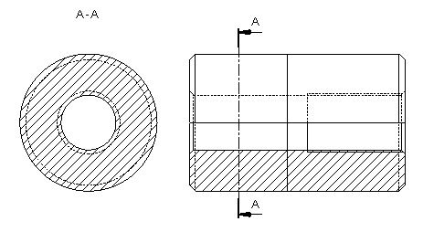

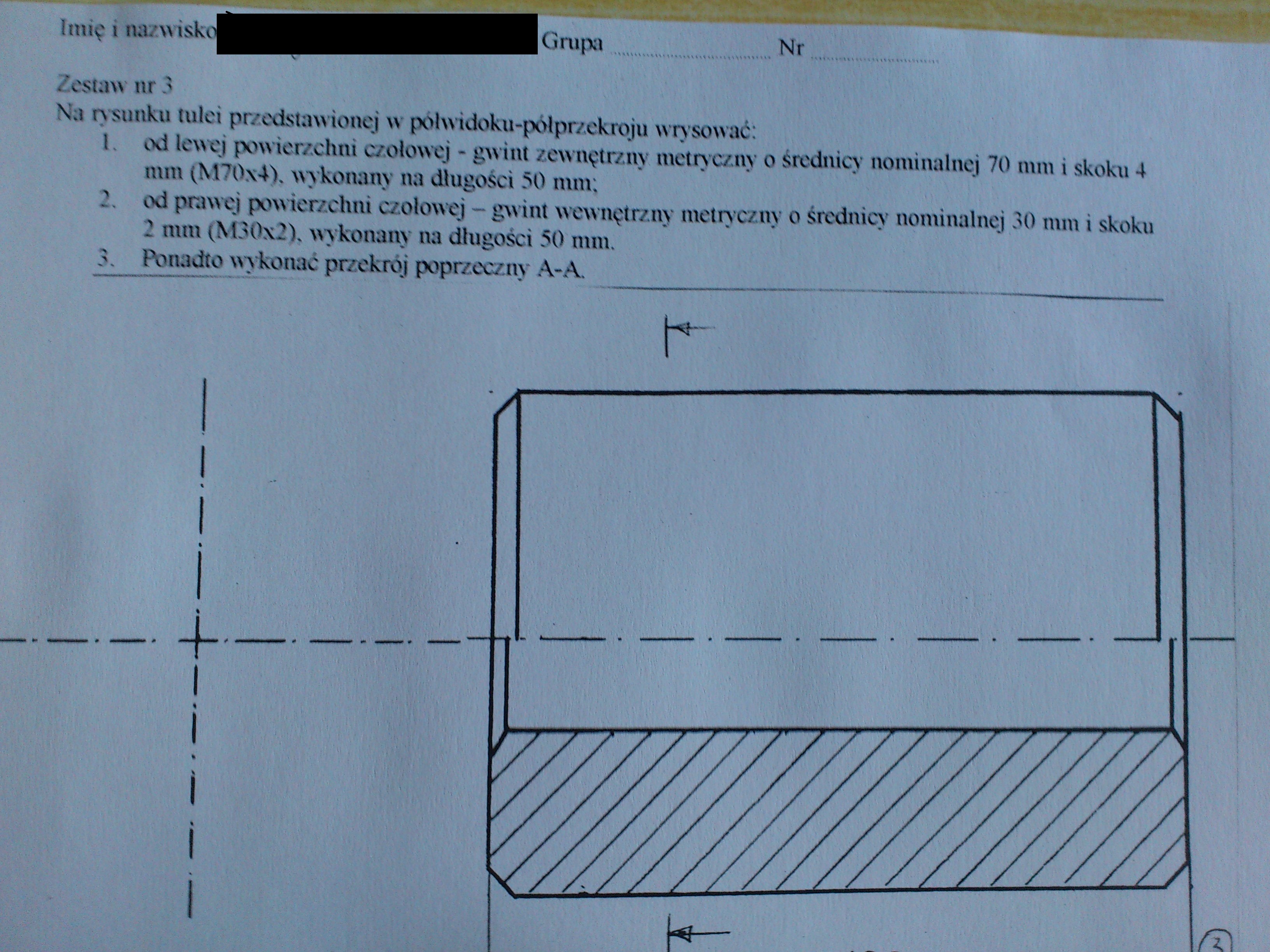

Witam :)
mam prośbę mógłby ktoś mi pokazać jak zrobić to w 100 % poprawnie i przy okazji wytłumaczyć? Byłbym bardzo wdzięczny.

Co jest niejasne.
Wlasaciwie wszystko masz podane.
Dla ulatwienia powiem ci ze musisz tylko narysowac 4 linie odnosnie gwintow.
Przektoj to beda 4 kolka.

Post napisał: przemek551 » 10 wrz 2013, 14:15
ok rozumiem ale wiem ze któreś kółka sie rysuje nie pełne.. coś sie kreskuje.. itd..
rc666
Posty: 1268
Post napisał: rc666 » 10 wrz 2013, 14:53
Zgadza sie. Linie niewidoczne rysujesz za pomoca lini przerywanej.

Post napisał: przemek551 » 10 wrz 2013, 14:57
a te wszystkie kółka są pełne w tym przekroju? bo wiem ze mielismy cos takiego ze kołka byly nie pełne
rc666
Posty: 1268
Post napisał: rc666 » 10 wrz 2013, 15:08
NIE!!
One sa puste, idealna proznia.
Proponuje poczytac ksiazke Dobrzanskiego na temat rysunku technicznego .

Post napisał: przemek551 » 10 wrz 2013, 15:23
o wlasnie dzieki;) tutaj na tym obrazku są te kółka niepełne i wlasnie nie zaliczylem kolokwium bo te kółka nie wiem ktore pelne a ktore niepelne
rc666
Posty: 1268
Post napisał: rc666 » 10 wrz 2013, 15:40
Jezeli uwazasz ze ta strona jest wporzadku to zrob tak jak jest tam narysowane.
Powodzenia.
