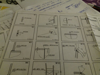

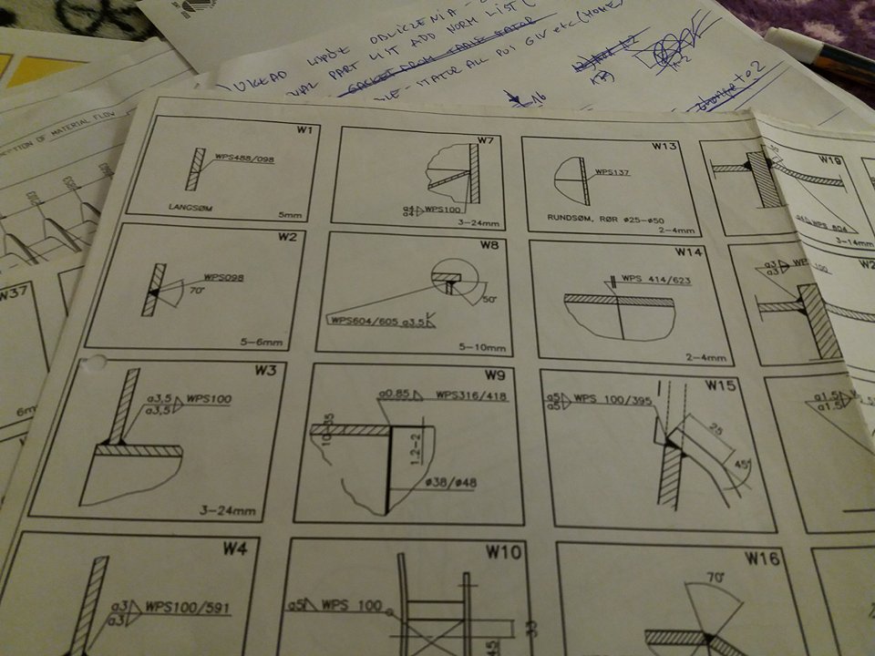

Mogłby ktoś podrzucić link do przykładowych WPS-ów takich jak na zdjęciu w załączniku?

To o co prosisz to w 99% przypadków tzw. "tajemnica przedsiębiorstwa". Jeśli ktoś zleca pospawanie czegoś to zazwyczaj nie życzy sobie by osoby postronne miały w to wgląd.
Pozostają książki o spawalnictwie gdzie są podawane przykłady jak wygląda karta technologiczna spawania. Tu niestety jest biednie, w polskich publikacjach są to bardzo skromne rysuneczki.
Nie są to rzeczy do końca znormalizowane i można spotkać uproszczone schematy jak i bardzo rozbudowane.

Tomku,
To co wskazujesz na rysunku nie jest WPSem. Co najwyzej mozesz to nazwac rysunkiem polaczenia spawanego z odniesieniem do instrukcji WPS. Z WPSem nie ma to nic wspolnego.
Macku Dlugoszu:
Odpowiadasz nie na temat. To co Ty pokazujesz to tez nie sa WPS-y. Ty pokazujesz skany z ksiazek ktore mowia o technologiach.
Moze od poczatku:
WPS - co to jest ?
Nazwa pochodzi z angielskiego i oznacza WELDING PROCEDURE SPECIFICATION ( instrukcja spawania ). Jest to dokument opisujacy wszystkie najwazniejsze parametry procesu spawania oraz okreslajacy zakres stosowania. W szczegolach dla danej technologii ( np MMAW lub TIG lub GMAW lub jakiejkolwiek innej ) , dla danego gatunku drutu w danej srednicy okresla sie parametry ( zakres natezenia, zakres napuecia, zakres predkosci spawania, predkosci podawania drutu ) i tp itd. Zakres okresla sie w zaleznosci od gatunku spawanych materialow, ich grubosci, typ i rodzaj zlacza rowniez. Podane w WPSie powinny byc rowniez takie informacje jak: spisob i rodzaj czyszczenia powierzchni, sposob i temperatura podgrzania wstepnego , sposob czyszczenia miedzysciegowego, maxymalna temperatura miedzysciegowa. Na koniec obrobka cieplna po spawaniu jesli jest wymagania.
Jak powstaje WPS ? Na podstawie wytycznych technologicznych z publikacji technicznych np moze to byc "poradnik spawalnika", w szczegolnosci normy spawalnicze Lub wiele wytycznych technologicznych podaja producenci drutow spawalniczych.
Zagadnienie poprawnosci samego WPSa - tutaj proponuje zaczerpnac informacji z hasla "kwalifikacje procedur spawalniczych".
Samych WPSow znajdziesz na google tysiace. Wystarczy wpisac haslo "wps pdf". Jak dobre sa te wpsy i kto je opracowywal oraz na bazie czego to juz inna kwestia natomiast zeby miec poglad jak taki dokument na wygladac i co zawoerac komlletnie wystarczy.
Powodzenia.

Kolego, mógłbyś doprecyzować czy chodziło Ci o stosowane w Polsce graficzne (techniczne) przedstawienie złącz spawanych czy zagraniczne normy (konkretnie amerykański WPS)?
W Polsce nie dorobiliśmy się "żywej" kopii 1:1 amerykańskiego WPS'a. W Polsce panują następujące określenia: "karta technologiczna spawania", "karta technologiczna dla konstrukcji spawanej", "plan technologiczny spawania", "karta instrukcyjna spawania".
Moim zdaniem - jeśli pracujesz w Polsce to potrzebujesz polskich norm.

"Nie dorobilismy sie" ??????
Wiekszej bzdury nie slyszalem. W Polsce obowiazuja normy ISO w dziedzinie spawalnictwa. Wystarczy wejsc na strone PKN i wpisac proste haslo zwiazane ze spawaniem, jakiekolwiek.
WPS-y sa podstawowymi dokumentami nie tylko w Polsce ale w calej Europie, Stanach i na Swiecie. WPS jest oczywista oczywistoscia.
Tak, 30 lat temu w przemysle dominowaly Instrukcje Technologiczne, rowniez w dziedzinie Spawalnictwa. Do takowych sie odnosisz w swoich postach powyzej. Jedna nie sa to WPS-y. Instrukcje ( lub bardziej dokladnie Karty Technologiczne ) ktore ty pokazujesz sa dla bardzo szczegolowych przykladow ( w tym wypadku zbiornik na gaz np. ) , stosowane byly w danych zakladach.
Natomiast WPS-y takie jakie mamy obecnie w uzyciu w przemysle sa dokumentami uniwersalnymi: okreslaja ZAKRES parametrow przy uzyciu ktorych wynik procesu spawalniczego bedzie zgodny z wymaganiami norm. WPS-y jakie obecnie sa stosowane podaja KOMPLET informacji wraz z mozliwymy zakresem uzywanych parametrow. Tego typu dokument moze byc stosowany jako instrukcja dla spawacza przy wielu roznorodnych pracach.
Dodane 6 minuty 15 sekundy:
A tu przyklad WPSa z Google.
Pierwszy lepszy jaki pokazal sie po wpisaniu hasla "wps welding", pokazuje jak mniej wiecej wyglada taki dokument i co zawiera.

Kolega @orzelgorskiego pytał jednak o przykładowe WPS wg zestawienia które załączył. Podejrzewam że chodzi o zadanie na uczelnie lub do pracy. Więc raczej gotowców nie będzie. Musisz dla każdego z rodzajów połączeń w tym zestawieniu sam napisać WPS wg wzoru jaki podał @InzSpawalnik
Właściwie to musisz napisać pWPS, zrobić uznanie technologii i na podstawie WPQR napisać WPS
Nic tylko obliczać parametry i do dzieła
Uznanie technologii możesz robić na kilka sposobów. Najczęściej na podstawie badania wg normy PN-EN ISO 15614-1:2008
