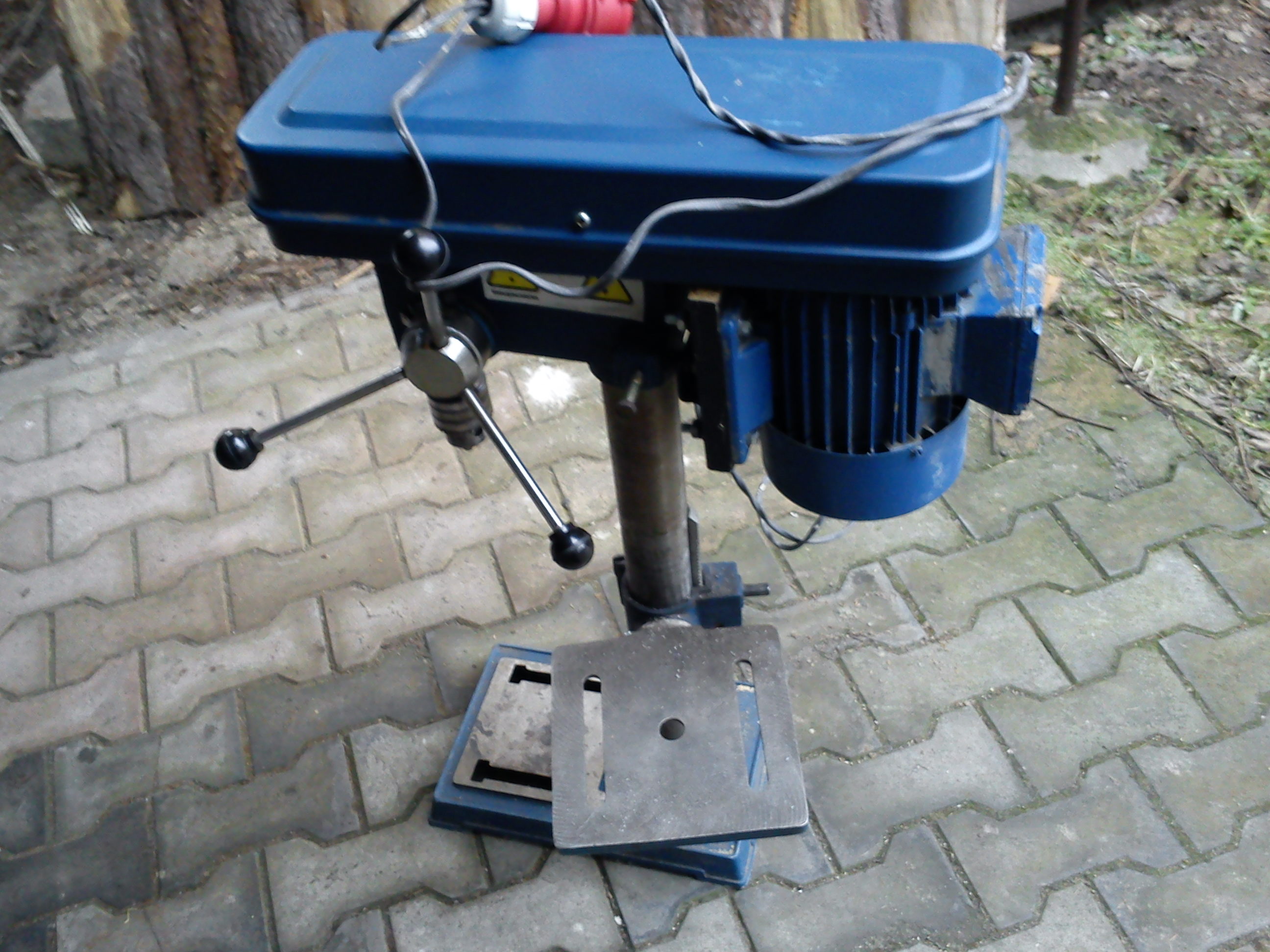

mam pytanie dot. silnika do ws-15, obecnie mam 0,55 kw 1410 obr/min, ale chce zmienić na 0,75 kw i 890 obr/min.
Dzięki temu uzyskam najmniejsze obroty ok. 290 zamiast 460 obr/min i co za tym idzie będę miał możliwość wiercenia np wiertłem 20 mm. Jestem pewien że konstrukcja spokojnie pozwoli na wiercenie w/w średnicy zwłaszcza że użyje stopniowania.
jest jeszcze możliwość użycia silnika o tej samej mocy lecz obroty 700, najmniejsze uzyskane wtedy będą 230.
Pytanie: który silnik użyć oraz jak Wy sobie radzicie z wierceniem większych otworów wiertarkami ws ?
falownik odpada, otwory fi 20 wiercone w stali będą sporadyczne, a spadek max obrotów jest dla mnie na chwilę obecna nie istotny.
pozdr Grzegorz
BYDGOST
Posty: 4259
Lokalizacja: Bydgoszcz
Post napisał: BYDGOST » 29 kwie 2013, 21:03
Ja do tej wiertarki zastosowałem silnik 700 obr./min i o mocy zaledwie 250W czyli 0,25 kW i rozwiercałem wiertłem ø22 z otworu wstępnego ø16. Praca wykonana bardzo spokojnie, bez drgań czy spadku obrotów. Akurat ten silnik jest wielkością zbliżony do oryginalnego silnika 0,55 kW.

Silnik 1,1kW 900 obrotów z falownika przy przełożeniu 1 do 2,5 spokojnie wierci w stali wiertłem 19 mm na raz. To tak w ramach poszerzania wiedzy )

Wczoraj spróbowałem odczytać dane z tabliczki mojego silnika i udało się bo wiertarka obraca się wokół kolumny. Dokładnie to jest tak: moc 0,27kW a prędkość obrotowa 675 obr./min.

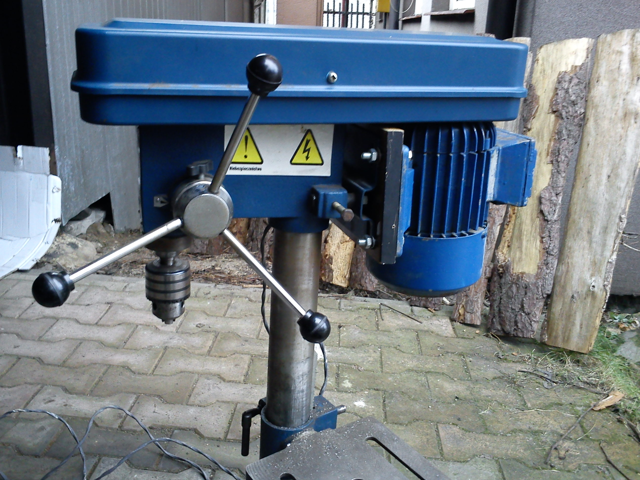

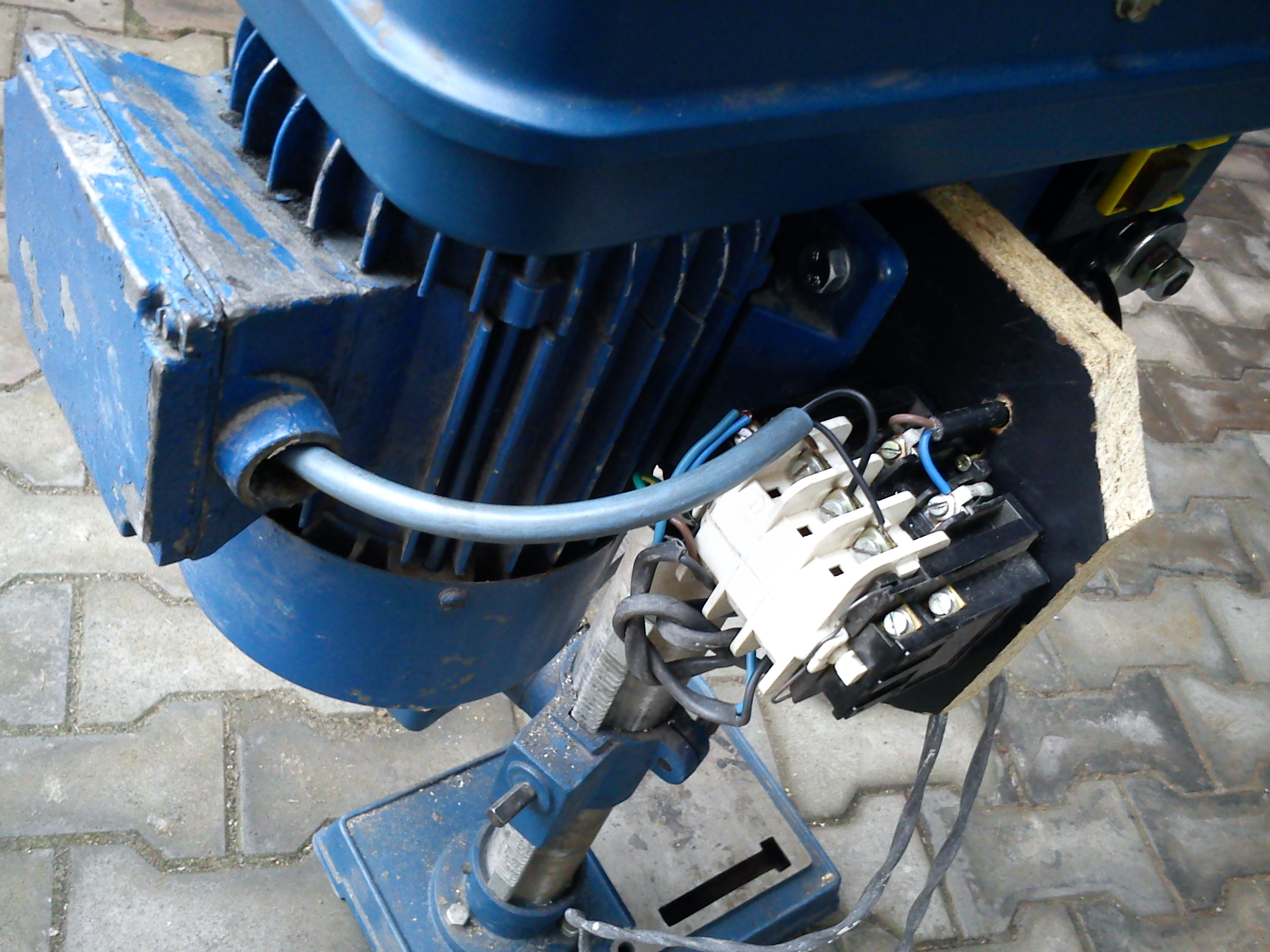

Ja w swojej zastosowałem silnik 0,75 kW 920 obrotów....
Dodatkowo dorzuciłem falownik
Koła pasowe zostawiłem jak w oryginale (musiałem je dorobić z alu )

Moment przy stosowaniu silnika 0,75kW/890 obr/min będzie 2,1x większy niż silnika 0,55kW/1410obr/min i powinien wystarczyć. Moment silnika 0,75kW/700obr/min będzie 2,7x większy.

Ja do chińskiej zabawki włożyłem tak z 1,1 - 1,5 kW nie wiem dokładnie bo tabliczki nie ma, ale wielkościowo na oko to 1,5 kW.
