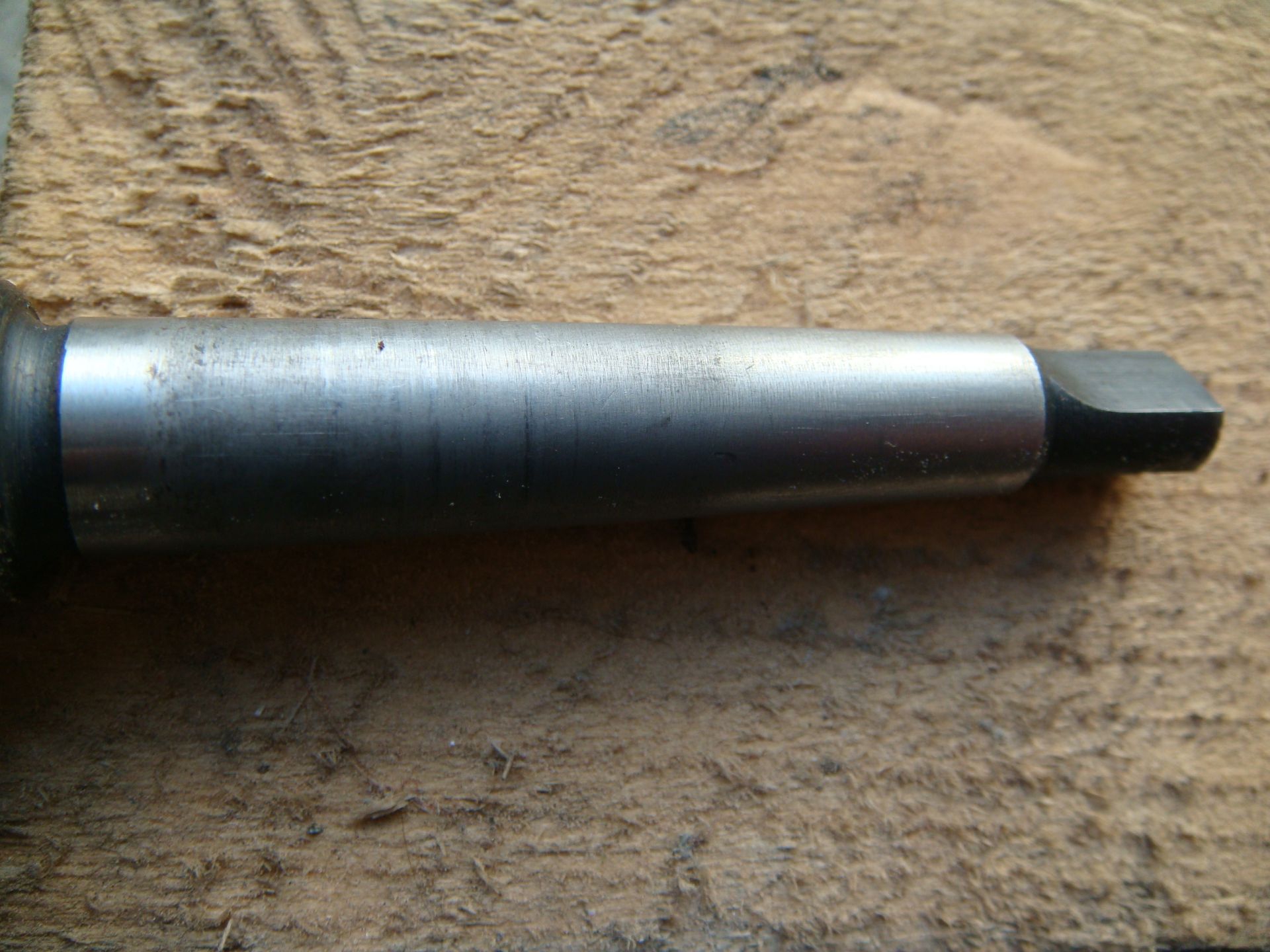

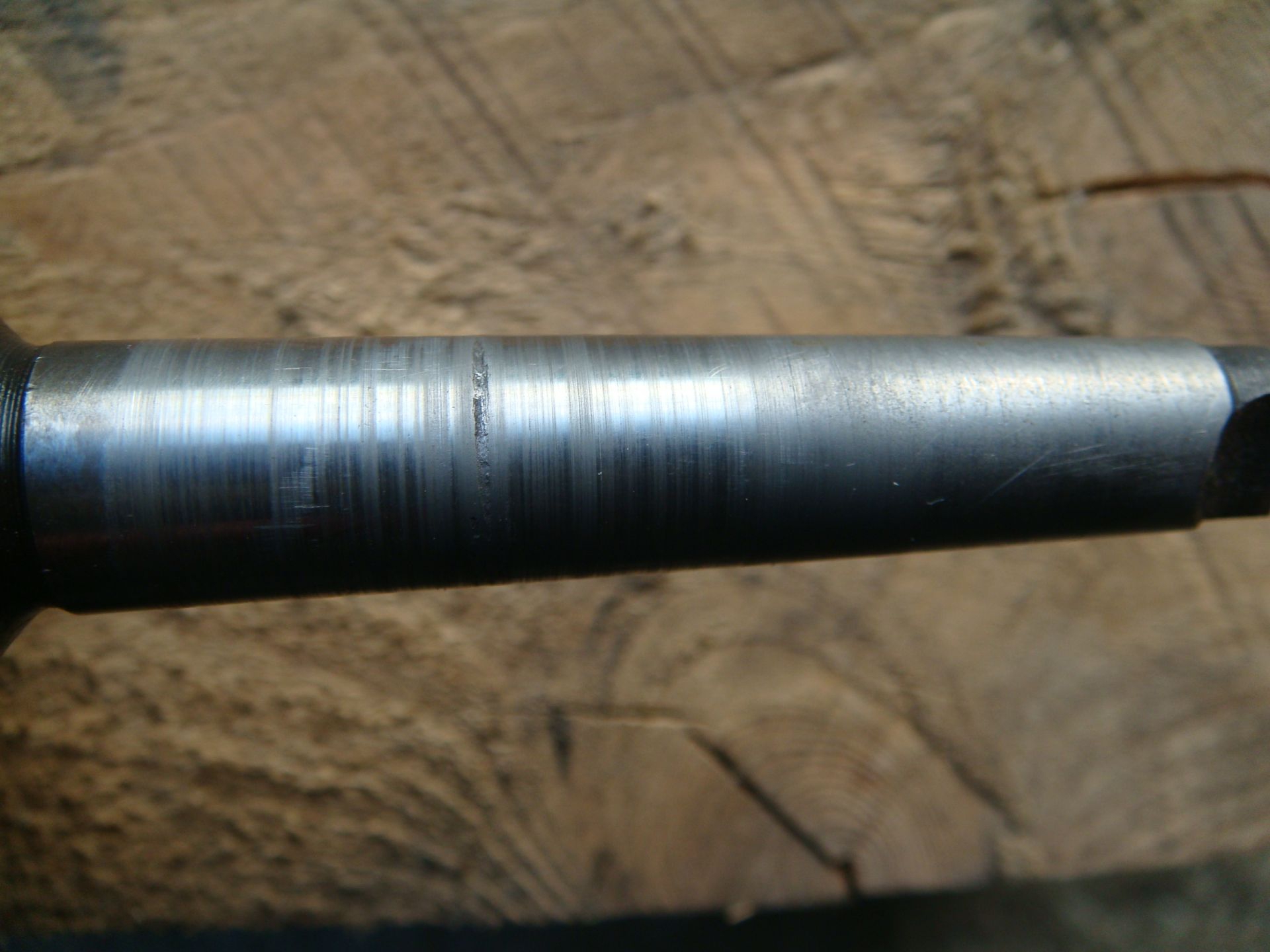

Kupiłem w Niemczech wiertarkę stołową produkcji bułgarskiej ZMM METALIK PAZARDJIK model Б12 (G12). Dokupiłem nowy uchwyt B16 i trzpień MT1, ale niestety wiertarka posiada "bicie" na trzpieniu. Prawdopodobną przyczyna było w przeszłości zatrzymanie wiertła w obrabianym elemencie i obrócenie trzpienia w wrzecionie (świadczą o tym ślady na starym trzpieniu MT1)
Moje pytanie jest następujące, czy da się w jakiś sposób zregenerować stożek morse'a w wrzecionie wiertarki?, bądź przerobić go na MT2?. Może ktoś z forumowiczów jest w stanie wskazać taki zakład bądź sam jest w stanie wykonać taką usługę?. Nadmienię że wiertarka będzie wykorzystywana w sposób hobbystyczny, ale super było by żeby działała tak jak powinna.

na poczatek idz do kogos kto ma taki rozwiertak i delikatnie poprawi stozek. prawdopodobnie jest jakis zadzior ktory powoduje bicie trzpienia. obrot wiertła nie spowodował by mimosrodowego wytarcia gniazda na całej powierzchni. koszt bedzie niewielki wiec na poczatek mozna sprobowac, a nawet jak trzpien jak wejdzie minimalnie dalej to nic sie nie stanie. napawaniem pokrzywisz całe wrzeciono

Najpierw latarka i obejrzyj gniazdo w środku czy nie ma tam jakiegoś przylepionego wióra, albo zadzioru. Jak stwierdziz, że nic nie ma to weź sobie nowy trzpień ze stożkiem nr.1 i pisakiem spirytusowym namaluj na nim kilka kresek po długości. Włóż go w gnazdo tyle ile wchodzi i obracaj nim w gnieździe. Następnie wyjmij i ogladaj co sie stało z kreskami, tzn jak się starły. To da pogląd na doleganie trzpienia do gniazda. Jak wyjdzie, że dolega a mimo to bije, to skrzywione. Jak nie dolega- to jeszcze można próbować poprawić je rozwiertakiem. Jak i to zawiedzie, to szlifować, lub jak nie masz jak to oddać do szlifowania.

Dziękuję za wszystkie porady i sposoby rozwiązania problemu, oglądałem gniazdo w środku, są na nim poziome rysy w kilku miejscach. Za pomocą bardzo drobnej pasty zaworowej zrobiłem test "zgrywania" się stożków na starym i nowym trzpieniu zmatowieniu uległa tylko środkowa część trzpienia, wygląda na to że bez próby użycia rozwiertaka się nie obejdzie.
1 zdjęcie trzpień który oryginalnie był w wiertarce
2 zdjęcie trzpień nowy

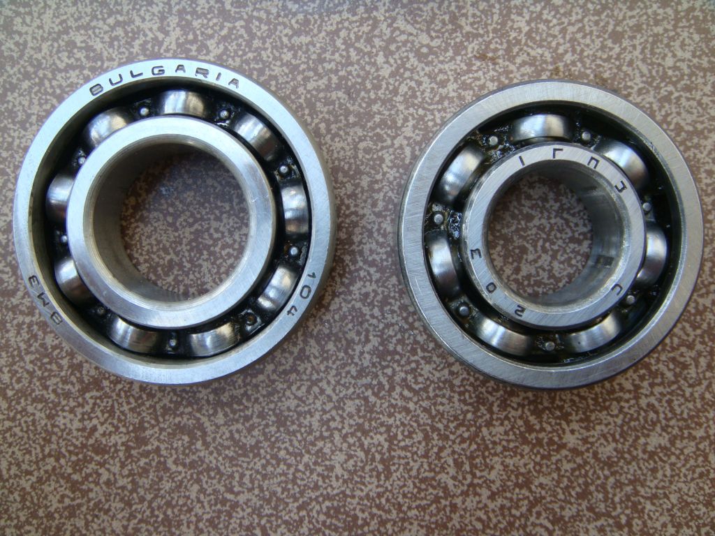

Przy okazji wyjęcia wrzeciona z pinoli chciałem wymienić łożyska, proszę o poradę jakie nowe łożyska zastosować na zdjęciu są te które były zamontowane fabrycznie. Nie wiem czy kupić jakieś inne czy wystarczą takie same zwykłe kulowe lepszej firmy.
wymiary :
42x20x12 , 40x17x12
