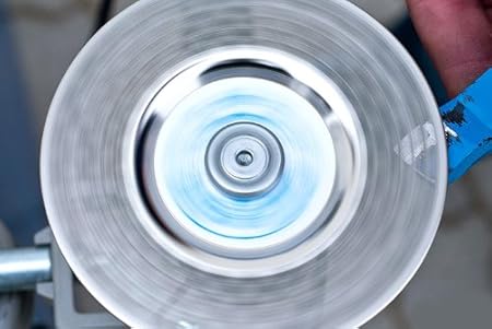

Alvar4 pisze:Znalazłem dość prymitywne urządzonko do ostrzenia wierteł. Można by coś podobnego sobie zrobić tylko solidniej.
tutaj nie urządzenie jest języczkiem uwagi, tylko perforowana ściernica która pozwala na obserwację szlifowanej powierzchni w czasie rzeczywistym(poprzez otwory).
http://kaindl.de/en/kaindl-schaerf-station-kss.html
https://www.youtube.com/watch?feature=p ... 4VqPnhhYwY
https://www.youtube.com/watch?feature=p ... XHRQ9MK8ds

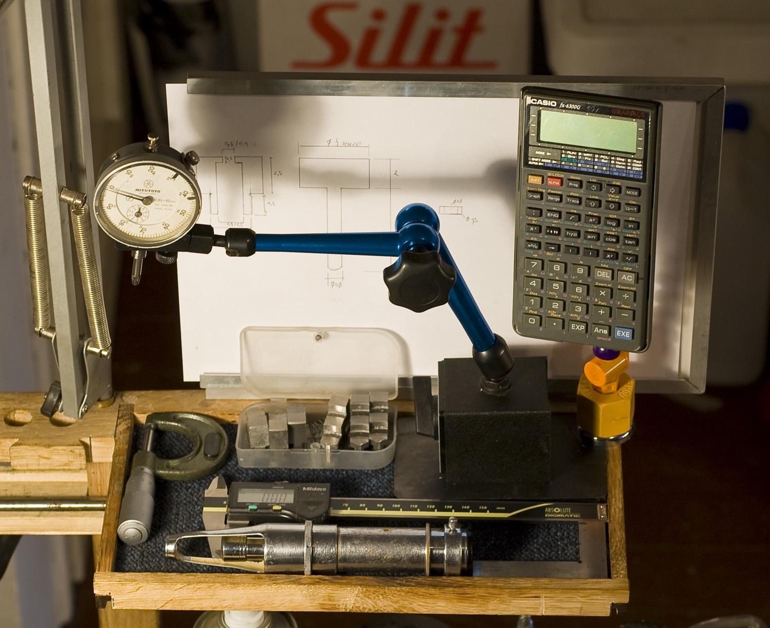

Moje małe centrum zarządzania przy tokarce :)
Mieliście kiedyś tak że małe narzędzia się gubią uciekają, spadają lub mieszają ze sobą i trzeba mierzyć by rozpoznać? Ja miałem tak ciągle ale już nie, zrobiłem sobie dziś w 5 min takie oto słodkie rozwiązanie problemu :)

Tyż piknie... :grin:

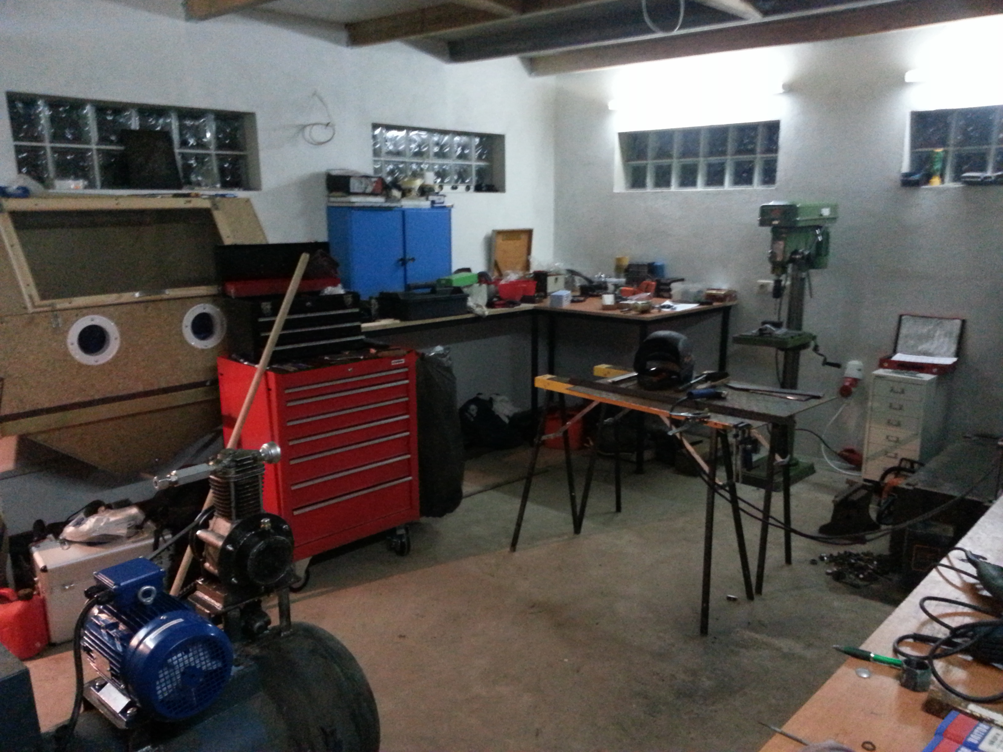

Powoli wręcz bardzo powoli powstaje warsztacik do renowacji starych motocykli.
[ Dodano: 2015-02-25, 17:34 ]
Zanim przybędzie więcej "rupieci" myślę co wyłożyć na podłogę żeby było w miarę tanio.
Może zwykła farba do betonu?

Najtaniej jest pomalować beton ze 2 razy gruntem aby go związać, aby się z niego nie pyliło i tak zostawić.

Jak kupiłem farbę drogową (Kontur) na allegro na razie nieźle się trzyma. Zależy ile powierzchni do pomalowania bo w sprzedaży tylko beczki po 22l. Albo zwykłe pytki gresowe z marketu. Parę lat temu kupowałem po 11zł\m2.

Chlorokauczuk, też zrobi robotę. Dobrze odpylić posadzkę, zagruntować I pomalować dwa razy. Cena to ok. 250zł/10l. Mam tak zrobione dwa pomieszczenia podłogę i lamperię i jest ok.
Najlepsza opcja to wylewka z żywicy epoksydowej, ale też jedna z kosztowniejszych.

Ja u siebie podłogę wysmarowalem szkłem wodnym z castoramy. Od dwóch lat zamiatam tylko wióry. 100 zł wyszło na 20m2 grubo smarując pędzlem.

A jak odporność na ścieranie? Również poradziłem sobie gruntem, jakieś 4 warstwy bo akurat to było jedyne na co starczyło finansów. Jak zwykle prowizorka najlepiej się sprawdziła i pylenia nie stwierdziłem po już prawie roku ciężkiego tyrania tej posadzki.
