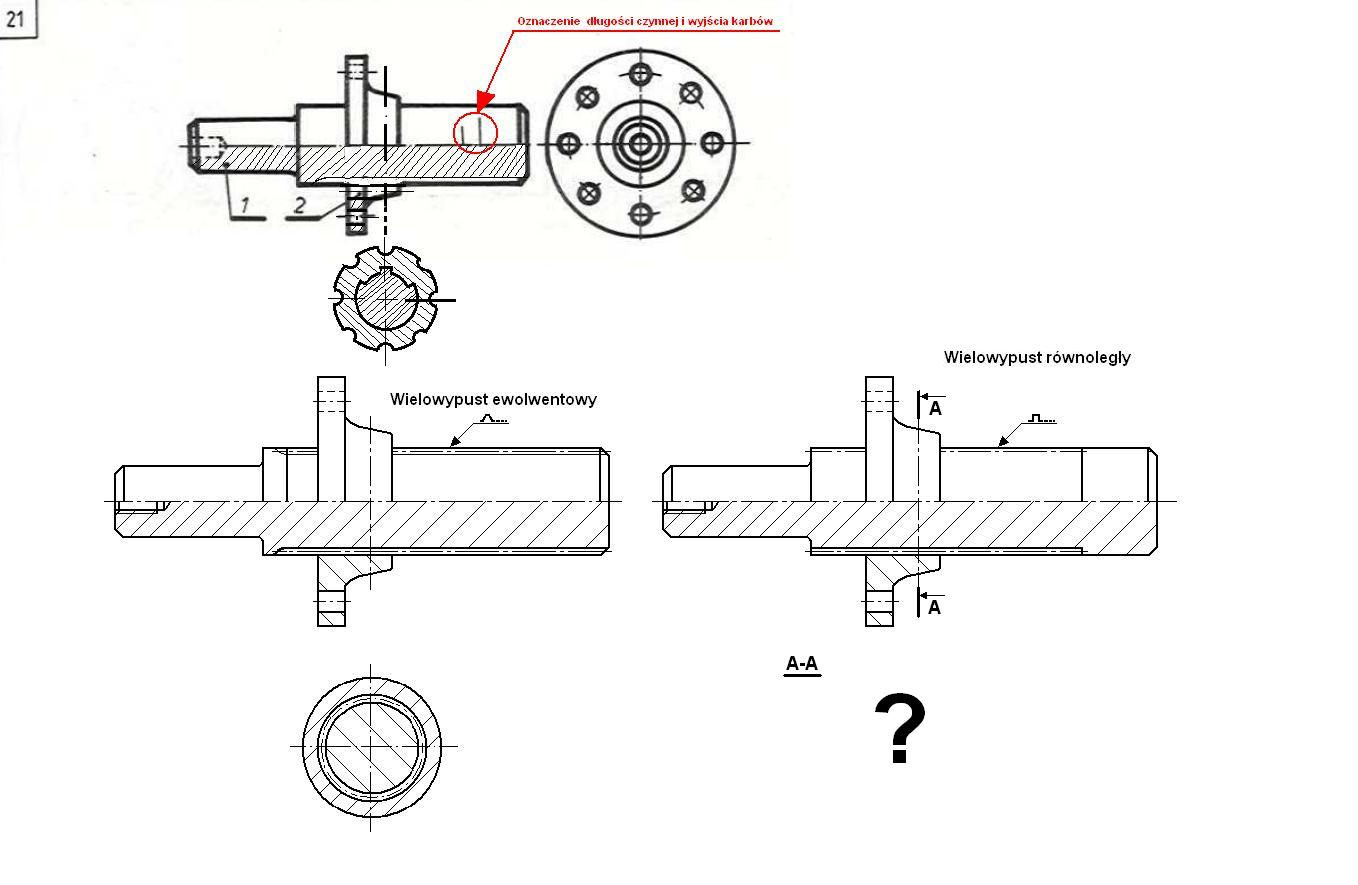

Jestem studentką automatyki i robotyki i napotkałam pewnie problem.Mam teraz przedmiot pkmy i bardzo bym chciała skorzystać z Waszego doświadczenie w kwestii rysunku technicznego o ile ktoś się tym zainteresuje.
Mam za zadanie narysować wał z tuleją, zrobiłam już przekrój zgodnie z poleceniem zadania, ale doktor od pkmów napisał na pracy jedynie "a gdzie wielowypust", a ja nie potrafię sobie tego wyobrazić. Przeczytawszy rozdziały o wielowypustacch w dwóch książkach narysowałam jedno coś, co mi się zdawało, że nim jest, ale doktor tylko pokręcił głową i nie podpowiedział ani trochę. Tak bardzo trudno od niego coś wyciągnąć, no nie pomaga za bardzo. Dlatego załączam zrobiony na szybko rysunek tego mojego wału z tuleją i proszę o podpowiedzi i wskazówki na temat wielowypustu, jak będzie wyglądał kład mniej więcej.
Bardzo proszę o zerknięcie, bo naprawdę nie ma kogo spytać :/ Na roku też wszyscy zieloni, nikt się do tego nie przykłada, tylko garstka osób, w tym ja, ale ręce są związane bez pomocy prowadzącego czy kogokolwiek.
Z góry dziękuję za zainteresowanie!

Hilda pisze:ale doktor od pkmów napisał na pracy jedynie "a gdzie wielowypust",
Bo to zwykły konował... :wink:
Z uwagi na oznaczenia w półwidoku, sugerował bym wykonanie wersji rysunku z prawej
strony .

Czyli wystarczy taki uproszczony rysunek wielowypustu. Jutro wbiję do doktora na konsultacje i będę go tak długo męczyła aż mi powie o co mu jeszcze chodzi.
Dziękuję za pomoc obu, wrzucę tutaj później ostateczną wersję, która została zaakceptowana przez doktora w razie jakby ktoś w przyszłości potrzebował.

Hilda pisze:Czyli wystarczy taki uproszczony rysunek wielowypustu
A który jest uproszczony, bo nie wiem o czym mowa.
