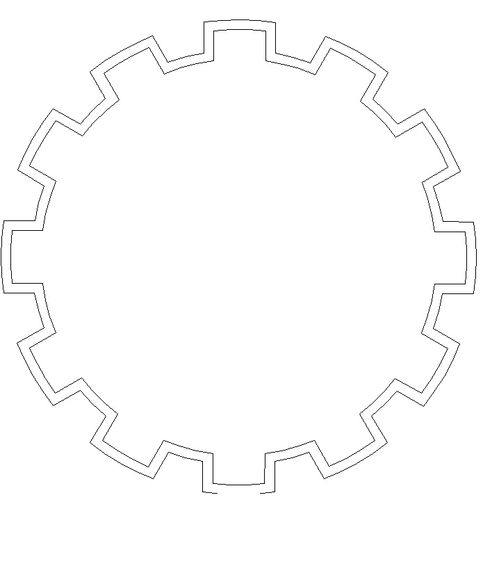

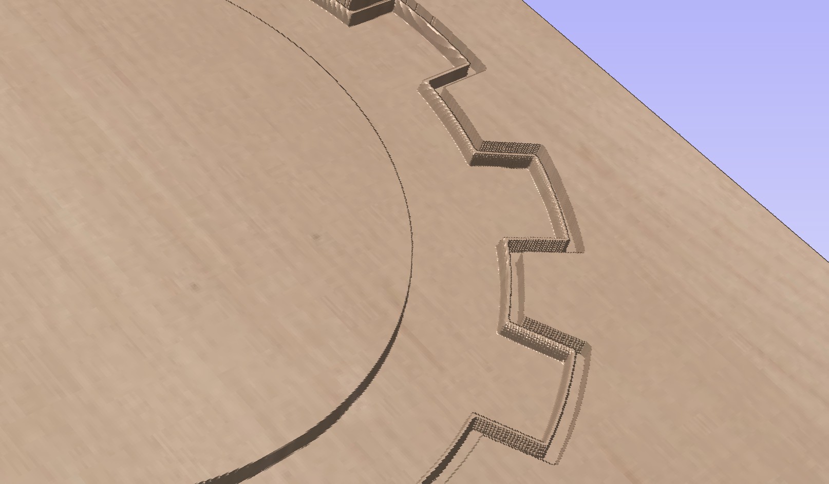

Jak to zrobić, aby ten rowek zewnętrzny był całkowicie wycięty do wewnątrz? to ma byc intarsja. W to największe wyjęcie będzie wklejony materiał i ten rowek z którym mam problem będzie się stykał z tym materiałem wklejonym. Wszystko robiłem operacją grawerowanie

Tak, chodzi o ten rant, teraz tak do mnie dotarło, że nie mam pewności, bo to w pierwszej operacji mogło nie pójść po konturze, nawet nie ma jak tego zmierzyć, sprawdzić na symulacji.
Chciałem przesunąć frez żeby to wybrało, tylko gdzie wpisać tą wartość ???

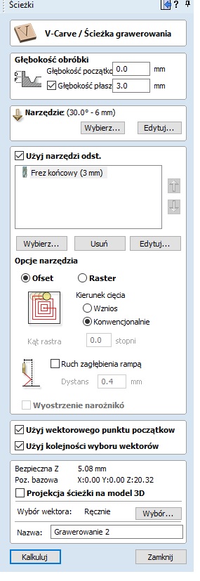

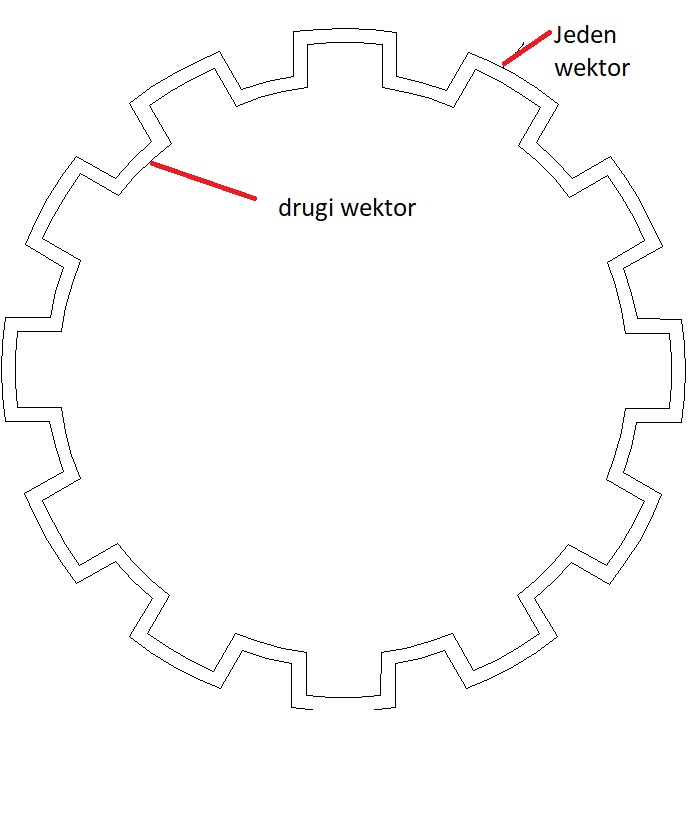

właśnie tak planowałem i zrobiłem, tylko wyszło to co wyszło ... pierścień zewnętrzny twory jeden wektor, wewnętrzny drugi i wydaje mi się że powinno być ok, a nie jest.
Bez tworzenia nowych ścieżek nie obejdzie sie? chciałbym jak najmniej operacji, kombinacji ...

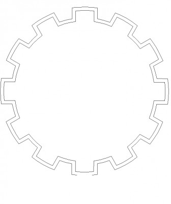

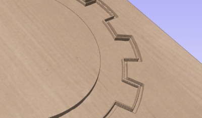

A co nie gra, ten otwarty wektor zewnętrzny (przerwa na dole)? Zamknij z palca, prostą albo łukiem - wektory muszą być zamknięte. Jak generujesz ścieżkę vcarve musisz zaznaczyć oba te nowe wektory, "pokazać" obszar w którym frez ma się poruszać.
Czy da się inaczej - nie wiem, dość dziwny ten rancik i nie powinno go wogóle być. Ścieżka vcarve powinna wyglądać plus minus tak:
a efekt tak:
bez żadnych rantów.

Z tym co przesłałeś, nie mam problemu /pierwsze zdjęcie/ , chodzi mi o wyfrezowanie obszaru między pierwszym wektorem a drugim, to przerwanie na dole, to źle wykonany zrzut ekranu, wszystkie wektory są domknięte, szerokość tego rowka -troszkę więcej jak 4 mm, chciałęm to zrobić fi 4 z delikatnym offsetem
