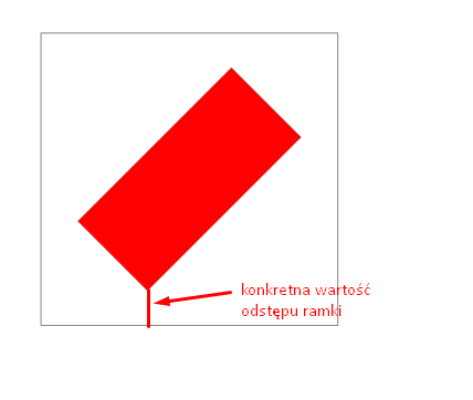

czy Corel posiada możliwość utworzenia ramki o konkretną wartość? Zamiast zapisywać szer x wys obiektu na kartce a następnie utworzyć większy prostokąt o 'X' wartość?
Jest taka funkcja?
2 pytanie - czy jest możliwość offsetowania wektorów na zewnątrz/wewnątrz o konkretną wartość? Pomijając nadawanie konturów.
Dziękuję za odpowiedzi.

Nic nie wiem o takiej funkcji, czyli (moim zdaniem) nie ma, ale .... Corel jest tak nielogiczny miejscami, że nie wiadomo czy gdzieś w czeluściach interfejsu nie umieścili takiego narzędzia.
Można co prawda bardzo szybko utworzyć ramkę wokół zaznaczonego lub zaznaczonych obiektów, ale ...... będzie ona przylegała do obiektów, czyli nie będzie odsunięcia.
Żeby to zrobić, wystarczy zaznaczyć obiekt lub obiekty i trzymając wciśnięty klawisz Shift kliknąć dwukrotnie lewą myszą na ikonę tworzenia prostokąta.
Od biedy, można wykorzystać to do tworzenia ramki z nadaną odległością.
W tym celu, należy kliknąć lewą myszą na puste pole, czyli nie może być wybrane żadne narzędzie tudzież zaznaczone obiekty.
Wybieramy tworzenie prostokąta i jako szerokość kontura wpisujemy wartość odsunięcia razy 2, czyli jeśli chcemy uzyskać ramkę wokół obiektu/obiektów np. 14mm, to jako wartość szerokości kontura wpisujemy 28.
Corel zapyta, czy ma to być wartość domyślna dla nowego rysunku, .... potwierdzamy, że tak.
Teraz (jak pisałem wyżej) zaznaczmy obiekt/obiekty które chcemy otoczyć ramką, trzymamy wciśniętego Shift-a i dwokrtnie klikamy lewą myszą na ikonę tworzenia prostokąta i ..... mamy ramkę jako (nazwijmy to) półprodukt.
zaznaczamy dopiero co powstały prostokąt i wykonujemy kombinację klawiszy Ctrl + Shift + Q, co spowoduje utworzenie obiektu z kontura, czyli otrzymamy dwa prostokąty połączone razem.
Klikamy na tak powstały obiekt i rozłączmy go, po czym usuwamy obiekt (prostokąt) wewnętrzny, a zostaje ten zewnętrzny który jest odsunięty od zaznaczonych na samym początku obiektu/obiektów o żądaną wartość.
Wydaje się skomplikowane, ale w rzeczywistości robi się to dość szybko.
