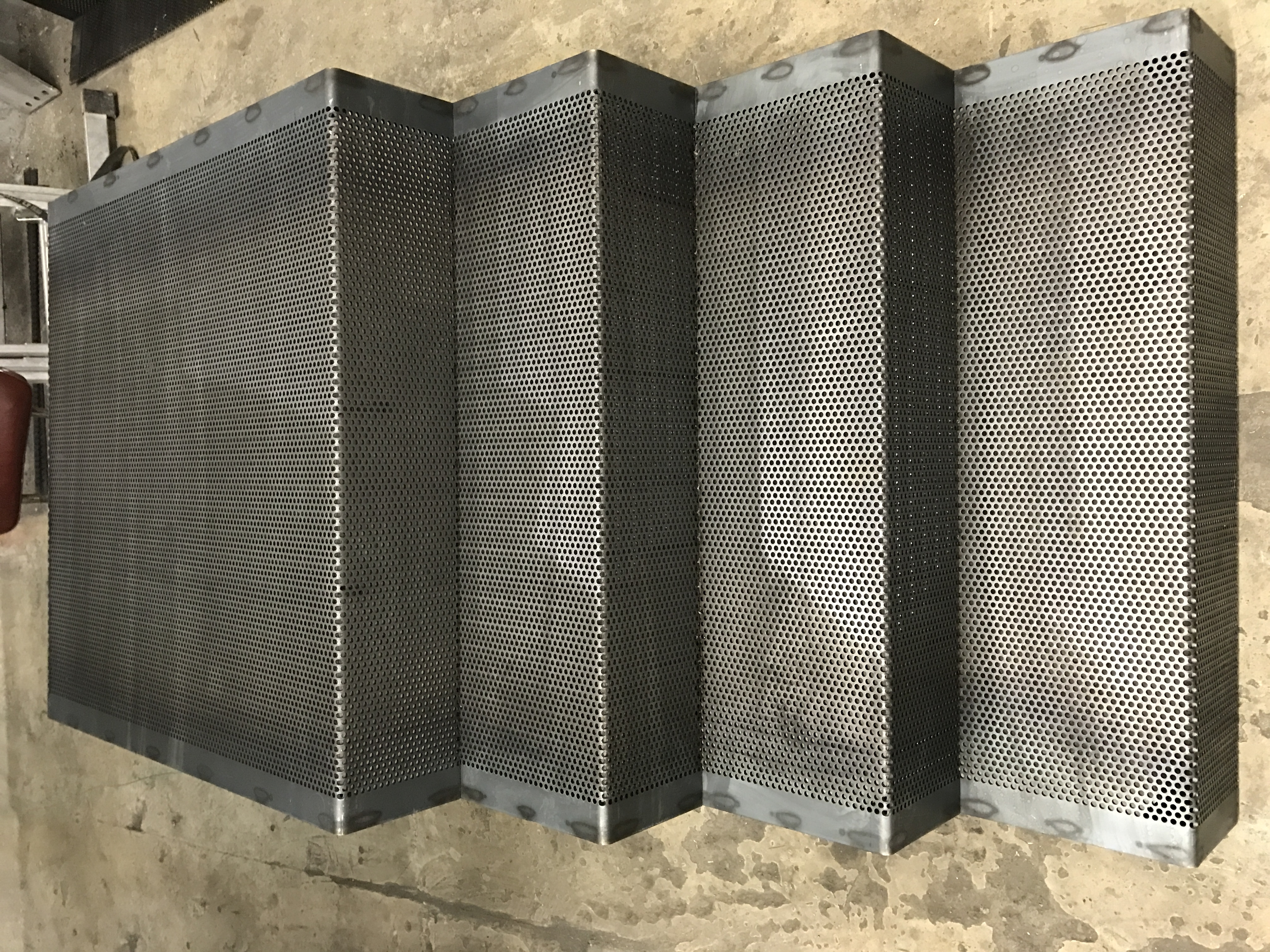

Potrzebuje pomocy jak usunąć z metalu chemicznie przebarwienia po spawach na czarnej stali. Chodzi o to ze są to schody i maja być w kolorze czarnej walcowanej stali i lakierowane bezbarwnie. Efekt ma być jak najbardziej zbliżony do naturalnego koloru stali. Zdjęcie po spawaniu poniżej.
Obrazek[img]

https://www.cnc.info.pl/topics92/wytraw ... t61140.htm
Z nierdzewką dość prosto, przy czarnej stali problem może być większy.

Jest sposob zeby to wyczyscic i jest to metoda szybka tania i dostepna.
Tylko co z tego jesli po jej zastosowaniu to wszystko nabierze niebieskawego koloru, o metalicznej blyszczacej powierzchni mozna zapomniec.
Stali czarnej nie stosuje sie w takich zastosowaniach, stosuje sie natomiast Cirten, nierdzewke . Stal czarna sie maluje badz cynkuje.

A mogę poznać ta metodę?

A jakby podgrzać miejsca spawania palnikiem aby zrównać efekt "plam" w miejscach spawów?
