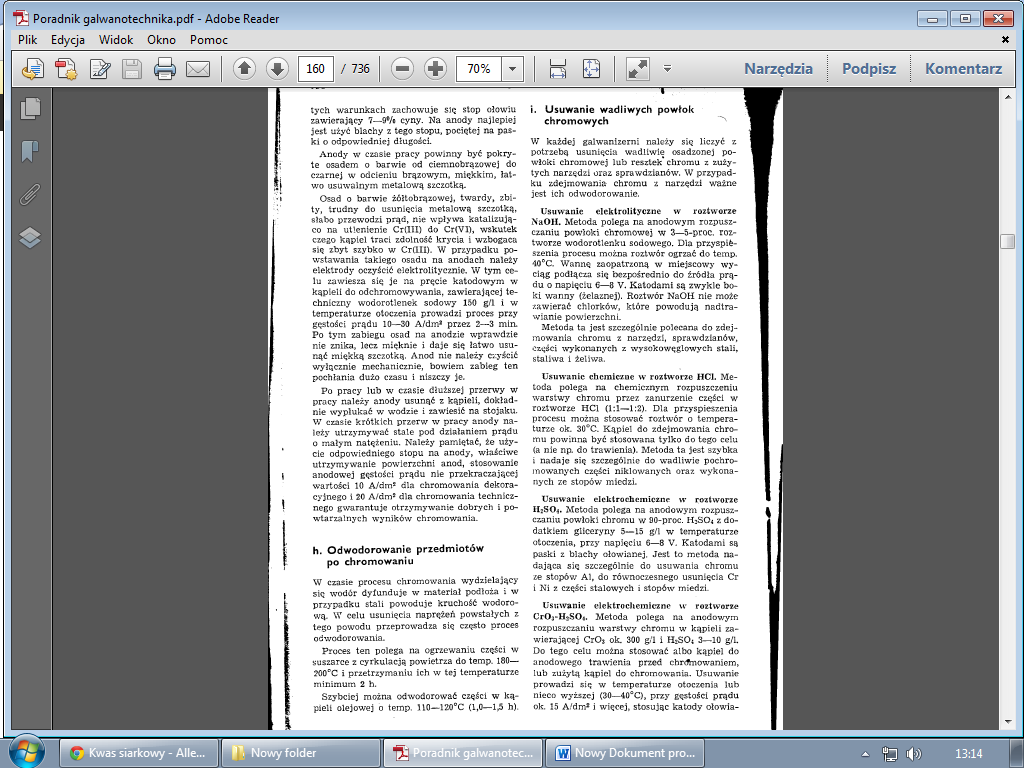

Za najbardziej niebezpieczny uważam kwas fluorowy. Niebezpieczny bywa również kwas azotowy. Ale dlaczego za taki należy uznać kwas solny to chętnie się dowiem. Jeśli mamy nadkwasotę to mamy nadmiar kwasu solnego. Kwas siarkowy używany jest w akumulatorach, a kwas solny "przegotowany" do lutowania dachów. Wobec tego wiedza BHP musi być rozpowszechniona. Wracając do powłoki chromowej, jest ona bardzo twarda i bez jej usunięcia możemy sobie detal zniszczyć. Sposoby usuwania powłoki chromowej i niklowej opisane są w poradniku galwanotechnika. Podstawową wiedzę o przeprowadzeniu takiego zabiegu trzeba posiadać nie tylko z uwagi na bezpieczeństwo. Pozdrawiam

Panowie HCL 33% poddał się :cry: pomalowałem pędzelkiem na próbę kółko do fotela aluminiowe pokryte takimi samymi warstwami chromu i miedzi i kompletnie nic gdzie było troszeczkę miedzi to utleniła się i nic więcej twardość powierzchni została taka sama. felge też przetarłem w jednym miejscu i nic :cry: dobrze że tylko kupiłem 0.5 litra a nie 5 :razz:

Kwas solny rozpusći ci tylko chrom, ale już miedzi i niklu nie ruszy. poza tym felgi są jeszcze malowane, a powłoki lakierniczej także kwas nie ruszy. Z felgami to dość trudny temat więc lepiej je oddać fachowcom. Poza tym kwasem technicznym o stężeniu ponad 30% takich rzeczy sie nie robi, uzywa się roztworów.

Swego czasu rozmawiałem z chromiarzem o odciąganiu chromu. Wanna z roztworem wody i siarczanu amonu(? mówił że można spokojnie później to wylać pod drzewka jako nawóz:D ), najlepiej plastikowa, drewniana. Na dno blachy stalowe. Jeden biegun z prostownika do blach, drugi do przedmiotu(przedmiot zawieszony) z którego usuwamy. Prostownik 12-24V jak największy prąd. Nie wiem co do czego podłączyć, ale tak sie normalnie ściąga powłoki galwaniczne ;)
