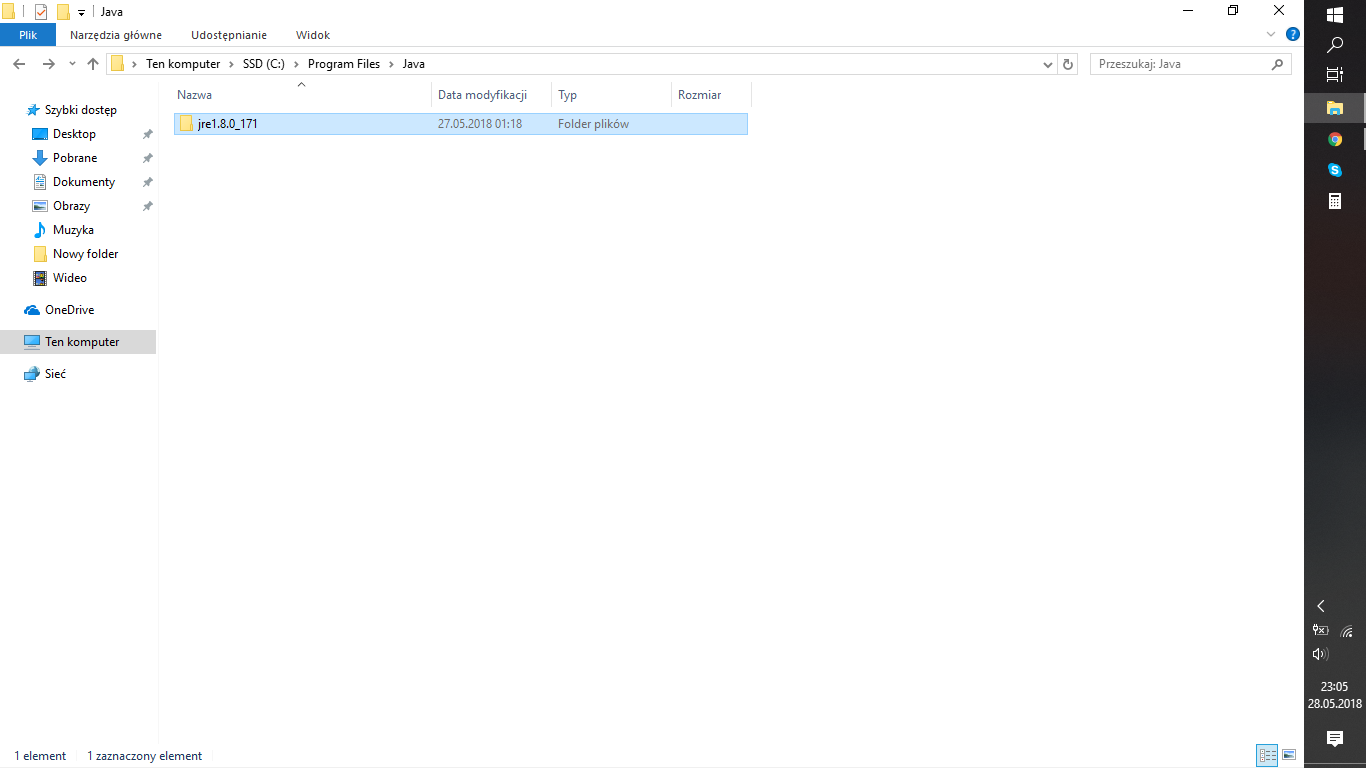

Obrazek Obrazek Witam tak jak w temacie UGS z 03.05.2018 podczas uruchomiania wali komunikatem i niekompletnej lokalizacji po uruchomieniu się UGS wszystkie przyciski są błędnie opisane jest chaos i nic nie działa.
platforma to windows 10 po aktualizacjach java 8 wer 171.
Java przeinstalowana na nowo nic nie pomogło wczorajszym wieczorem postanowiłem formatować dysk i postawić od nowa windows 10 dziś rano wszystko działało po kilku uruchomieniach UGS problem powrócił.
Czy ktoś ma może pomysł gdzie szukać przyczyny takiego zjawiska ?

Otwórz folder Java i jakie masz tam foldery?

Post napisał: tom177 » 28 maja 2018, 23:09
Obrazek Obrazek
zibi pisze:
27 maja 2018, 19:44

Skopiuj ten folder jre 1.8,0...... nadając nazwę jre7 lub jre8.

spróbowałem nic nie pomogło zainstalowałem jeszcze raz wybierając folder jre8 bez zmian.
brak mi pomysłów
Dodane 4 minuty 35 sekundy:
też masz java 8 171 ?

Wygląda na jakiś problem językowy. Coś przestawia język, nie ma tłumaczeń, coś w ten deseń. Jeśli język system masz polski to zmień na angielski i zobacz co się stanie.

A wiec tak.
Przeinstalowałem system jeszcze raz i wszystko wróciło do normy.
Opalam UGS wszystko działa jak powinno restart komputera nic nie zmienia działa kilka godzin...
Po tym czasie odpalam UG Platform program nie startuje i coś zmienia w ustawieniach Java lub innych (tego nie potrafię znaleźć, problem powraca tzn UGS odpala się jak na screenach wyżej.
Kolejne przeinstalowanie systemu :-) i jest na tę chwile ok.
Obiecuje sam sobie że nie będę odpalał UGS Platform i mam nadzieje ze wszystko będzie żyć.
Do usłyszenia z kolejnymi problemami :-)

Jak się spier... to odpal jakiś inny program napisany w JAVA i sprawdź czy też się krzaczy.
