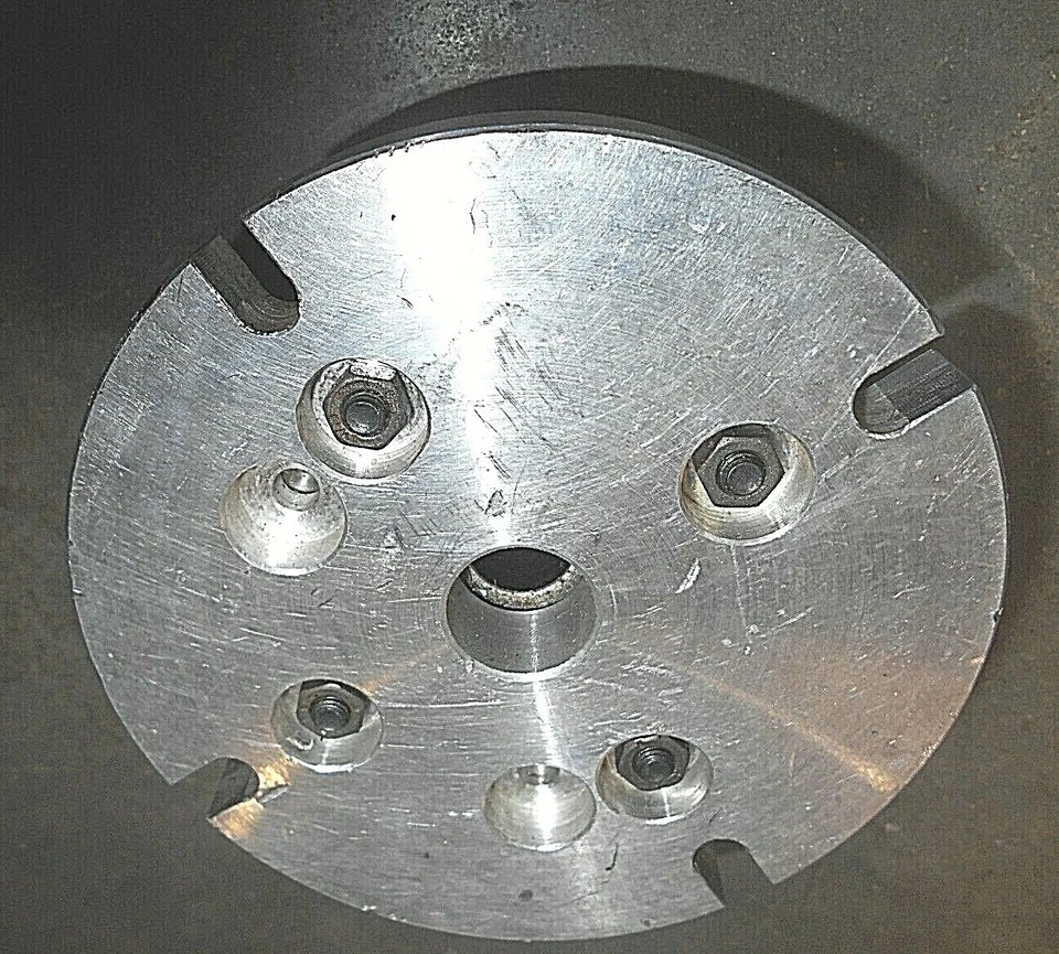

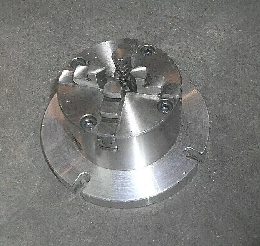

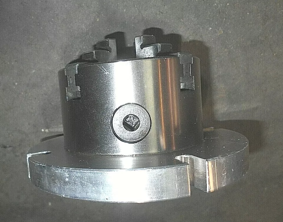

Do uchwytu trzeba zamontować pasujący do niego zamkiem adapter (zwany inaczej zabierakiem, flanszą, lub z ang. back plate) z otworami (poza obrysem uchwytu) do mocowania śrub teowych do stołu krzyżowego,
np taki prostokątny/kwadratowy,
albo okrągły jak do montowania na stołach obrotowych/podzielnicach,
Obrazek Obrazek Obrazek
https://www.ebay.co.uk/itm/183075733913
https://www.chronos.ltd.uk/product/alum ... ary-table/

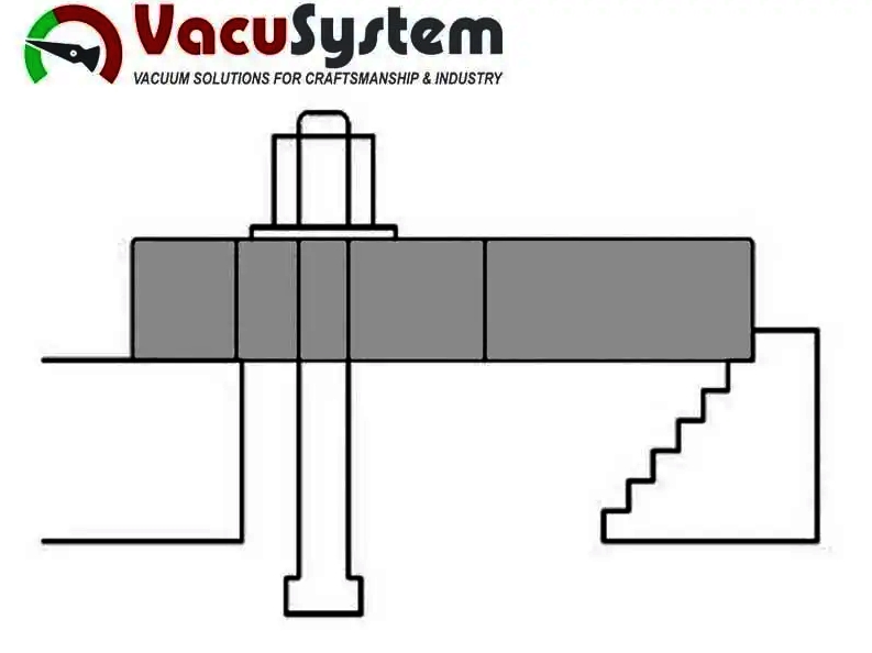

Jam mocuję uchwyt tokarski za pomocą dwóch łapek frezarskich, sprawdza się to bardzo dobrze.
