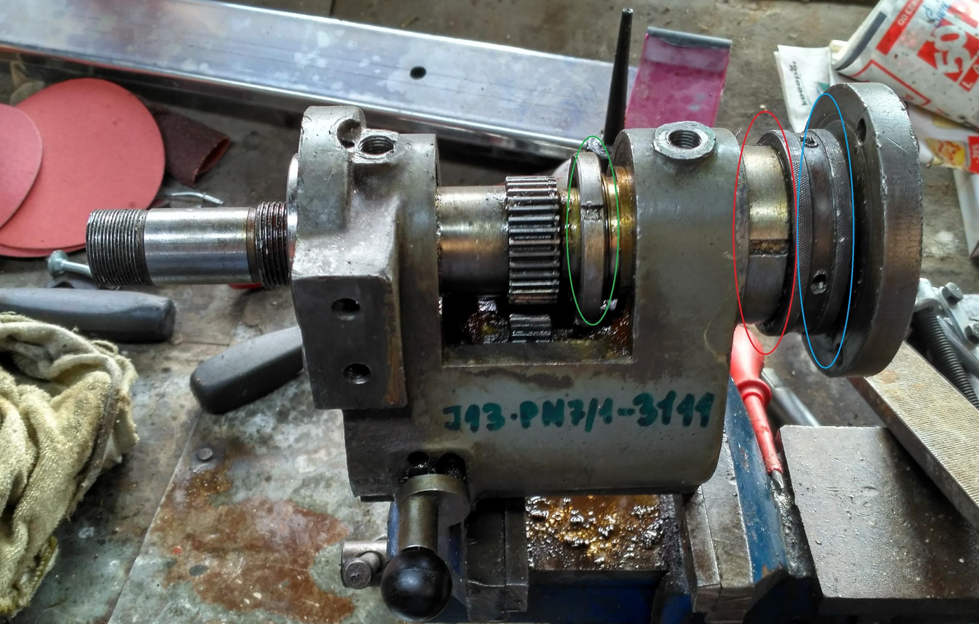

Witam Wszystkich,
chciałem się podpiąć pod temat. I tak wiem było już to przerabiane z 100 razy ale chciałbym się tylko upewnić. Musze wymienić łożyska w wrzecienniku tokarki TSA- 16. Zdjąłem koło pasowe, nakrętki zabezpieczające i pokrywę łożyska. Poluzowałem nakrętki oznaczone na zielono i czerwono. Czy robię coś z elementem oznaczonym na czarno czy wybijam wałek od strony uchwytu tokarskiego (nie chce nawet drgnąć) ?.
Jakieś sugestie

Post napisał: 33jannowak » 21 lut 2018, 15:28
Wrzeciono ma wyjść w stronę uchwytu, więc wybijasz od strony koła pasowego.

Post napisał: karol3114 » 21 lut 2018, 18:25
Okej. Już sobie poradziłem. Najpierw muszą wyjść łożyska od strony koła pasowego, później dystans zębatka, nakrętka i cały wałek wychodzi od strony uchwytu tokarskiego. Mam jeszcze pytanie dotyczące łożysk. Od strony koła pasowego powinno być stożkowe i oporowe, czy zwykłe kulkowe i oporowe. U mnie było kulkowe i oporowe i walczyłem dobre 3h żeby je wybić.

Post napisał: 33jannowak » 21 lut 2018, 20:21
Były wersje ze stożkowo-rolkowym i kulkowym jednorzędowym, ja też mam z kulkowym

Post napisał: Andrzej 40 » 21 lut 2018, 22:57
W DTRce masz narysowane obie wersje. Łożysko rolkowe jest o 1mm szersze od kulkowego. Łożyska oporowe są w obu wersjach identyczne.
