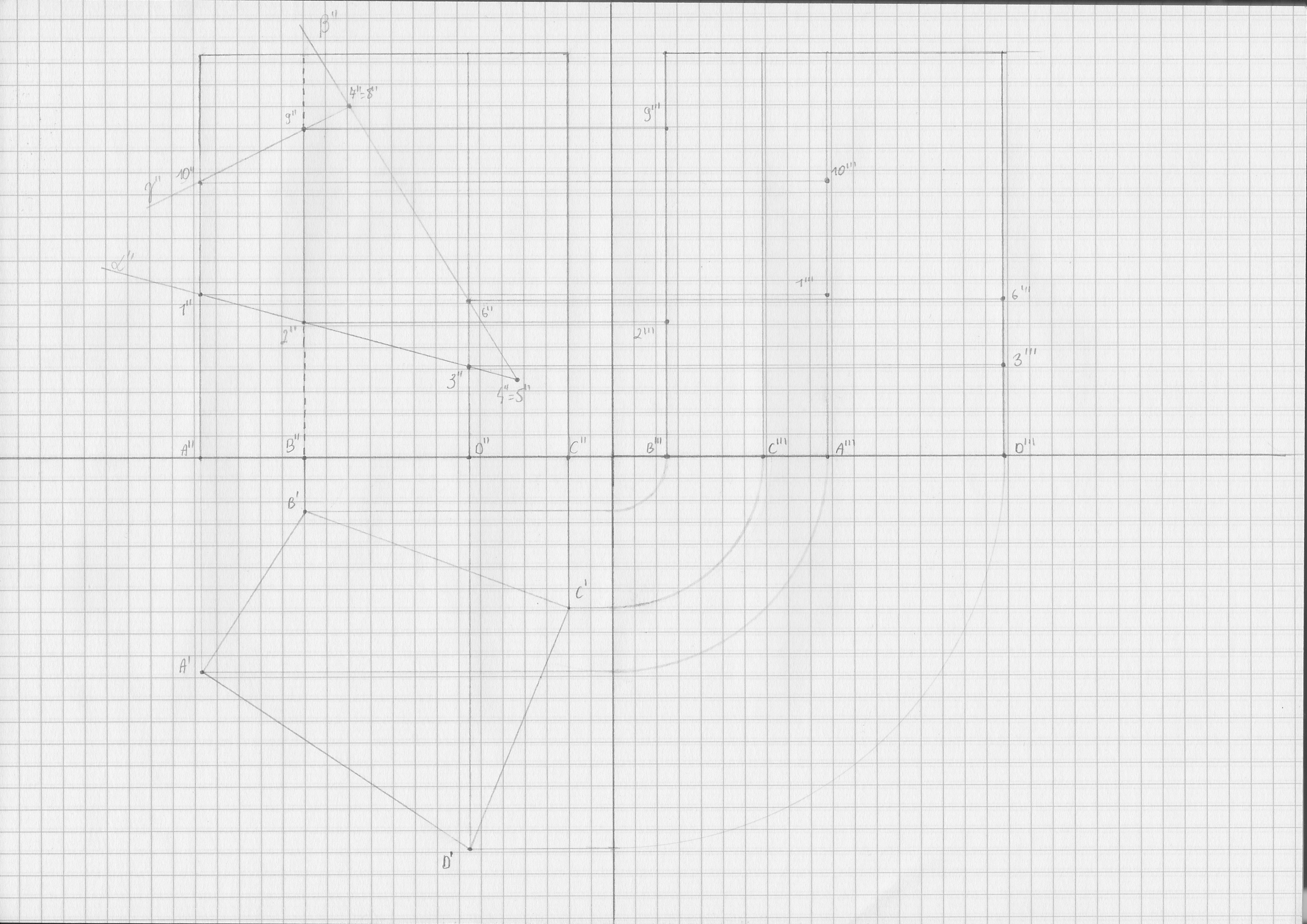

Rysujesz jak byś wcinał tylko zupki chińskie z Radomia
, rób to mniej przeźroczyście,
bo aż oczy bolą, sam już nie wiem...,
Dociskaj bardziej ołówek, używaj miększego wkładu, albo zjedz porządny posiłek.
Wg. Twojego opisu
bryły, powinno to wyglądać mniej więcej tak:
Trochę zmienił mi się układ wieloboku w rzucie z góry, sorki...
Ale bardziej chodzi o samą zasadę rzutowania, tak że się nie machnij.
