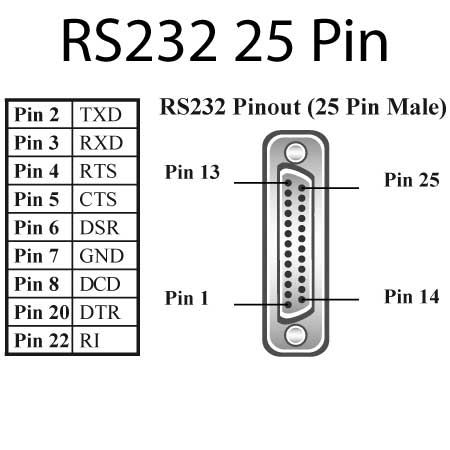

Poszukuję schematu połączenia komputera (Win 7) z wyjściem USB i maszyny CNC (tokarka, Fanuc) z wejściem RS 232 - DB25 pinów.
Do tej pory korzystałem z wyjścia DB9 w komputerze ale nowy komputer nie ma już tego złącza i udostępnia jedynie porty USB.
Czy ktoś już bawił się tym tematem? Próba połączenia bezpośredniego USB --> RS232 25 pinów skończyła się fiaskiem. Myślę, że potrzebny jest jakiś konwerter? wzmacniacz sygnału?
Zakupiony na Amazonie kabelek o nazwie USB 2.0 to Serial Cable Adapter niczego nie zmienił! Google wyrzuca cała masę informacji ale realizacja jednego ze schematów niczego nie zmieniła. Szukam praktyków!!

Nie mam dostępu do maszyn z połączeniem RS232 ale często muszę się łączyć do różnego rodzaju urządzeń sieciowych i komputerowych właśnie po RS232.. najlepszy i niezawodny konwerter USB->RS232 jak dla mnie to taki oparty na chipie FTDI np. FT232
przejście z DB9 na DB25 nie powinno być problemu z znalezieniem na allegro przejściówki gotowej.. ale pewnie też bez problemu schemat przejścia do znalezienia w googlach..
Ale.. pytanie czy w maszynie faktycznie RS232 jest czy moze np RS485..

BoKo1 pisze:Przy okazji - może znasz nieco lepiej temat tych łączy - dlaczego nie mogę podłączyć USB do DB25 dokładnie tak jak robiłem to korzystając z wyjścia DB9 w komputerze? Brak jakichś sygnałów i stąd konwerter??
Bo to całkiem inne międzytwarze, to tak jak byś chciał maszynę na DC24V podłączyć do gniazdka 220AC jakąś przejściówką z kabla.
Powinno działać na zwykłym konwerterze usb-uart np.:
https://www.datasheet5.com/pdf-local-2195953
Na allegro gotowa płytka ok 4zł, można też na droższym oryginalnym ft232.
Ewentualnie do tego jeszcze max232 jak urządzenie wymaga "prawdziwego" rs232(poziomy logiczne) zamiast TTL-myślę że tutaj jest problem, bo większość takich przejściówek to tak naprawdę usb->uart, a nie usb->rs232. Protokół jest taki sam, ale poziomy napięć inne.
Pinout konektora:

Na jesieni forsowałem takie połączenie ze sterownikiem Mitsubishi (to podobne sterowniki) nie było łatwo. Te proste przejściówki z Allegro DB9 na db25 nie działają. Używam konwertera USB na rs232 który działa na wszystkich moich 8 urządzeniach. Podaj adres mailowy to prześlę Ci szczegóły do wykorzystania do wypróbowania.

Kiedyś Fanuc musiał mieć specjalny kabel. Problem był w tym, że oni dodatkowo wysyłali ci nie pamiętam na którym już pinie napięcie, które powodowało zniszczenie połączenia, się przepalało. I było to w instrukcji, bo pamiętam wyraźnie powiedziane, że należy stosować oryginalne kable fanuca do łączenia maszyny z komputerem.
Oczywiście port w komputerze musiał być oryginalny, żadne symulowane z USB.
Może ci się przyda: http://fanuc.pennineuk.com/rs232fanuc.htm
Jeszcze jedno, zwróć uwagę na: FG 1 - Frame Ground:
This electrically connects the NC cabinet ground to your extirnal device's ground.
Note: If grounds are of a different potential between devices, damage to equipment and/or electric shock can occure. Be sure all equipment is properly grounded! Nie pamiętam tematu, ale wiem, że coś tu był problem.
