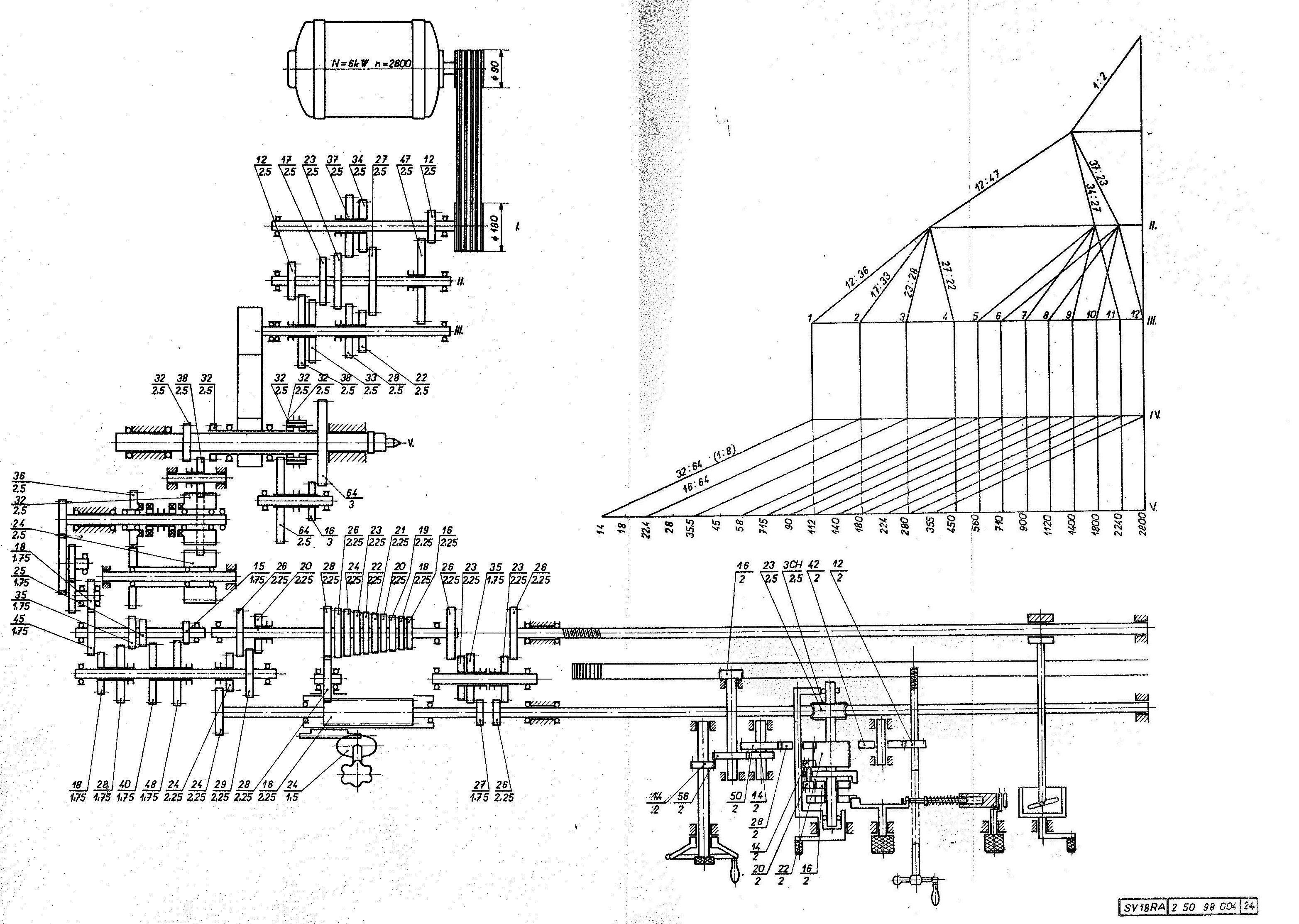

A więc, mam pewien problem. Pracuję w zakładzie na tokarce TOS SV18RA. Potrzebuję nacinać gwint o skoku 6. Ustawione jest wszystko zgodnie z tabelą, którą dołączam do postu. I tu zaczynają się schody. Otóż na posuwie ustawionym na pozycji 1/1 tokarka oszukuje na minus 0.3 mm, przykładowo dla skoku 6 nacina skok 5.7 :sad: . Na pozostałych ustawieniach wszystko jest książkowo. Postanowiłem zajrzeć do skrzyni posuwów. Wszytko wygląda w porządku, oprócz jednego szczegółu. Wg DTRki koło zębate na choince odbierającej napęd z gitary powinno mieć 18 zębów. Policzyłem zęby w tokarce, wyszło 19. I stąd moje pytanie, czy w tych tokarkach występowały dwie wersje tej choinki? Czy jest możliwe, że zamontowana zębatka jest nieoryginalna? Skrzynia była rozbierana przez poprzedniego właściciela, o czym świadczy gruba warstwa czerwonego silikonu :evil: Czy ktoś spotkał się z podobnym problemem? Liczę na odpowiedź

A otworek pod zatrzaskiem jest też przestawiony? Chociaż przy jakimś tam luzie mogło to nie być konieczne, to mogli wstawić "zamiennik".
W zasadzie teraz aby ustawić te 6 to można na gitarze zmienić koła, dokonując swego rodzaju korekcji.
Tylko, że nie mam dtr-ki od tej tokarki i nie wiem jak w niej wygląda cała reszta kół zębatych więc puki co nie policzę.

Wlasnie nie mam koła do gitary 48 zębów. :mad: wtedy można uzyskać skok 6 na innym posuwie. Jak wróce z uczelni, wstawię zdjęcia z DTRki.

https://drive.google.com/folderview?id= ... sp=sharing
zaznaczyłem zębatkę, która mnie zastanawia.

To koło nie jest w choince. Nie mam całej DTR-KI a więc nie poradzę, ale mi wygląda na to, że ustawione są gwinty calowe.

Nie wydaje mi sie, ze załączone są gwinty calowe, gdyz gdy przelacze posuw z 1/1 na 1/2, 1/4 lub 1/8 to skoki sie zgadzają. :???: Moge podeslac DTR po czesku na priv, gdy wrocez uczelni :wink:

Jeżeli koło zębate ma 18 zębów zamiast 19 to masz przyczynę. 18/19 x 6mm = 5,68mm
