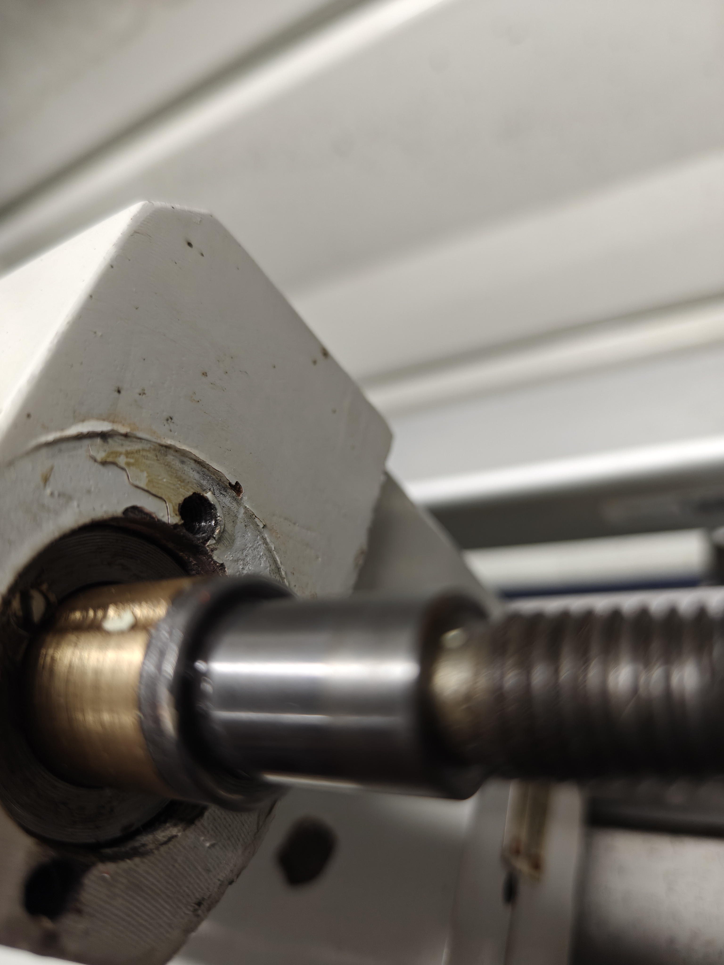

Witam. Mam problem z tuleją konia tokarki Bernardo 700. Tuleja zablokowała się na wału i nie mogę jej odkręcić. Próbowałem złapać w szczękach tokarki, tuleją ani drgnie. Nie wiem czy nie skończy się na rozcięciu tylko czy dostanę nowa. Ktoś widział takie tuleją z gwintem trapezowym do dokupienia?

A odkręciłeś wkręt 4 blokujący tuleję?

A tuleje(brązowe) z gwintem TR (lewym) można dostać np tu https://e-srubytrapezowe.pl/24-nakretka ... -braz-lewa, do dostosowania bo gotowych do tej tokarki nie kupi..

Udało mi się odkręcić tuleje z walka mam wszystko rozebrane. Czy ta tuleje wkleić na klej do gwintów? Ta śrubka była ścięta z jednej strony dlatego nie spełniała swojej funkcji. Dokupiłem nowa śrube dociskową. Tylko czy to wszystko wklejać później będzie problem z demontażem w razie czego.
Nie mogłem wyjąć uchwyty z pinoli mozno przyłapało na stożku. Czy na przyszłość lepiej wysiewać pinole o od tyłu wybijać prętem i młotkiem?

W sklepie rowerowym kup klej do gwintów który zabezpiecza te gwinty przed odkręcaniem pod wpływem drgań. Przy demontażu jak nie puszcza przy zwyklym trudniejszym odkręcaniu wystarczy podgrzać. W Twoim przypadku wystarczy klej o średniej mocy. Sprzedawca jak się spytasz będzie wiedział.
