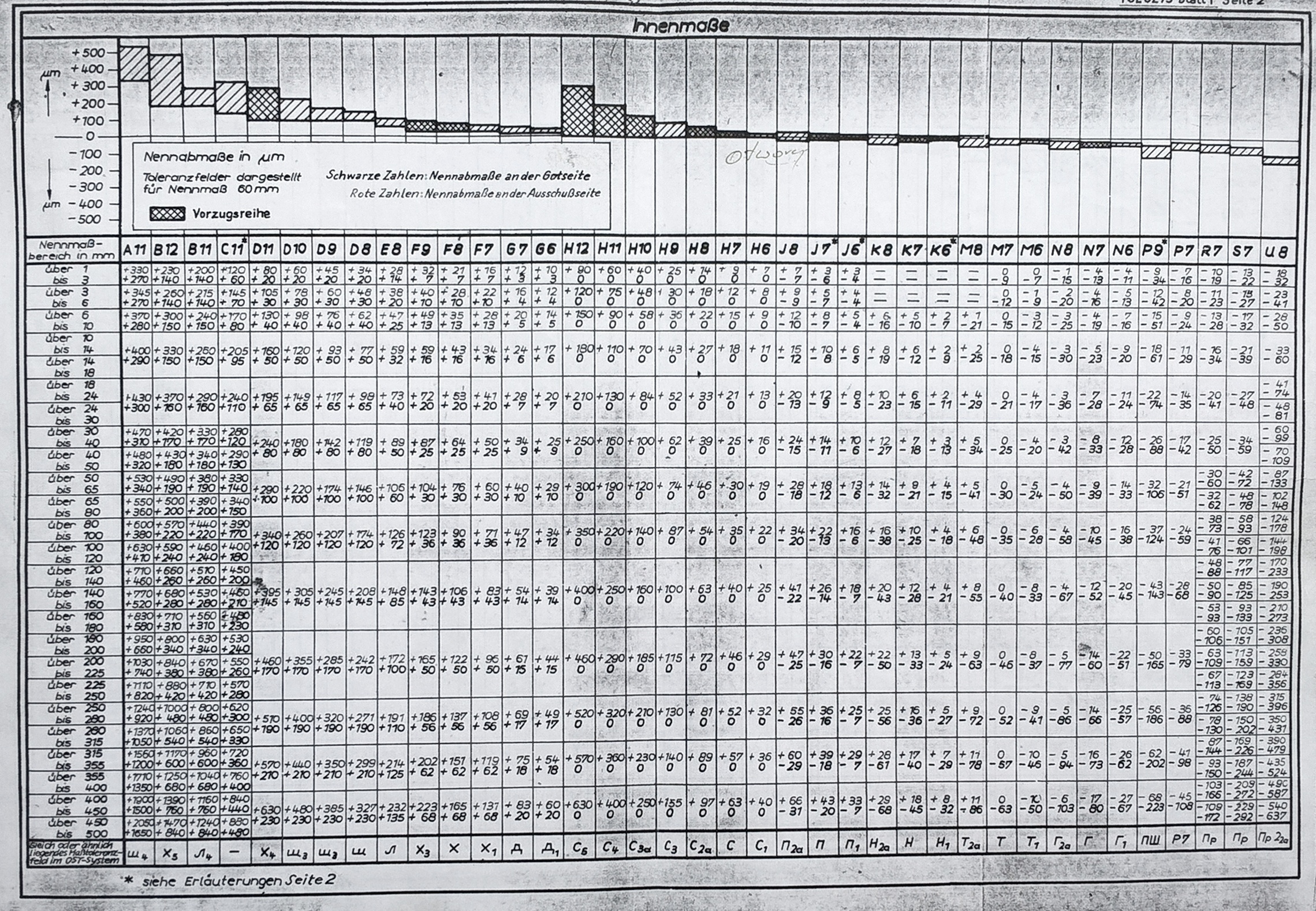

Post napisał: grawer » 05 cze 2018, 21:18
Dołożę swoje dwa grosze. Co do pasowań i tolerancji. Poniżej w załączeniu tablice dla otworu i wałka. Myślę że nie jednemu się przydadzą.
Obrazek Obrazek

Post napisał: Butler » 05 cze 2018, 22:31
Na drugiej stronie tego tematu umieściłem prosty programik do sprawdzenia tolerancji i pasowań.
