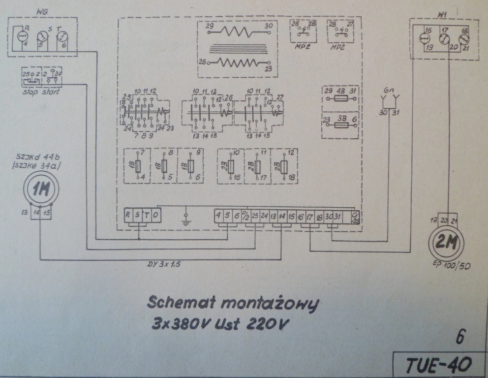

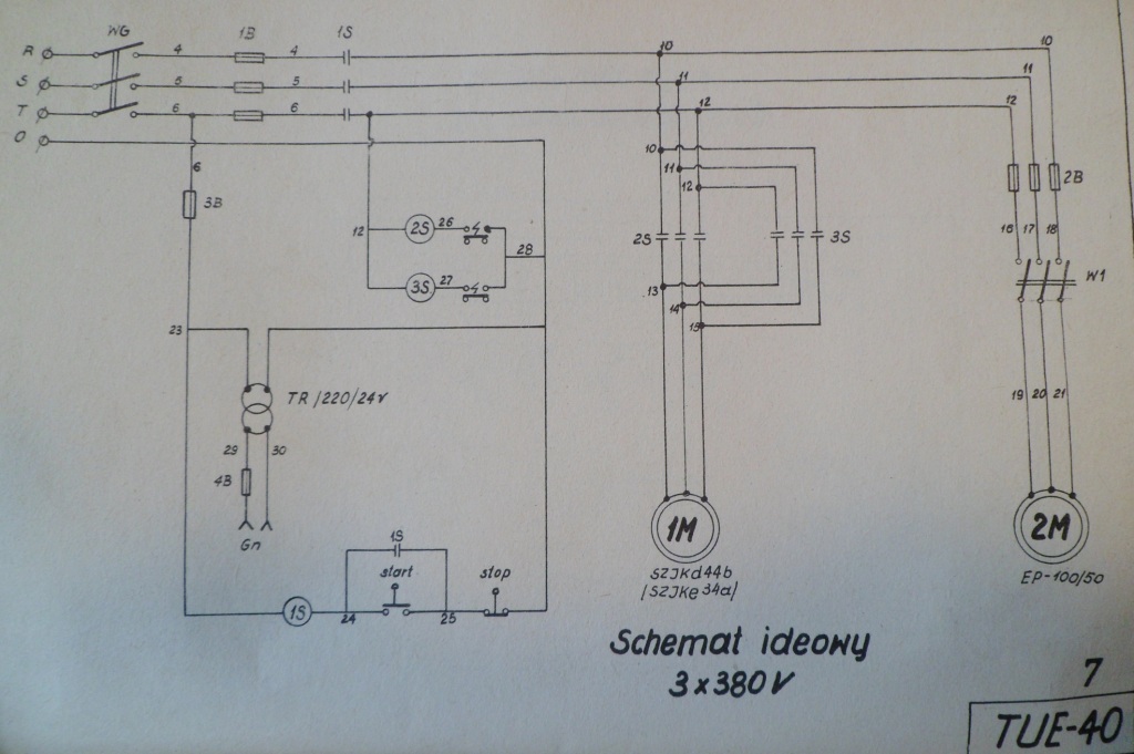

Witam dzięki, tokarka jest już w domu tyle że podczas transportu wylało mi się na jeden ze styczników trochę oleju i go trafiło. Pech pechem akurat na tym nie ma żadnej naklejki więc byłbym wdzięczny za wszelką pomoc. Chodzi mi o stycznik pierwszy do którego dochodzi zasilanie z sieci, z bezpieczników wychodzi prąd ale za nim nic nie ma. Spinałem na krótko silnik chodzi ale tak jak w sexie zabezpieczenie to podstawa. Jeśli możesz to sprawdz w DTR jaki to i napisz z góry wielkie dzięki.

Post napisał: BYDGOST » 14 cze 2012, 23:57
To załączam schemat elektryczny ideowy i montażowy. Na schemacie jest to stycznik 1S.

Post napisał: mariohs » 15 cze 2012, 17:24
Wielkie dzięki za schematy, tak jak kolega pisze to ten S1 tyle że nigdzie nie pisze co to za stycznik. Na końcu DTR powinien być wykaz części elektrycznych jeśli można to serdecznie proszę o skan tej kartki wtedy bez problemu określę co to za stycznik.
