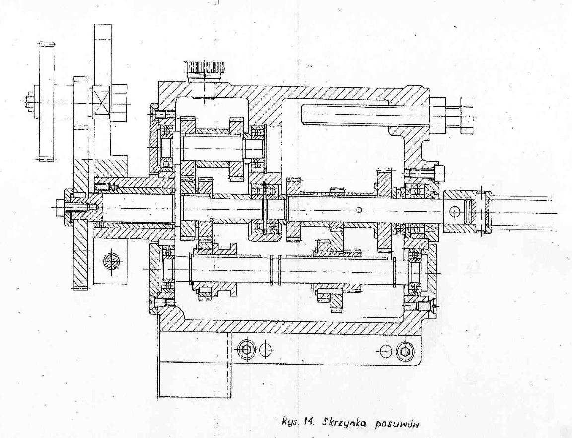

Ma ktoś rysunek z dokładnymi wymiarami śruby pociągowej do TSB 20?
Muszę wytoczyć taka śrubę, a nie mam śruby na wzór.
Z góry dzięki za wszelką pomoc.
Posty: 11915
Re: Tokarka TSB 20 śruba pociągowa
Post napisał: RomanJ4 » 21 cze 2022, 22:51
To śruba to Tr20x3, która z jednej strony jest łączona w tulei kołkiem z wałkiem zdawczym skrzynki posuwów,
a z drugiej łożyskowana w tulei ślizgowej + łożysko oporowe na końcu,
TSB-20 DTR pdf.pdf
(5.76 MiB) Pobrany 112 razy
dokładniejszego rysunku nie mam...

Jeżeli ma tokarkę(TSB20) do której może ją przymierzyć, to jaki problem?
Z rysunków w DTR-ce wynika, że śruba nie ma zgrubień ponad srednicę rdzenia śruby, więc wystarczy "zarobić" końce gotowej handlowej (by nie toczyć gwintu), śruby według części do których ma być zamocowana..

Przecież ja nie mam na myśli, że gwint Tr20x3 nie będzie pasował w nakrętkę dwudzielną w suporcie!
To akurat było toczone pod sprawdzian i nie chce być inaczej.
Inną kwestią są właśnie średnice i długości zatoczeń na końcach śruby.
Co seria produkcyjna, to inaczej.
Moim nauczycielem zawodu na narzędziowni był człowiek pracujący w minionym ustroju, przez prawie dwadzieścia lat w poznańskiej Wiepofamie. Przykładał rękę między innymi do części od TSB-20. Według jego zeznań i opowieści, nie ma bata, aby części tych (i innych obrabiarek produkowanych) z różnych lat produkcji były pomiędzy sobą zamienne i zrobione wg jednego i tego samego rysunku.
Tak więc...
Oczywiście, że można zarobić końce handlowej śruby Tr20x3, bo gwint będzie bankowo pasował.
Ale zakończenia trzeba spasować indywidualnie do konkretnego egzemplarza, a nie toczyć według odgórnego rysunku.

kolec7 pisze:Co seria produkcyjna, to inaczej.
W takim razie nie będę ryzykował. Tokarka do której chciałem wytoczyć śrubę nie ma na razie skrzynki posuwów, jak będzie skrzynka to wytoczę śrubę pod ten konkretny egzemplarz.
