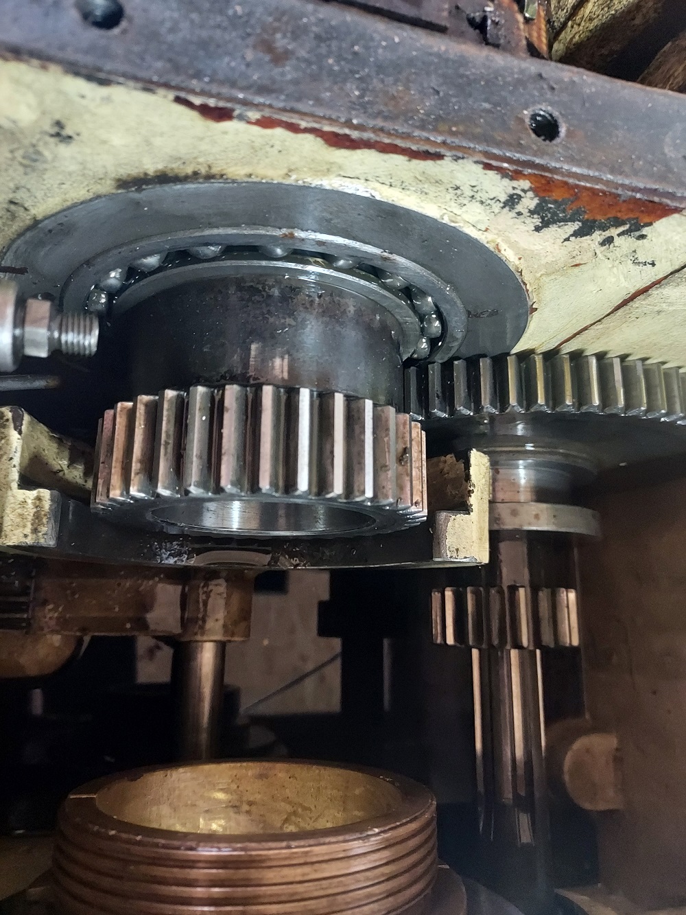

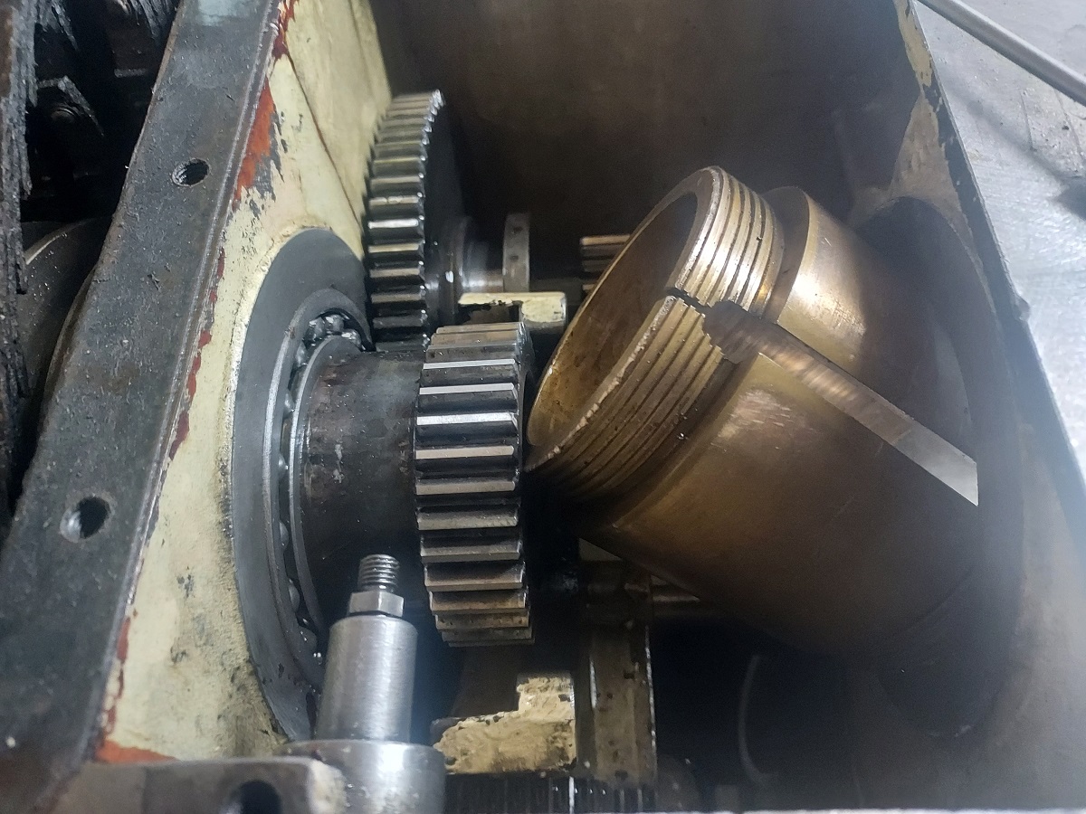

Witam, Mam problem z demontażem łożyska w tokarce Meuser M1. nie mogę wyciągnąć łożyska z prawej strony, ponieważ blokuje zębatka. Przerabiał może ktoś ten temat? jakim ściągaczem ściągnąć tą zębatkę? Obrazek

A może w drugą stronę?

Niestety nie ruszy w żadną stronę, zostaje jedynie zamrozić i próbować wycisnąć lub serwis

Naprężyć np za pomocą szpilki budowlanej (npM20) spróbować mrozić (nppropan-uważam na ogień, iskry, oddychanie, najlepiej na świeżym powietrzu) i w konkretnym momencie sprzedać w dobre miejsce konkretny pocałunek konkretnym młotem. Musi się odkleić. Ważne jest dobre podparcie układu przy naprężaniu śrubą i podparcie obudowy przy uderzeniu młotkiem, żeby ni pokawałkować całości.

Moja recepta - zastanowić się w jakiej kolejności było to składane.

Znalazłem na Niemieckim forum rozwiązanie, wewnątrz tuleji trzeba dać ściągacz i wyciągnąć pompą hydrauliczną , druga opcja mniej bezpieczna , tak jak kolega wyżej pisał, naprężyć ściągacz i przywali z młota. Po świętach spróbuję to wybić, mam jeszcze jedno pytanie , ile powinno się wlać oleju?
