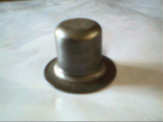

Post napisał: matysek12 » 22 wrz 2015, 08:04
motyl_ek,
Czy o taką wytłoczkę koledze chodzi.
Pozdrawiam.
