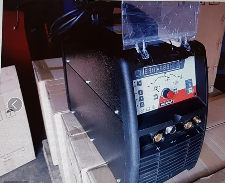

30A x grubość blachy,
bez pulsu,
0,8 s wypływ gazu przed zajarzeniem
2 takt
3 sekundy wypływ gazu po wygaszeniu łuku
12l gazu na reduktorze przy argonie
