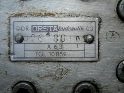

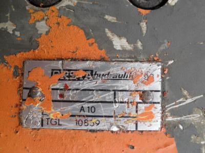

Witam,nie wiem jak odczytać tabliczkę znamionową z podwójnej pompy hydraulicznej orsta,czy można się z niej dowiedzieć ile cm3\obr. daje poszczególna pompa i przy jakim ciśnieniu?Pozdrawiam

Domyśłam się, że chodzi o pompę zębatą dwusekcyjną (dwustrumieniową) Według mnie na tych tabliczkach podana jest tylko wydajność nominalna w litrach na minute. Np A 10 to 10L/min. Wydajność ta określona jest dla nominalnych obrotów , Nie wiem jak jest tutaj ale dla naszych polskich pomp zębatych serii PZ te obroty były zwykle 1500obr/min więc chyba nie popełni się dużego błędu przyjmując takie obroty. Ile cm³/ na obrót to już łatwo policzyć. Np dla 10l/min i 1500or/ min będzie ≈ 6,7 cm ³/ obr . Ciśnienie nominalne dla pomp serii TGL 10859 to 160bar ( to przewineło mi się akurat niedawno gdzieś na necie jak sam kupowałem pompe).
