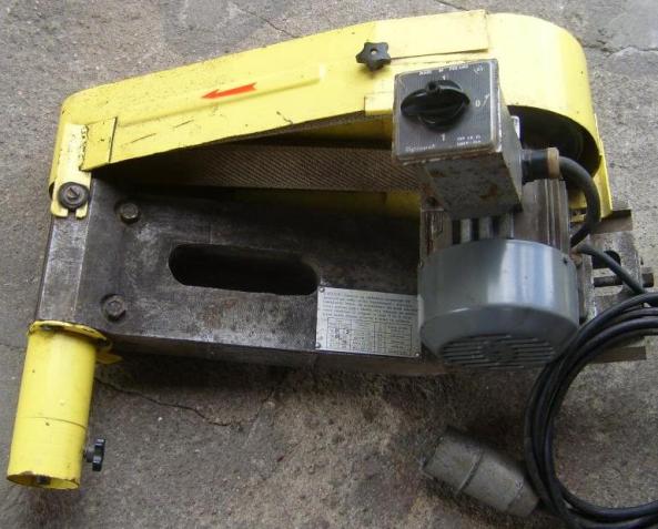

Post napisał: BYDGOST » 19 mar 2011, 22:15
Ja mam taką, ale jej nie używam. Jest w niej właśnie takie wrzeciono jak podał powyżej kamar.
Fortunka ELNA.jpg (46.62 KiB) Przejrzano 4922 razy
Ostatnio zmieniony 19 mar 2011, 22:25 przez BYDGOST, łącznie zmieniany 1 raz.
