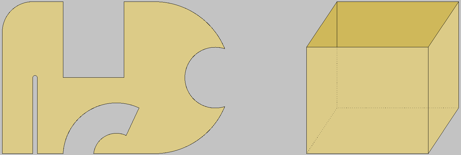

Cześć,
Jaki sprzęt polecacie do szlifowania krawędzi wymienionych w tytule materiałów?
Szlifowanie prostych krawędzi i obłych ze szczelinami od 1 mm i/ lub 3 mm.
Szukam czegoś, co wyrówna powierzchnię i zastąpi ręczne szlifowanie papierem ściernym.
Dodatkowo, czym można szlifować wewnętrzne ściany (4 boki i dół) sześcianu -otwartego pudełka? Wymiary wewnętrzne od 3 cm x 3 cm x 3 cm w górę.

Co to znaczy obła? Wycięta po krzywej frezem prostym czy frezem kształtowym?
Jak duże elementy?
Jaka jakość obróbki, czyli konkretnie co to ma być.
Co do pudełka... to jest pudełko wyfrezowane? To jedynie papier ścierny na gąbce na trzpieniu. Ale słaba wydajność tej metody. Najlepiej frezować tak, aby było od razu gładko.
Jeżeli pudełko klejone to szlifować przed klejeniem.
Robert

Pokazuję abstrakcyjny przykład kształtu wyciętego frezem prostym z kawałka materiału grubości np. 10 mm. Występują w nim szczeliny, krawędzie proste i obłe.
W tej chwili szlifuję wszystko ręcznie papierem ściernym -efekt mierny, czasowo tragedia, palce rąk wysiadają.
Szukam czegoś do szlifowania wstępnego, zaraz po frezowaniu i między warstwami podczas malowania -podniesione "włoski" materiału.
Wymiary elementów przeróżne od kilku cm, do 1 m i więcej.
Pudełko klejone. Tutaj szlifuję całość przed klejeniem, ale całość trzeba przeszlifować jeszcze raz lub dwa między warstwami podczas malowania. Wkładanie palców lub trzpienia do środka daję słaby efekt jakości i czasu.

Re: Szlifowanie krawędzi drewna, MDF, sklejki, itp.
titleDe pisze:Pokazuję abstrakcyjny przykład kształtu wyciętego frezem prostym
K woli ścisłości to frezem prostym masz tam tylko ten największy rowek. Reszta to frez profilowy.
Festool ma szlifierkę liniową.
https://www.festool.pl/produkty/szlifow ... s#Przegląd
Można na frezarkę dolnowrzecioną zrobić kółko w kształcie przekroju frezu. Na to rzep nawinąc pasek papieru lub przykleić papier (płótno) ścierny typu Flex, który się rozciąga i wypełnia profil.
Są i bardziej wyrafinowane sposoby, ale to raczej na masówkę.
Co do pudełka, to ja szlifuje i lakieruję przed tak trudno dostępne miejsca. No i czym szlifujesz skoro kłak się podnosi? Jak skończysz na 400-600 to po lakierze praktycznie nie ma co szlifować. A jeżeli to dwa ruchy gąbką.
Robert

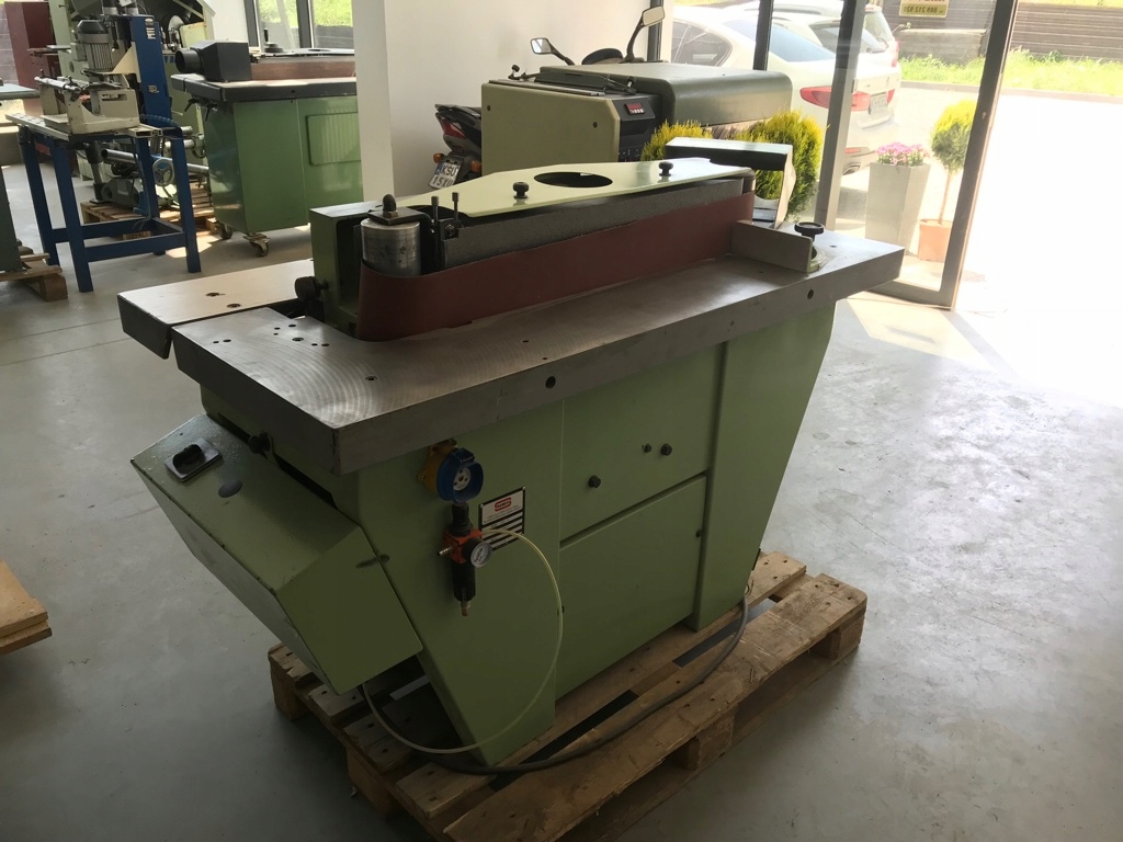

Bardziej myślę o urządzeniu ze stołem, na którym można położyć detal większy/ mniejszy.
Wycinam sporo kształtów z różnej grubości płyt, większość ma dużo otworów, szczelin, też chcę mieć możliwość oszlifowania prostych krawędzi długości od kilku mm do 1 m, tak aby zachować kąt prosty.
Może to być więcej niż jedno urządzenie. Co sprawdzi się dobrze, będzie najwygodniejsze i szybkie w użyciu?
Mówię tutaj o ilościach szlifowanych detali większych niż 1, od kilku do kilkuset.
Szlifuję ręcznie, jednocześnie ściany i krawędzie po 1 warstwie lakieru. Oszlifowanie 1 sztuki dochodzi do 1h zależnie od detalu, a często trzeba powtórzyć drobniejszym papierem.

titleDe pisze:Bardziej myślę o urządzeniu ze stołem
No to dolnowrzecionowa i kółka z profilem.
https://www.southern-tool.com/store/lar ... sories.php
Lub szczotki, ale one do drobnych profili się nie nadają.
https://www.flap-wheels.com/product-p/4130240f3.htm
Te z nasypem zatopionym we włóknach już lepiej.
https://www.sitbrush.com/Brushes-for-Wo ... ollers.php
Link przykładowe. Wszystko u nas kupisz.
Ja używam do tego BOSCH PSV 300 AE.
A trudno dostępne miejsca wyrzynarką obróconą do góry nogami z przerobionym ostrzem na płytkę z rzepem.
Robert
