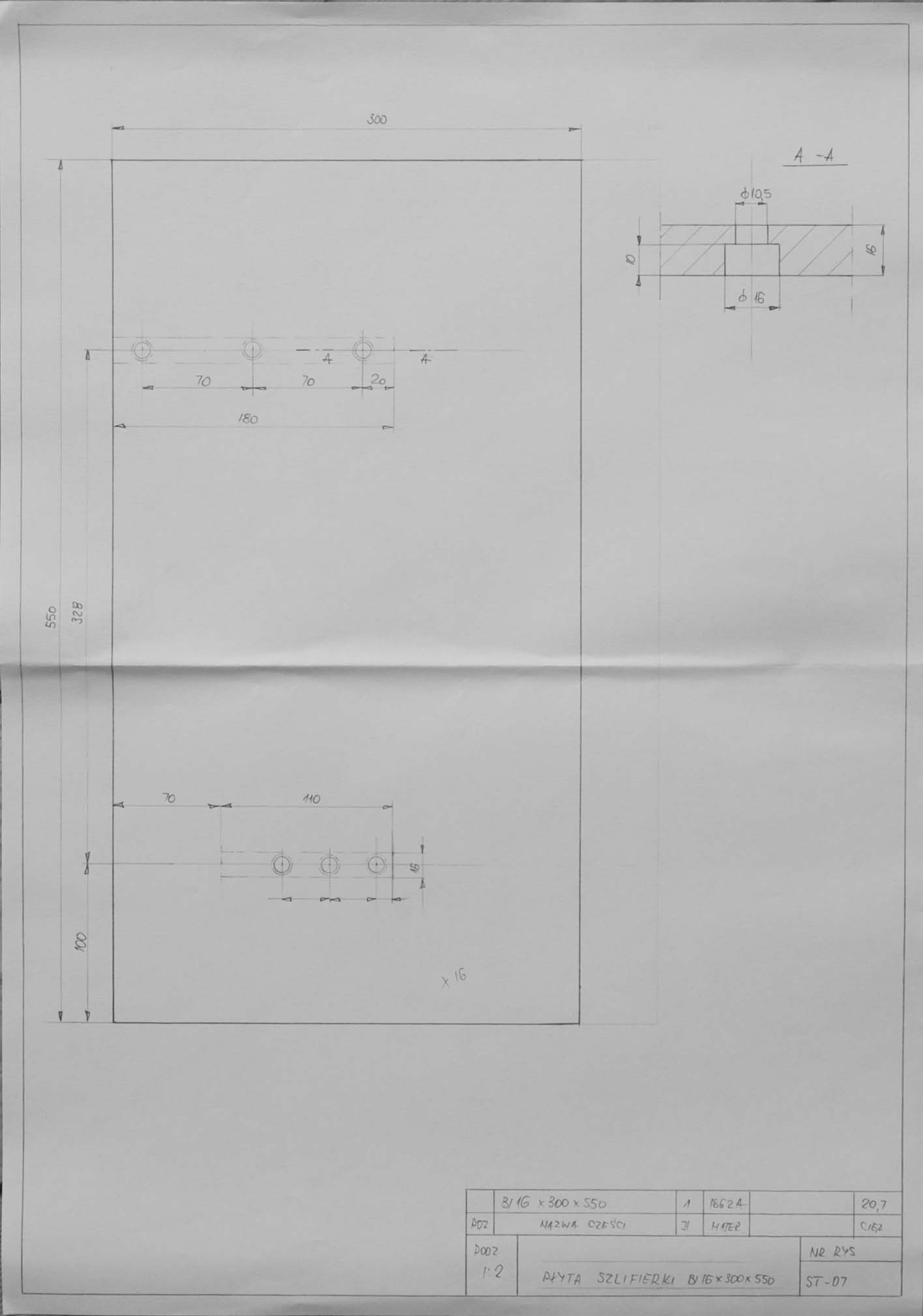

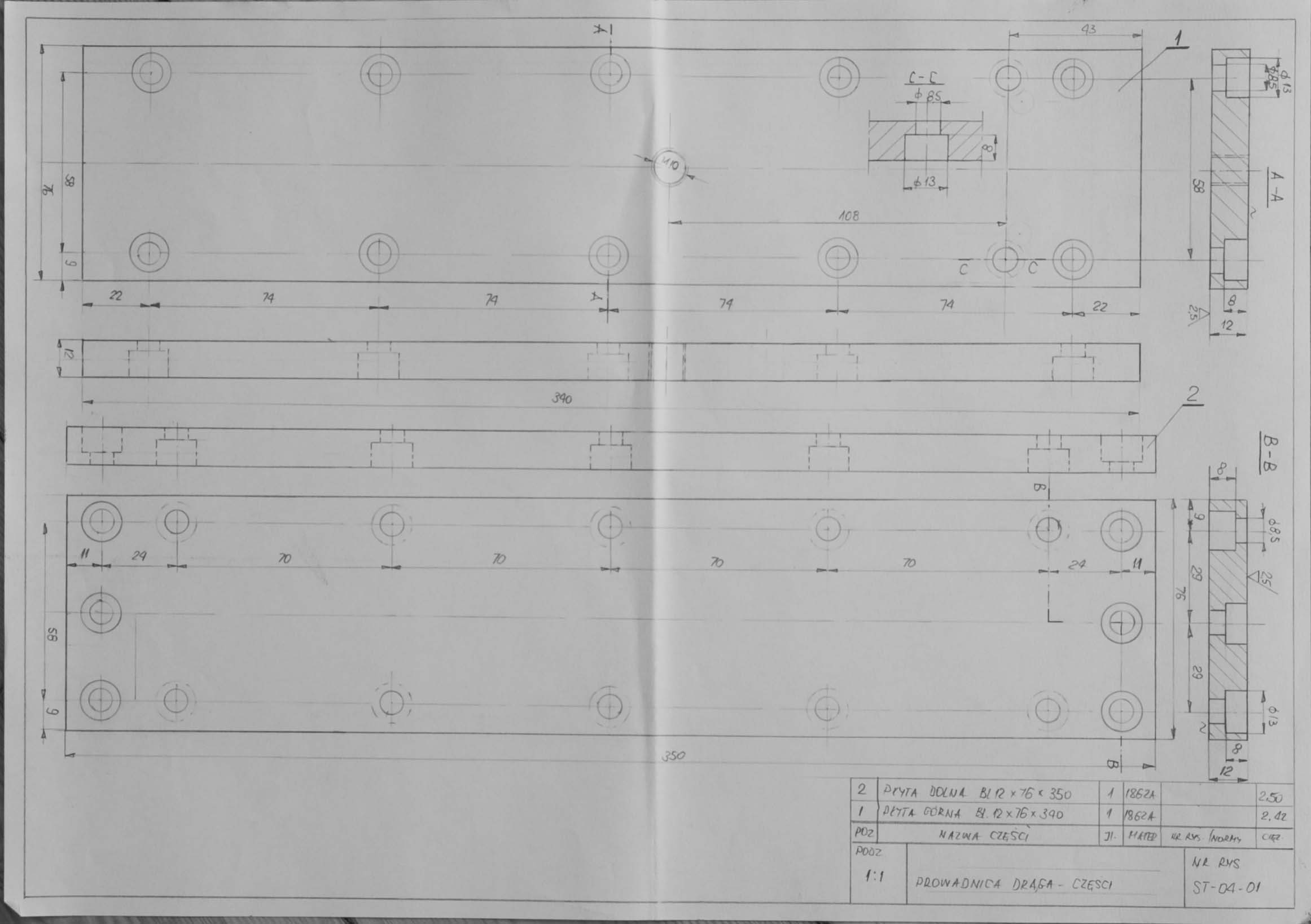

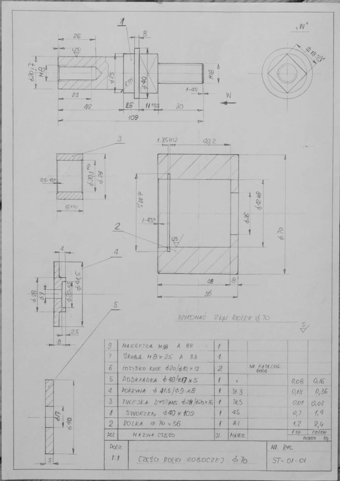

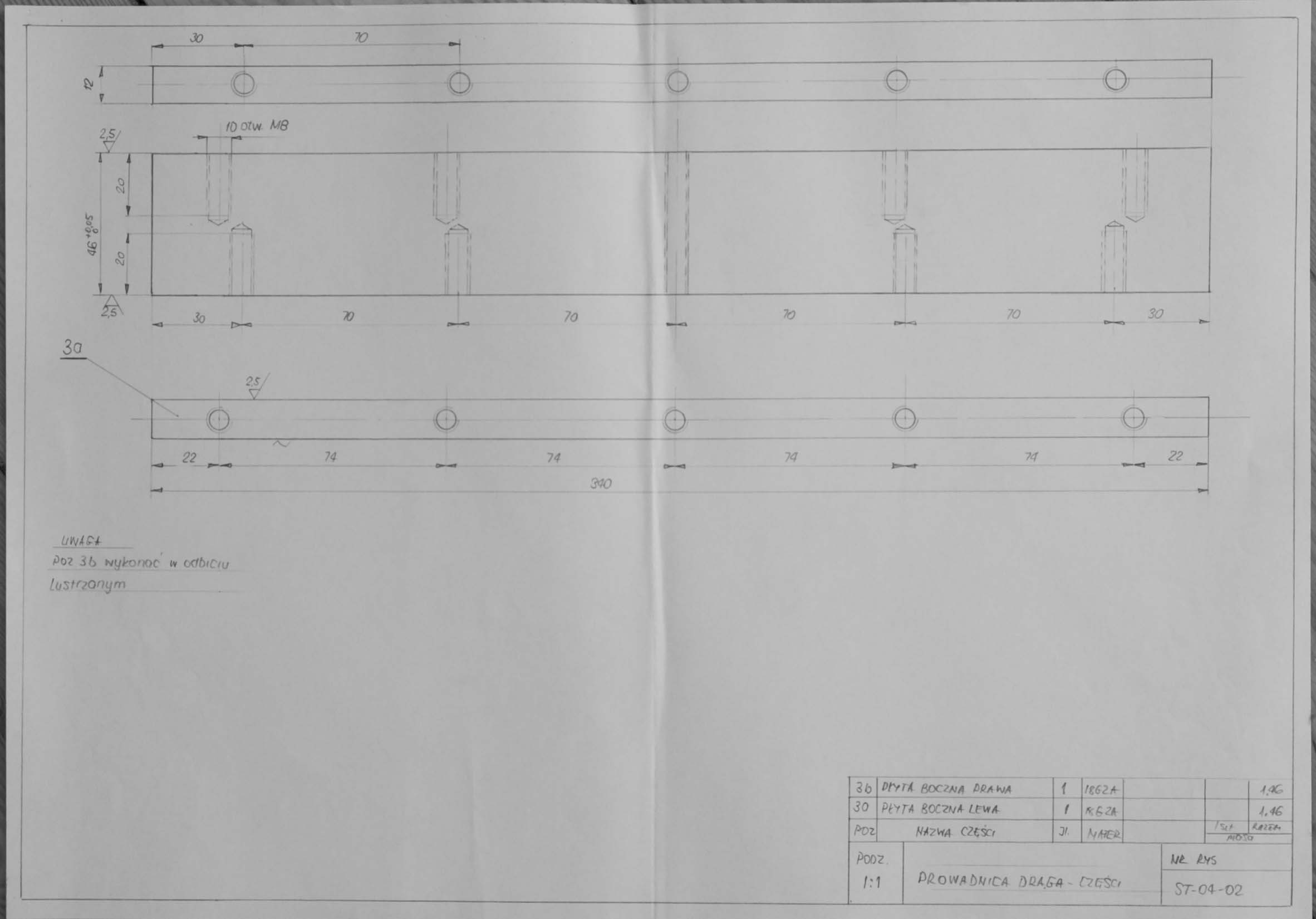

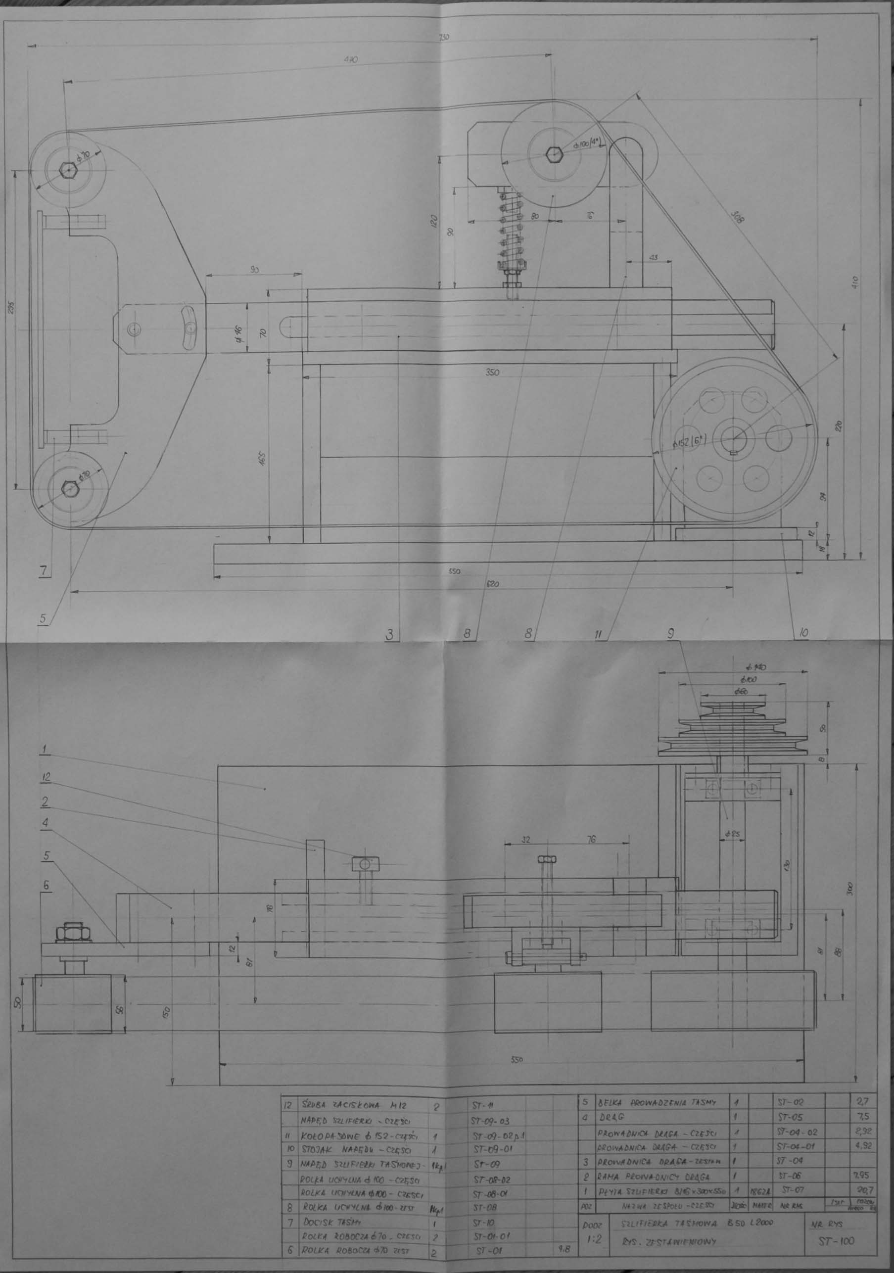

Zbudowałem jakiś czas temu szlifierkę taśmową
Silnik: 1,5kW - 2880obr/min
Prędkość pasa - ok 30m/s
Możliwość pracy zarówno z pionowym ułożeniem taśmy jak i pionowym
Zapraszam na stronkę fejsbukową
https://www.facebook.com/TS-Project-588978071307931
