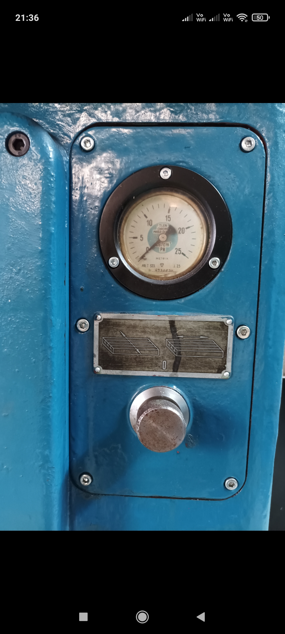

Może mi ktoś powiedzieć do czego służy ten regulator ze zdjęcia w szlifierce Jotes SPC 20? Drugie pytanie wie ktoś może jaki olej hydrauliczny powinien być zalny i ile go wchodzi do tej szlifierki?
To manometr ciśnienia oleju, pokrętłem przełączasz pomiędzy zasilaniem posuwu poprzecznego/wzdłużnego (pompa jest 2 sekcyjna)
Oleju wchodzi około 60-80l, musiałbym spojrzeć w dtr.
Dzięki za odpowiedź. A co powinno się zmieniać jak kręcę tym pokrętłem? Ciśnienie wzrasta do ok. 5 jak dam na posuw poprzeczny lub wzdłużny ale stół suwa się z tą samą prędkością nic się nie zmienia . Gdy pokrętło jest na środku manometr wskazuje 0. Jaki to ma cel?
A wie kolega jakie oznaczenie oleju powinno być zalane czy wszystko jedno byle hydrauliczny?
Myślę że może to ułatwić regulację cisnienia( w zbiorniku masz zawory przelewowe) + możesz zdiagnozować stan pompy.
Ja wlewałem zwykły hydrauliczny, z tego co pamiętam w dtr była jakaś stara norma, jak znajdę to wrzucę.
