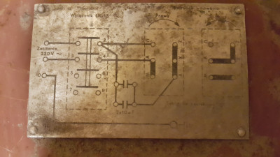

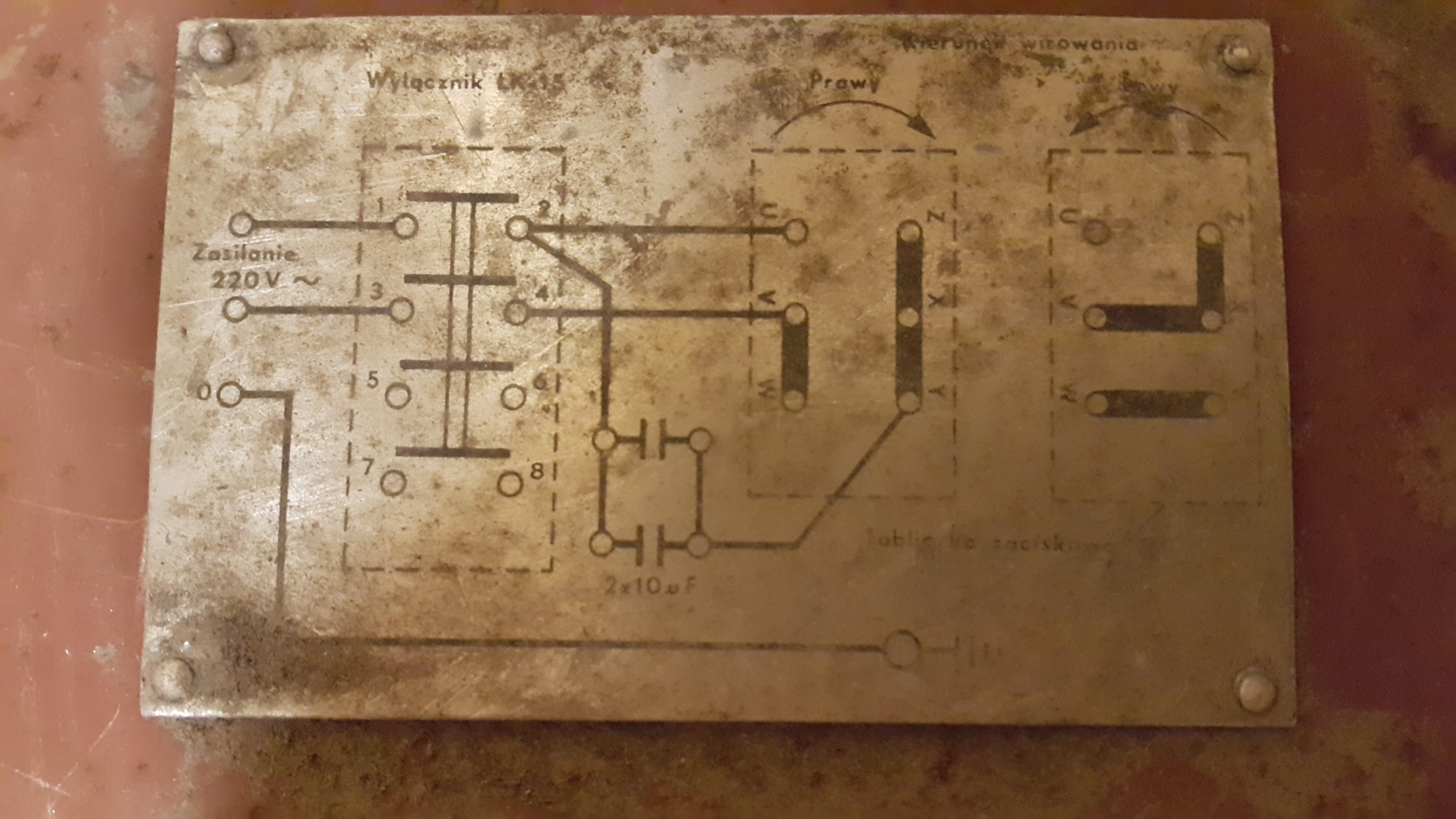

- Posty: 21
- Rejestracja: 04 sty 2014, 20:23
- Lokalizacja: Siemianowice
- Kontakt:
Re: Szlifierka Elna zasilanie 230V
Witam, mam Elne sz550/200 oryginalnie działa na napięcie 230V. W środku kondesator i taka tabliczka. Może to pomoże.
