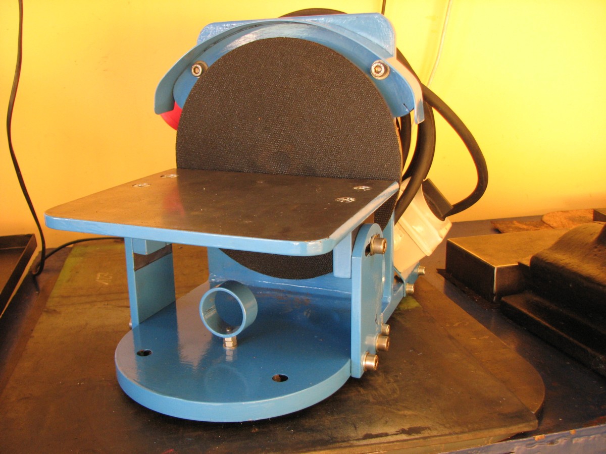

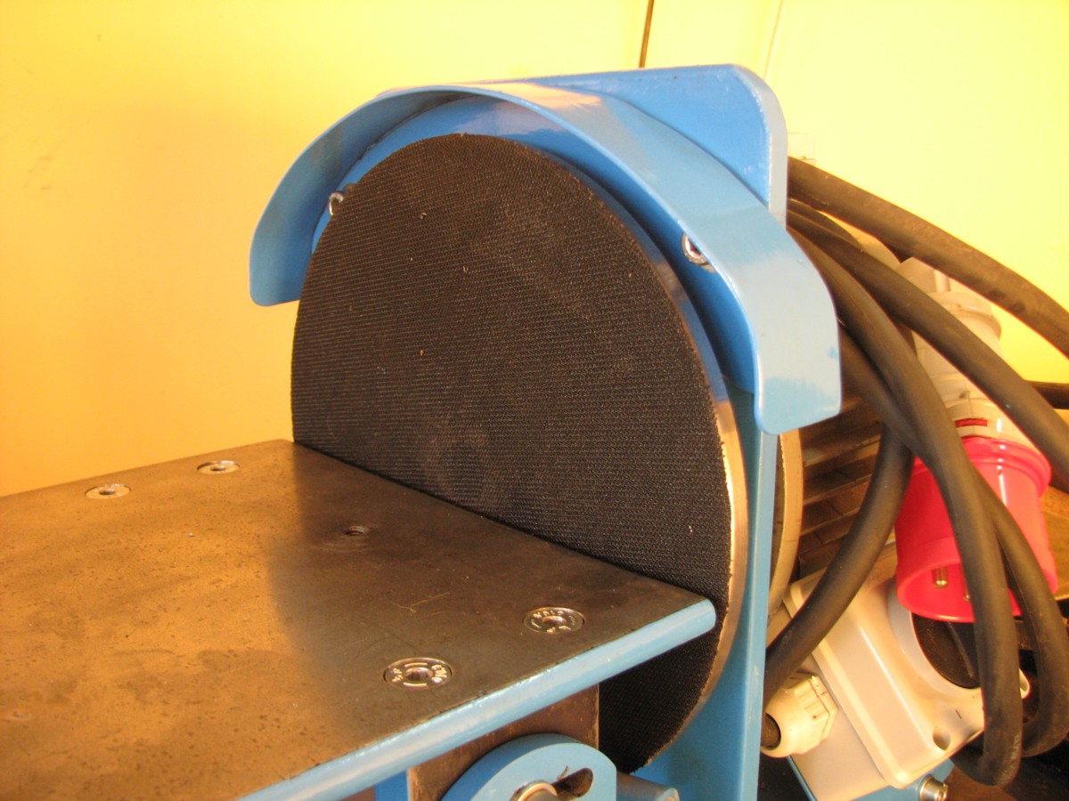

pukury pisze:witam.
jak dla mnie - super .
pełna " profeska " - że tak powiem.

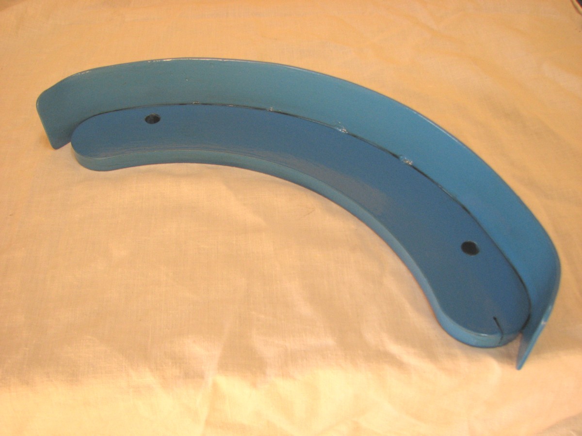

tylko może jakaś osłona by się przydała - fragmentaryczna oczywiście.
pozdrawiam.

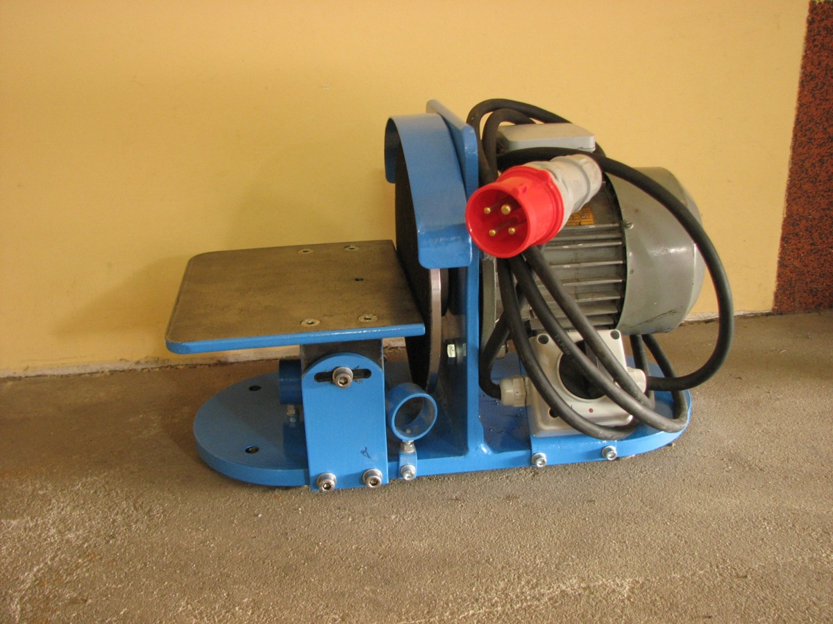

Osłonę być może zrobię przykręcaną, najlepiej odchylaną, po to zostawiłem zapas materiału nad dyskiem. A otwory w podstawie fi 12 przewidziałem do ewentualnego mocowania maszyny na pionowo - dyskiem poziomo.

Nie myślałeś dorobić kątomierz ?.
A maszynka wyszła super.

micro pisze:Nie myślałeś dorobić kątomierz ?.
Dziękuję, myślałem nie tylko o kątomierzu, ale i o rozmaitych dodatkowych pomocach na stoliku. W sumie z kątomierza zrezygnowałem, kąt prosty najszybciej i najdokładniej ustawiam dużym kątownikiem, kąty 45 stopni ekierkami, a inne kąty dobrym, regulowanym kątomierzem. Stolik z boku jest równo z dyskiem, więc pomiar kątomierzem przenośnym jest bardzo łatwy. Maszyna ma mieć u mnie dosyć szerokie, uniwersalne zastosowanie, więc zrezygnowałem też z mocowanych na stałe listew, ustawek itp na blacie, bo i tak musiał bym to odkręcać. Co mi jest potrzebne ustawiam i mocuję ściskami. Oczywiście jak zajdzie jakaś poważniejsza potrzeba, sprawa jest otwarta, zawsze mogę dorobić.

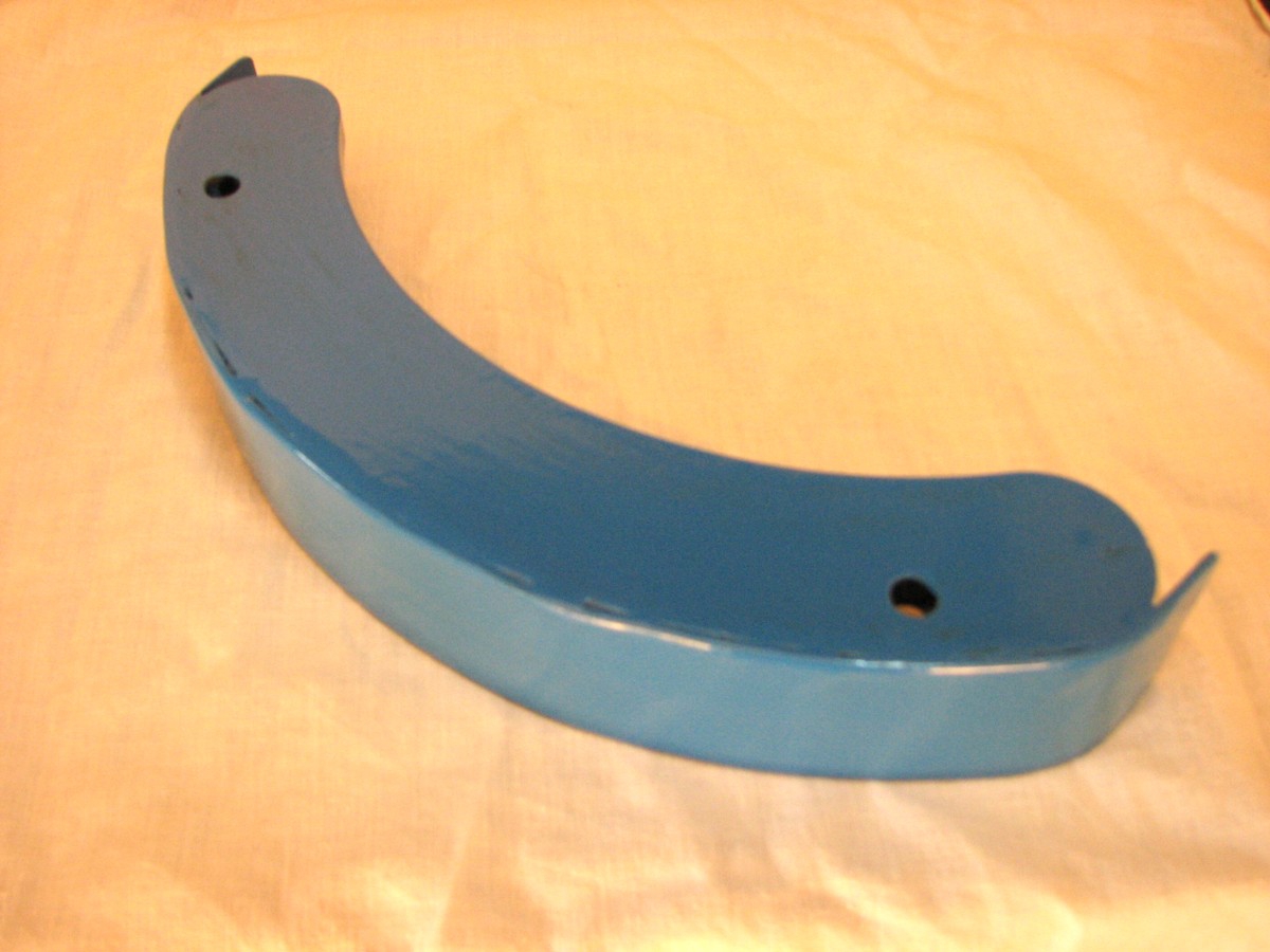

Do szlifierki zrobiłem jeszcze osłonę dysku. Spawana z blach o grubości 9mm i 2mm. Ma możliwość częściowego odchylania na bok i ustawiania w tej pozycji po odkręceniu jednej śruby.

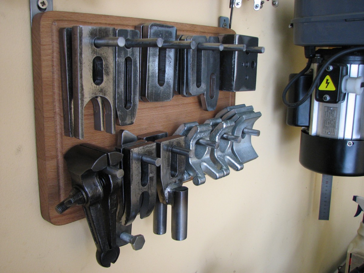

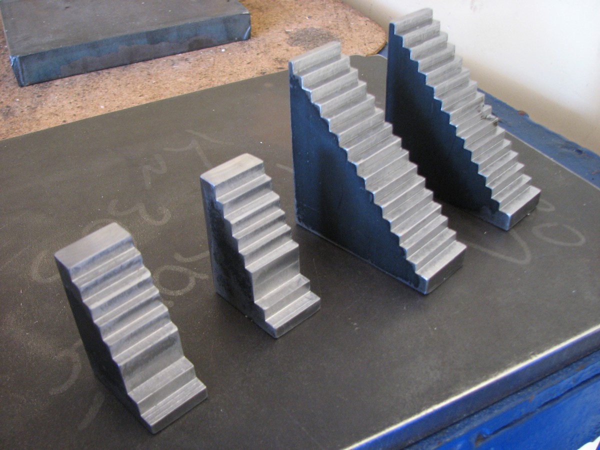

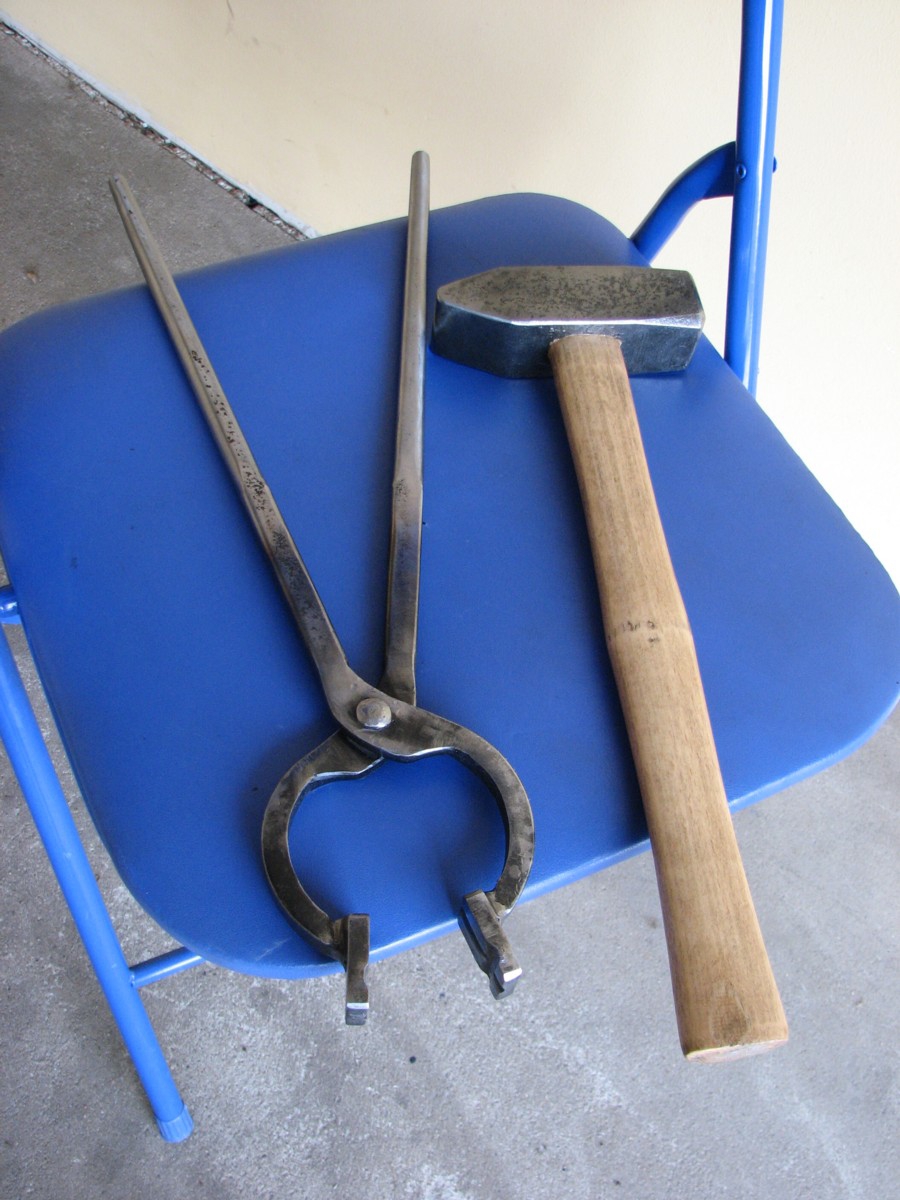

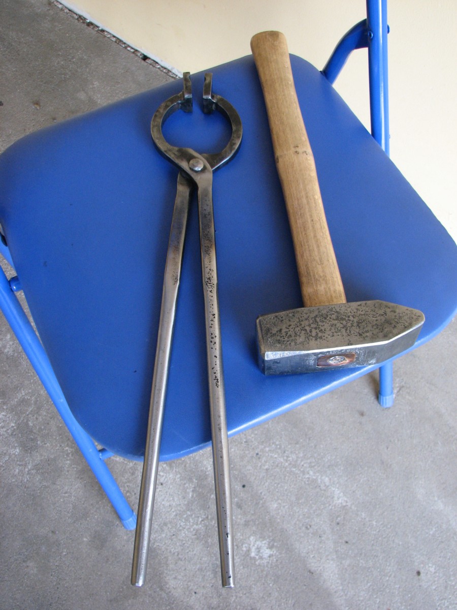

Tak jak napisałem na str. 1, szlifierka dobrze szlifuje nawet duże kawałki metalu. Mocy nie brakuje. Używam głównie do szlifowania krawędzi wzajemnie pod kątem prostym. Obroty do średnicy dysku są moim zdaniem właściwe, prędkość na obwodzie dysku wynosi 33m/s,
lecą piękne iskry, a papiery nie zużywają się zbyt szybko. Używam do metalu papierów 40, 80, 150 i 220.
Z takich grubszych rzeczy z metalu robiłem na szlifierce ostatnio młotek kowalski 1,5 kg i kleszcze kowalskie 50 cm długie. Narzędzia wykonałem od zera metodami ślusarskimi, oczywiście zahartowałem i odpuściłem.
Wcześniej szlifowałem na niej podpory schodkowe i zestaw łap dociskowych do frezarki, które sobie zrobiłem.
