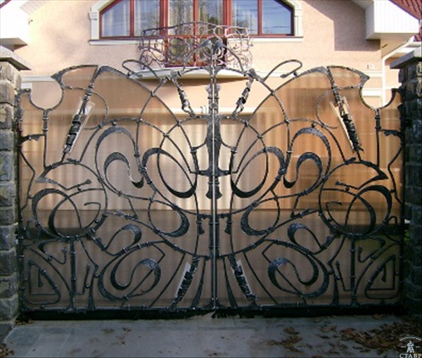

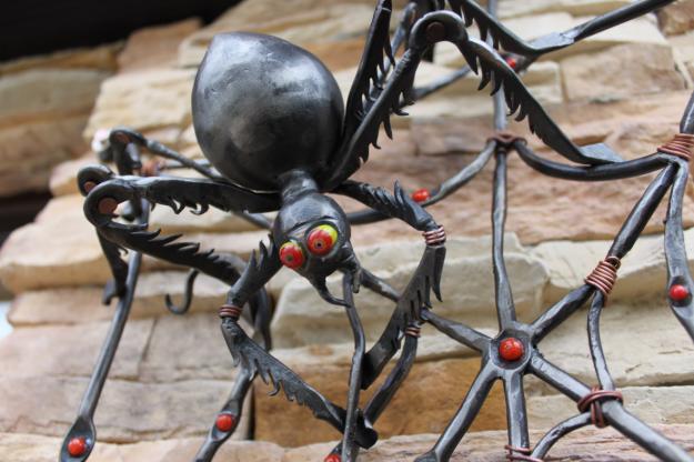

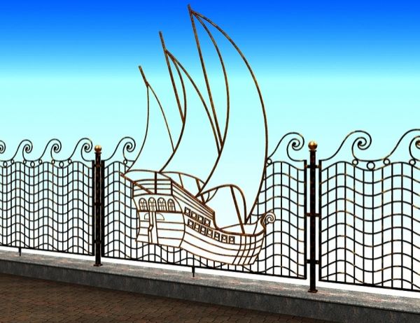

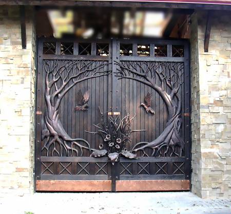

grzechuu pisze:Może macie jakieś pomysł
Tu jest sporo pomysłów:
kute bramy
Bardzo dużo jest tu przepięknych bram. Bierzcie i korzystajcie z tego wszyscy!
Do oglądania obrazków nie trzeba znać języka. Kiedyś ściągnąłem coś na kształt katalogu z mnóstwem wzorów, ale to co jest powyżej jest chyba lepsze.
Przykłady:
I nie mogłem się powstrzymać, żeby nie pokazać tego:
