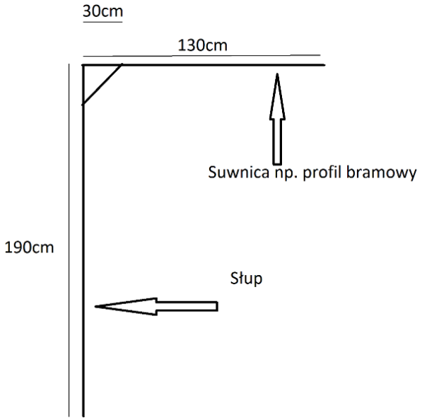

Buduję wózek do przewożenia ciężarów. Potrzebuję w nim zastosować małą suwnicę na ramieniu. Najprościej byłoby dla mnie zastosować profil bramowy, ale nie upieram się na to rozwiązanie. Z jakich przekrojów musi być wykonany słup i pozioma suwnica? Ważne dla mnie żeby ważyło to jak najmniej. Obciążenie maksymalne 200kg.

Profil bramowy to dobra sprawdzona i lekka konstrukcja jeżeli się zdecydujesz to może z profili 100, dźwignica na bazie Twojego rysunku będzie cięższa(patrz żuraw słupowy) i bardziej skomplikowana niewystarczy fajny rysunek konstrukcja musi być sztywna i bezpieczna oraz jak to jest system transportu bliskiego to jest urządzenie dozorowe

Takie urządzenie wymaga projektu, gdyż podlega pod UDT (Urząd Dozoru Technicznego).
Bez projektu, UDT nie dopuści urządzenia do eksploatacji!
pkt.3: http://www.udt.gov.pl/index.php?option= ... aqnoanchor

A przypadkiem przy napędzie ręcznym i elektrycznym 1faz do 1t przy suwnicach bramowych nie jest wymagane udt?

Ale tym urządzeniem będę się posługiwał tylko ja, więc bez tych papierów się obejdzie. W takim razie z jakich przekrojów zrobić ten słup i suwnicę?
