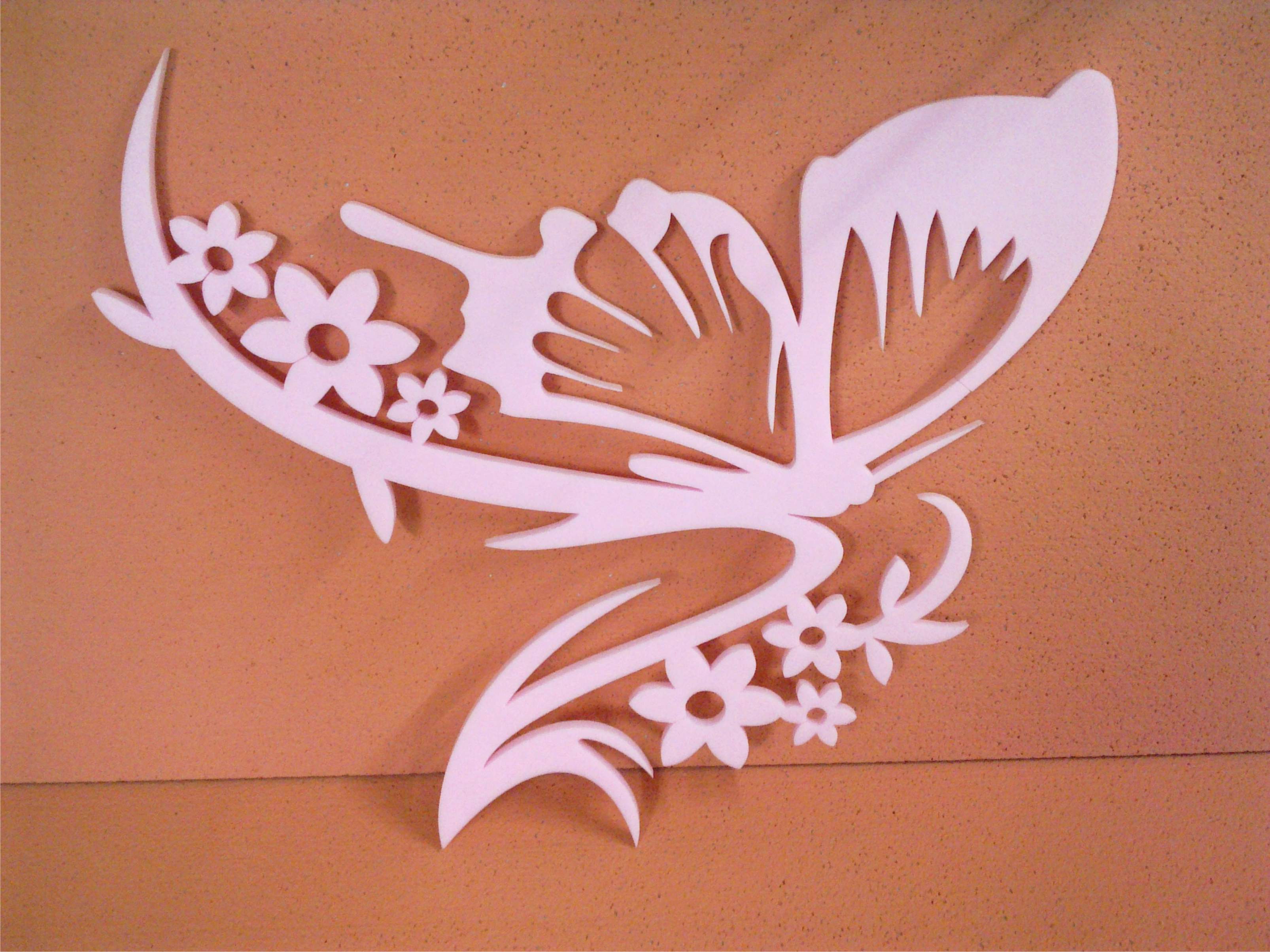

WITAM.
Wiem, data, ale... i tak to jeden z pierwszych postów pojawiających się w wyszukiwarce.
Dlatego jeśli jeszcze kogoś to będzie interesować, to tak, można, nawet z dobrym rezultatem. Cięłam styropian 1.5-2cm grubości na chińczyku. Najwdzięczniej tnie się z takiego do max. 1.6cm, jeśli wzór dość rozbudowany.
Może się komuś przyda:
/długa ogniskowa - chińskie oznakowanie jako F101( jeśli dobrze rozumiem). Dysza standard. Parametry cięcia: niska potencja /MAX między 20-30 i MIN między 12-20 (zależą od "gęstości" materiału); prędkość od 60 w górę /przy czym każdy (+) przy grubości = (-) w prędkości. Odległość lasera od materiału to jakieś 2cm (zbyt blisko = topi brzegi).
Przy wyższych potencjach nadmiernie i szybko nagrzewa dyszę (nie polecam pracy z gorącą).

Post napisał: Rafał_Sz » 04 sie 2020, 08:40
Da się ciąć bez problemu. Stosuję do tego soczewkę 6,3", trzeba było tylko rozwiercić dyszę żeby promień o nią nie "haczył".
