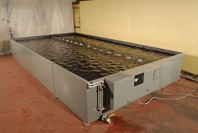

Witam wszystkich czy może ktoś miał do czynienia lub ma w pracy stół wodny do plazmy, tlenu. Jak się sprawuje taki stół jakie ma wady i zalety. Planuję zrobić stół do wypalarki co myślicie o takim rozwiązaniu http://www.jbtechnicalservices.com/watertbl.asp Z góry dziękuję za wszystkie sugestie.

A jaki materiał/ jaka grubość zamierzasz ciąć na tym stole wodnym ?

Głównie stal czarna 5-50mm może kwasowa ale to sporadycznie. Hala na której jest zamontowana wypalarka ma po bokach inne hale i ciągnąć wyciąg na zewnątrz nie mogę, i dlatego planuję zrobić stół wodny. Znalazłem w internecie takie zdjęcia stołu który ma napowietrzenie (natlenienie ?) wody. Może ktoś wie do czego ta funkcja służy i czy jest potrzebna.

mimo wszytko odciąg jest potrzebny, pyłu nie będzie ale i tak "śmierdzi" :sad:

Nic nie smerdzi jesli dodasz odpowiednie srodki, powietrze stosuje sie przy cieciu wylacznie aluminium ma zabezpieczyc przed powstaniem tzw. banki

Post napisał: jarucki » 14 sty 2014, 21:52
odpowiednie środki ?? może coś więcej
ale po za tym tak czy owak bynajmniej u mnie po dłuższym paleniu, jest sporo paRRRy!

Mamy taki środek biocyd i inhibitor korozji. Koncentrat starcza na ok 3-6 miesięcy, a rdzy prawie nic.

Jakie proporcje tych środków na 1L wody?

ok 10l koncentratu na 600 litrów wody
